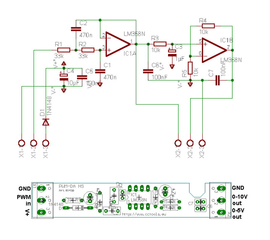

Hallo liebe Foristen! Da ich in analogen Dingen wirklich keine Leuchte bin, jedoch ein analoges Problem habe, hoffe ich ihr könnt mir bei der Lösung meiner Aufgabe behilflich sein. Situation: Ich möchte folgendes Modul, einen PWM->0-10V Wandler, in meiner Applikation einsetzen: https://www.cctools.eu/ext_index.php/artikel/1430 (Schaltplan im pdf) Der Vorteil: Das Modul ist supergünstig, mit Hutschienengehäuse grade mal 17€ und somit genau das was ich brauche. Der Nachteil: Die Eingänge sind für ein 5V PWM Signal ausgelegt. Meine SPS jedoch hat einen 24V Ausgang. Meine Lösung: In der Schaltung R1/R2 ersetzen durch R1 180K (150k + 50k Spindeltrimmer in Reihe f. evtl. Abgleich) R2 47k Meine Frage: Kommt das so hin oder habe ich da einen Denkfehler? Muss ich evtl. noch andere Bauteile anpassen? Gruß, Thomas
#5269581
Falls du die 0-10V für das Dimmen eines LED Treiber benötigst: Die meisten kann man auch direkt mit dem PWM Signal ansteuern (über einen NPN Transistor).
Thomas S. schrieb: > Die Eingänge sind für ein 5V PWM Signal ausgelegt. Meine > SPS jedoch hat einen 24V Ausgang. > > Meine Lösung: > In der Schaltung R1/R2 ersetzen durch > > R1 180K (150k + 50k Spindeltrimmer in Reihe f. evtl. Abgleich) > R2 47k Nein, R1 und R2 bilden keinen Spannungsteiler.
@stefan: Danke für deine Antwort. Ich brauche die 0-10V um einen Drehzahlsteller anzusteuern. Dieser hat als Steuereingang einen in der Automatisierungstechnik gebräuchlichen Analogeingang mit 0-10V. Gruß
@Georg: Danke für deine Antwort. Leider hilft sie mir wenig bis gar nicht weiter. Es stellen sich nur noch mehr Fragen. Was bilden R1/R2 denn dann? Und ist es denn überhaupt möglich die vorgegebene Schaltung für meinen Zweck zu modifizieren? Wenn ja wie? (Spannungsteiler am Eingang?)

100nF am Ausgang des LM358? R1 und R2 müssen so bleiben. Vorab ein 1K-Poti als Lautstärkerregler. Das Filter muss niederohmig angesteuert werden.

Äxl schrieb: > 100nF am Ausgang des LM358? Ja, das ist ziemlich krank.
hinz schrieb: >> 100nF am Ausgang des LM358? > > Ja, das ist ziemlich krank. Aus reinem Interesse: Warum ist das krank? Provoziert man da unter bestimmten Umständen Schwingungen?
#5269799
Thomas S. schrieb: > hinz schrieb: >>> 100nF am Ausgang des LM358? >> >> Ja, das ist ziemlich krank. > > Aus reinem Interesse: Warum ist das krank? Provoziert man da unter > bestimmten Umständen Schwingungen? Genau das.
#5269807
Thomas S. schrieb: > Aus reinem Interesse: Warum ist das krank? Provoziert man da unter > bestimmten Umständen Schwingungen? in der Tat. Siehe http://www.ti.com/lit/ds/symlink/lm158-n.pdf "Capacitive loads which are applied directly to the output of the amplifier reduce the loop stability margin. Values of 50 pF can be accommodated using the worst-case non-inverting unity gain connection. Large closed loop gains or resistive isolation should be used if larger load capacitance must be driven by the amplifier."
@Achim, @hinz Das ist ja mal ein Ding. Zumal zwischen den, als Maximalkapazität angegebenen 50pF und den verbauten 100nF ein Faktor von 2000 liegt. Da dieser Wandler innerhalb einer PID Schleife hängt, sind Schwingungen das letzte was ich gebrauchen kann. Auch wenn der Regelkreis superlangsam ist, ich brauch nichts was schwingt. Für sowas hat der Mensch den Oszillator erfunden... Soll ich die beiden 100nF C's (C6,C7) durch 50pF C's ersetzen? Oder ganz weg lassen?
#5269848
Thomas S. schrieb: > Und ist es denn überhaupt möglich die vorgegebene Schaltung für meinen > Zweck zu modifizieren? Ich denke schon. > Wenn ja wie? (Spannungsteiler am Eingang?) Ja. Ich würde einen Teiler nehmen, der so dimensioniert ist, dass er den R1 der Schaltung (33k) direkt ersetzt und gleichzeitig die 24V auf 5V teilt. Also folgenden Bedingungen: 5V = 24V *Rt1/(Rt1+Rt2) (oder auch auf 10V teilen und R5 noch entfernen) mit Rt1//Rt2 = 33k und dann den R1 in der Schaltung durch 0Ω ersetzen. Der R1 wird jetzt durch den Quellwiderstand des Teilers abgebildet. Das ergäbe nach meiner Rechnung für den unteren Teilerwiderstand 41.7k und für den oberen 158.4k. Suche dir die passenden Normwerte raus, nimm ggf. die kleineren und erhöhe die 0Ω von R1 durch die Differenz der Parallelschaltung zu 33k.
#5269852
Thomas S. schrieb: > Soll ich die beiden 100nF C's (C6,C7) durch 50pF C's ersetzen? Oder ganz > weg lassen? Zu spät gesehen: Wenn dein Eingang ausreichend hochohmig ist, dann mach einfach zwischen dem OPA-Ausgang und den 100nF einen Widerstand mit 100Ω. Dann sieht der OPA den Kondensator nicht mehr ...
#5269868
C6 und C7 sollen ganz weg. Auch 50 pF sind da falsch. Eventuell einen Kondensator parallel zu C4, wenn man mag. Sinnvoll wäre ggf. noch ein 100 Ohm Widerstand am Ausgang in Reihe um den OP nicht mit ggf. zu viel Kabel oder Eingangskapazität zu belasten. Die Verstärkung wird über R4 und R5 eingestellt - wenn man abgleichen will / muss, dann hier. Weil der LM358 nicht gerade schnell ist, wäre eigentlich noch ein RC filter vor der ganzen Schaltung gut. Also noch einmal etwa 10 K und ggf. 470 nF oder so.
@HildeK: Vielen Dank für deinen Vorschlag! Vor allem das mit dem Verstärkungsfaktor von 1 für den zweiten OpAmp gefällt mir gut und das werd ich auf jeden Fall machen. Erst auf 5V runterteilen und dann wieder auf 10V verstärken ist wenig sinnvoll. Was mir bei der ganzen Sache nicht so gut gefällt, ist die relativ hohe Eingangsimpedanz von 66kOhm. Da fließen bei 24V grad mal 0,3mA. Das halte ich für ein wenig dünn. Zumal meine SPS 100mA treiben kann. Ich werd daher die Eingangsbeschaltung so lassen wie sie ist und einen Spannungsteiler der 5mA fließen lässt, zusammen mit einer ZD10 als Spannungsbegrenzung vorschalten.

Der erste OP ist als Teifpass mit einer Verstaerkung von 1 aufgebaut. Anstelle von R1 wurde ich eine kleine Platine mit dem Teiler (und begrenzende ZD einbauen). Wichtig ist den Masseanschluss nicht zu vergessen des Teilers. Wenn U am OP Eingang > U Versorgung kann der OP ueber die Wupper gehen.
Lurchi schrieb: > C6 und C7 sollen ganz weg. Auch 50 pF sind da falsch. Eventuell > einen > Kondensator parallel zu C4, wenn man mag. Sinnvoll wäre ggf. noch ein > 100 Ohm Widerstand am Ausgang in Reihe um den OP nicht mit ggf. zu viel > Kabel oder Eingangskapazität zu belasten. Aye, Sir! Vorschlag angenommen, da sehr sinnvoll. BTW: Das C parallel zu C4 ist bereits vorhanden. C5/100nF > Die Verstärkung wird über R4 und R5 eingestellt - wenn man abgleichen > will / muss, dann hier. Werde R5 weglassen, da ich meinen Eingangsspannungsteiler auf 10V dimensioniere und den OpAmp 2 nur noch mit Verstärkung 1 betreibe. Wenn ich doch abgleichen muss, dann mach ich das wie du sagst mit R4/R5 > Weil der LM358 nicht gerade schnell ist, wäre eigentlich noch ein RC > filter vor der ganzen Schaltung gut. Also noch einmal etwa 10 K und ggf. > 470 nF oder so. Um "schnell" gehts nach dem Filter R1/R2/C1/C2 wohl nicht mehr.

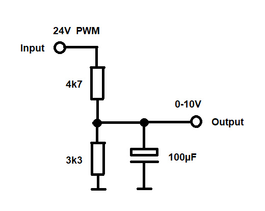

Dumme Frage: Warum von den 24V PWM runter auf 5V PWM um dann wieder auf 10V zu gehen? geo_mob schrieb: > Muss nicht galvanisch getrennt sein. D Warum dann nicht einfach die 24V PWM runterteilen, glätten und fertig? Ganz ohne OpAmp?
Schwarzseher schrieb: > Dumme Frage: Warum von den 24V PWM runter auf 5V PWM um dann wieder auf > 10V zu gehen? Dumme Fragen gibts nicht, nur dumme Antworten.. ;) Da dieser Thread schon etwas länger ist, vermute ich mal, du hast nicht alles gelesen. Ich werde am Eingang einen Spannungsteiler auf 10V mit Überspannungschutz verwenden. Den 2. OpAmp werde ich mit Verstärkung=1 betreiben, evtl werde ich hier einen Abgleich vornehmen, sollten 100% duty cycle am Eingang nicht genau 10V ergeben. > > geo_mob schrieb: >> Muss nicht galvanisch getrennt sein. D > Galvanische Trennung war niemals ein bestimmender Faktor, die Diskussion darüber kam nur auf, weil jemand eine Lösung mit einem Optokoppler vorgeschlagen hat. > Warum dann nicht einfach die 24V PWM runterteilen, glätten und fertig? > Ganz ohne OpAmp? Ja, das wäre natürlich schön einfach. Und jetzt das Ganze bitte in einem Hutschienengehäuse, damits für meine Applikation passt. Blöd nur, dass ein Hutschienengehäuse mit Lochrasterplatte und Klemmen irgendwo bei 35€ aufwärts los geht. Die Bauteile für die Glättung und meine Arbeitszeit noch nicht mitgerechnet. Das Modul kostet 17€. Und ich hab bis auf ein paar zusätzlich hinzupokelnde Widerstände und dem auslöten von ein paar unnotigen C's nix zu machen. Außerdem ist es mit dem Modul und einem ordentlichen Abgleich desselbigen auf der Softwareseite wesentlich angenehmer zu arbeiten.
#5270172
Verstehe ich dich richtig, dass dir zwei simple Widerstände zu primitiv/einfach/billig sind, und du deswegen eine kompliziertere Lösung willst?
#5270183
Stefan U. schrieb: > zwei simple Widerstände Die ergeben aber noch kein Filter, mit dem die PWM zu einer Gleichspannung wird ...
Stefan U. schrieb: > Verstehe ich dich richtig, dass dir zwei simple Widerstände zu > primitiv/einfach/billig sind, und du deswegen eine kompliziertere Lösung > willst? 1. Ist es mit zwei Widerständen NICHT getan. Nach meinem Wissensstand brauche ich dafür mindestens 2 Widerstände, 1 Kondensator und 1 Zenerdiode. 2. Kann ich das Ganze, auch wenns simpel ist nicht einfach auf nem Lochraster zusammenklöppeln und irgendwie am Kabel oder an den Klemmen im Schaltkasten baumeln lassen. Das muss auf die Hutschiene. Die Nutzung dieses (angepassten) Moduls stellt für mich derzeit die Kostengünstigste Möglichkeit dar. Wenn es da irgendeine andere Lösung gibt, welche weitestgehend den Normen im Schaltschrank/Anlagenbau entspricht, bin ich dankbar wenn man mir diese mitteilt. Ja, es gibt fertige PWM -> 0-10V Module die auf 24VDC Input gespect sind bei den einschlägigen Automatisierungsanbietern. Die bewegen sich jedoch bei 100€ aufwärts. Und ja, es gibt für meine SPS auch Analogmodule, ebenfalls 100€ aufwärts. 3. Einfach und billig (und vor allem in weiten Teilen meinen Anforderungen entsprechend!)ist für mich das von mir genannte Modul, welches ich mit ein paar R's und C's für meine Anwendung pimpen möchte.
#5270212

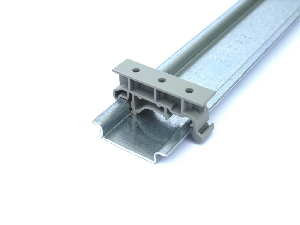

Thomas S. schrieb: > Kann ich das Ganze, auch wenns simpel ist nicht einfach auf nem > Lochraster zusammenklöppeln und irgendwie am Kabel oder an den Klemmen > im Schaltkasten baumeln lassen. Das muss auf die Hutschiene. So ein Stück Lochrasterplatine lässt sich auch auf einen WAGO-Hutschienenclip schrauben. 2x Schrauben: DIN7981 3,5x6,5F
Ach Du grüne Neune schrieb: > So ein Stück Lochrasterplatine lässt sich auch auf einen > WAGO-Hutschienenclip schrauben. 2x Schrauben: DIN7981 3,5x6,5F Danke für deine Tips! Ich hab auch schon über sowas nachgedacht. ein einzelner Clip wackelt auf der Hutscheine leider wie ein Kuhschwanz, also müsste man da zwei nehmen. Dann muss das Ganze noch auf eine Montageplatte, da offene Kontakte nach unten auf der Hutschiene nicht erlaubt sind. Dazu kommt dann noch der Bastlerlook des Ganzen, den ich absolut nicht prickelnd finde. Und wenn ich dann sehe, dass ich mir da nur ein paar Euro spare, dafür aber nicht zu knapp Bastelarbeit habe, dann fällt die Lösung leider flach. Abgleichen ist damit außerdem auch nicht. Danke trotzdem!
#5270890
Es gibt doch sicher Leergehäuse für Hutschienen!? Moment, ich google mal: https://www.google.de/search?q=hutschiene+leergeh%C3%A4use&source=lnms&tbm=isch&sa=X&ved=0ahUKEwjBksmOmsjYAhUGyKQKHRChAxQQ_AUICygC&biw=1702&bih=874 Sogar reichlich, und mit Anschlussklemmen. Da brauchst du innen nur die drei Bauteile dran zu löten. Ich liebe die Bildersuche.
Stefan U. schrieb: > Es gibt doch sicher Leergehäuse für Hutschienen!? > > > Moment, ich google mal: > https://www.google.de/search?q=hutschiene+leergeh%C3%A4use&source=lnms&tbm=isch&sa=X&ved=0ahUKEwjBksmOmsjYAhUGyKQKHRChAxQQ_AUICygC&biw=1702&bih=874 > > Sogar reichlich, und mit Anschlussklemmen. Da brauchst du innen nur die > drei Bauteile dran zu löten. Ich liebe die Bildersuche. Ja, Stefan! Das gibt es alles! Und auch ich habe die Google(bilder)suche schon mit meinem Anliegen bemüht. Wenn Du dann auf die Seiten der Anbieter klickst, wirst du jedoch feststellen, dass die Hutschienengehäuse mit Leiterplatten und Klemmen bei ca 35€ los gehen. Das von mir angesprochene Modul kommt als Bausatz für grade mal 12€ (als Fertigbausten 17€) daher. Die Tatsache, dass ich das Ganze vier mal brauche und die zusätzliche Möglichkeit eines Abgleichs haben mich bewogen über die Anpassung dieses Moduls nachzudenken. Nach dem ich noch mal darüber geschlafen habe, ist mir auch die Idee gekommen, vom Hersteller dieses Moduls nur das Gehäuse und die (unbestückte) Platine zu kaufen und die von einigen gepostete Schaltung mit dem Spannungsteiler + C + ZD dann da drin reinzubasteln. Jedoch wären mir 5€ mehr pro Modul für einen möglichen Abgleich wert. Danke trotzdem für deine Mühe!
Thomas S. schrieb: > Ist aber nicht galvanisch getrennt. Thomas S. schrieb: > Galvanische Trennung war niemals ein bestimmender Faktor ??? Die galvanische Trennung kann man in diesem Fall als Bonus betrachten.
Übrigens, die Schaltung heißt https://de.wikipedia.org/wiki/Sallen-Key-Filter
Georg M. schrieb: > Galvanische Trennung kann man in diesem Fall als Bonus betrachten. Ja Georg, das kann man. Da bin in zu 100% bei Dir! Da eine galavanische Trennung nur dann wirklich Sinn macht, wenn Signal und Versorgung getrennt werden, die Kosten dafür jedoch den Preis der ganzen Geschichte mehr als Verdoppeln und den Umbauaufwand erheblich steigern, kommt diese Lösung für mich leider nicht in Frage. Meine derzeitig präferierte Lösung ist übrigens: Spannungsteiler auf 9,2V Am Eingang, gefolgt von einer ZD9,1. OpAMP1 gibt dann 0-9,1V aus. Mit OpAmp2 Verstärke ich dann auf 0-10,00V mit R's und Spindeltrimmer an R4/R5. Das Ganze ist mit ca 5 (zusätzlichen) Bauteilen, wenig Aufwand/Kosten schnell und einfach realisierbar. An dieser Stelle auch mal einen großen Dank an alle Foristen, die mir mit Rat und Gedanken zu meiner Aufgabe geholfen haben.
Georg M. schrieb: > Übrigens, die Schaltung heißt > https://de.wikipedia.org/wiki/Sallen-Key-Filter Vielen Dank!
Thomas S. schrieb: > Da eine galvanische Trennung nur dann wirklich Sinn macht, wenn Signal > und Versorgung getrennt werden, die Kosten dafür jedoch den Preis der > ganzen Geschichte mehr als Verdoppeln und den Umbauaufwand erheblich > steigern, kommt diese Lösung für mich leider nicht in Frage. OK, in diesem konkreten Fall ist die galvanische Trennung bei der Optokoppler-Lösung sekundär. Wichtiger ist die Unabhängigkeit von der Ungenauigkeit der Eingangsspannung (24V).
Georg M. schrieb: > Wichtiger ist die Unabhängigkeit von der > Ungenauigkeit der Eingangsspannung (24V). Diese wird durch die Spannungsbegrenzung via ZD auf 9,1V erreicht. Ja, die ZD hat Toleranzen bis 5% (welche sich durch Abgleich an OpAmp2 erledigt) und auch einen Temperaturkoeffizienten. But who is perfect? Im weiteren Schaltungsverlauf ist die Versorgungsspannung dann völlig unkritisch und muss halt über 12V liegen. Das sollte das verwendete 24V Schaltnetzteil jedoch hin bekommen. ;)
