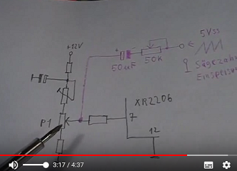

wenn ich das richtig verstehe kann man in dem Aufbau im Video die
zentrale Frequenz des ZF-Filters gar nicht richtig bestimmen, nur die
Form, ist das richtig?
https://www.youtube.com/watch?v=QVmmSUIUGdk
Oder übersehe ich was?
PS: Der Hintergrund ist die Bestimmung der zentralen Frequenz eines
455kHz-Filters (b/w ca. 4kHz), bis auf Zehntel von KHz.  Im Aufbau ist
auch so ein alter Oszi drin.
Grüsse und frohes neues Jahr.
(Firma: matzetronics) #5270716
Mit dem FG, den der Kameramann da benutzt, ist das vermutlich wirklich
nicht besonders genau, er müsste zumindest die Ausgangsfrequenz des FG
mal abhängig von der Modulationsspannung mit einem Zähler messen und die
Erkenntnisse auf eine Schablone schreiben, die er auf den Oszi Schirm
klebt.
Exakte Bandbreitenmessungen sind besser mit einem numerischen FG drin,
den man über das Filter laufen lässt und dabei die Ausgangsamplitude
plottet, bzw. in eine Tabelle einträgt. Wenn der FG nicht so genau
einstellbar ist, hängt man parallel einen Frequenzzähler dran.

Warum soll man das nicht können?
Was die Wobbelkurve verfälscht ist der Diodentastkopf
und dessen Ankopplung.
LG
old.

Der dort eingefügte 50µF Elko erzeugt so oder so eine
Wechselspannungskomponente, die die eingestellte Wobbelfrequenz nach
untern und nach oben "zieht".
Du musst also eigentlich dein Oszi (wenn der auch so einen komfortablen
Ausgang der kippspannung hat) gaaanz langsam stellen, einen
Frequenzzähler an den Generator anschliessen und sehen, wie weit X
ausgelenkt wird, wenn es genau 455 khz sind. Leider differenziert der
50µF Elko das Wobbelsingnal.
Das ist in dem Fall echt blöd.
Du musst also die Steuerspannung im dynamischen Betrieb ermitteln, die
nötig ist, um deinem Generator 455Khz zu entlocken. (im Video gehen die
driekt am Antenneneingang rein und haben ihn auf 1Mhz gestellt, beziehen
also den Mischer mit ein).
Den Diodentastkopf würde ich auch viel loser an die ZF koppeln. Einen
stabilen 1mm CuL am Messpunkt anlöten, und einen 0.25 CuL so 10x
drumwickeln. Dort dann erst den Diodentastkopf anlöten...
Äxl

Das Bild auf dem Scope ist so etwas von zu schnell abgetastet, dass da
nur eine Ähnlichkeit mit der Filterkurve besteht.
Du wirst wohl ertragen müssen, dass man drauf hinweist, dass eine
Fragestellung zum Messen an solch einem schlechten Wobbelbild unsinnig
ist.
Übrigens, speise mal ein Signal mit bekannter genauer und konstanter
Frequenz in den Signalweg ein. Du wirst dann bei richtiger Signalstärke
eine schöne Überlagerungsmarke auf dem Schirmbild haben. Erst wenn sich
dann die Marken vom Hinlauf und vom Rücklauf überdecken, also die
Abtastgeschwindigkeit langsam genug ist, kann man an "Messungen" denken
und auch in den Hz-Bereich hinein auflösen.

Diese Aussagen:
Gästchen schrieb:
> Der Wobbelgenerator ändern die Frequenz mit
> +/-50kHz um 455kHz.
und
Gästchen schrieb:
> Mein Zweifel ist ob das Sägezahnsignal und das gewobbelte
> Signal absolut exakt übereinander liegen
lassen einen anderen Schluss zu
Das kannst Du mit einem +/-50kHz Wobbelhub nicht sehen.
Mache es so wie der Mann im Film.
LG
old.

> PS: Eine Bitte an alle Beteiligte: eine Antwort auf die gestelle Frage
> im ersten Beitrag wäre nicht schlecht, bitte keine Grundsatzdiskussionen
> über das Vorhaben, viele Fragen sind theoretischer Natur.
Ich versuche es mal.
Ja, das ist soweit richtig. Es gibt in dem Aufbau keine auch nur
einigermaßen bemaßte Frequenzachse (wäre die X-Achse).
Was du tun könntest:
- Die Frequenz manuell verstellen
- gleichzeitig einen Frequenzzähler an den Signalgenerator anschließen
- mit einem normalen Tastkopf das Ausgangssignal des Filters anschauen
- den Generator auf die Frequenz einstellen, bei der das Ausgangssignal
maximal wird, Frequenz am Zähler ablesen --> Mittenfrequenz.
- f ev. noch nach unten bzw. oben verstellen, bis die Amplitude -3dB hat
--> Filterbandbreite.
So bekommst du die Mittenfrequenz.
Das, was der Youtuber gemacht hat, zeigt einfach qualitativ die
Filterkurve.
Das Meßprinzip an sich ist schon richtig, nur braucht man einen klaren
Zusammenhang zwischen der X-Ablenkung und der Frequenz. Den kann man
auch grob selbst erstellen, wenn man ohne Koppelkondensator mit Zähler
eine DC auf den Generatoreingang und auf gleichzeitig auf die
Skope-X-Ablenkung gibt, verschiedene Frequenzen anfährt und z.B. auf dem
Skopeschirm markiert (Fettstift). So siehst du auch ev.
Nichtlinearitäten zwischen der Einstellspannung und der X-Ablenkung.

Gast #5270994
HildeK schrieb:
> Es gibt in dem Aufbau keine auch nur einigermaßen
Braucht man mMn auch nicht. Es genügt IRGEND eine
Möglichkeit, die Ruhefrequenz (U_mod = 0) des
Generators zu bestimmen (Skala; Zähler).
Man spielt abwechselnd an der Mittenfrequenz und am
Wobbelhub und engt das Wobbelintervall langsam auf
das Maximum der Durchlasskurve ein. Dann liest man
die Frequenz ab.
Wer ganz hart drauf ist, wobbelt einen geeigneten
NF-Generator (z.B. 20kHz) und mischt hoch -- dann
ist sogar die Skala am NF-Generator ausreichend
fein (=kein Zähler nötig).

Zustimmung. Wie auch immer man die Frequenz des Maximums bestimmt, es
gibt mehrere Wege. Richtig schön ist es eben, die Start und
Stoppfrequenz auf der Skopeskala zu haben und so einzelne Abschnitte
auch relativ gut der jeweiligen Frequenz zuordnen zu können. Das kann
der Aufbau direkt nicht.
Professionelle Geräte haben, wie oben schon erwähnt wurde, Marker, mit
der dann einzelne Punkte frequenzmäßig genauer erfasst werden können.

Wenns der FG hergibt, kann man auch etwas anders vorgehen: Wenn der FG
parallel zum Ausgang auch ein "Wobbel-Sync-Signal" ausgeben kann, legt
man das auf den zweiten Eingang, verzichtet auf den XY-Betrieb, triggert
auf die "mittlere" Flanke des Sync-Signals, damit hat man genau die drei
Marker die man braucht (Start, Mitte, Ende)

Die Filter den ich hier im Thread erwähnt habe, nämlich CFU455-Reihe,
haben in der Mitte keine Spitze (wenn dann sind sie beschissen
abgestimmt), sondern ein Plateu, das ist eben die Bandbreite, wie z.B.
beim CFU455I sind es 2KHz bei -6dB. Die Mittenfrequenz ist dann
üblicherweise 455,2kHz. Wie willst du mit desem Verfahren diese Mitte
finden, wenn deine Amplitude im Plateubereich praktsch gleich bleibt?
Garnicht. Man kann nur die Flanken messen, z.B. die Punkte mit - x dB,
und die Mittenfrequenz ist der Mittelwert dieser beiden Frequenzen.
Eigentlich muss man sich erst mal auf die genaue Definition des Begriffs
"Mittenfrequenz" einigen, sonst braucht man nicht erst versuchen den auf
weniger als 1 kHz genau zu bestimmen. Ein Problem ist z.B. die Tatsache,
dass die beiden Filterflanken nicht gleich steil sind.

Ich mache das genau so. Das Sync-Signal ist praktisch
der Rücklaufimpuls vom Wobbelsägezahn.
Das ist auch der Grund dafür mit einem Sägezahn zu
wobbeln.
Start und Ende braucht man nur, wenn man bei einem
Filter die Bandbreite bestimmen will.
Beispielsweise zum Einstellen der Kopplung bei
LC-Koppelfiltern.
LG
old.
