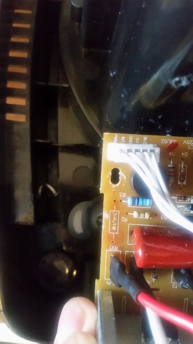

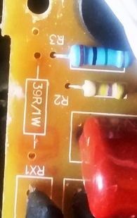

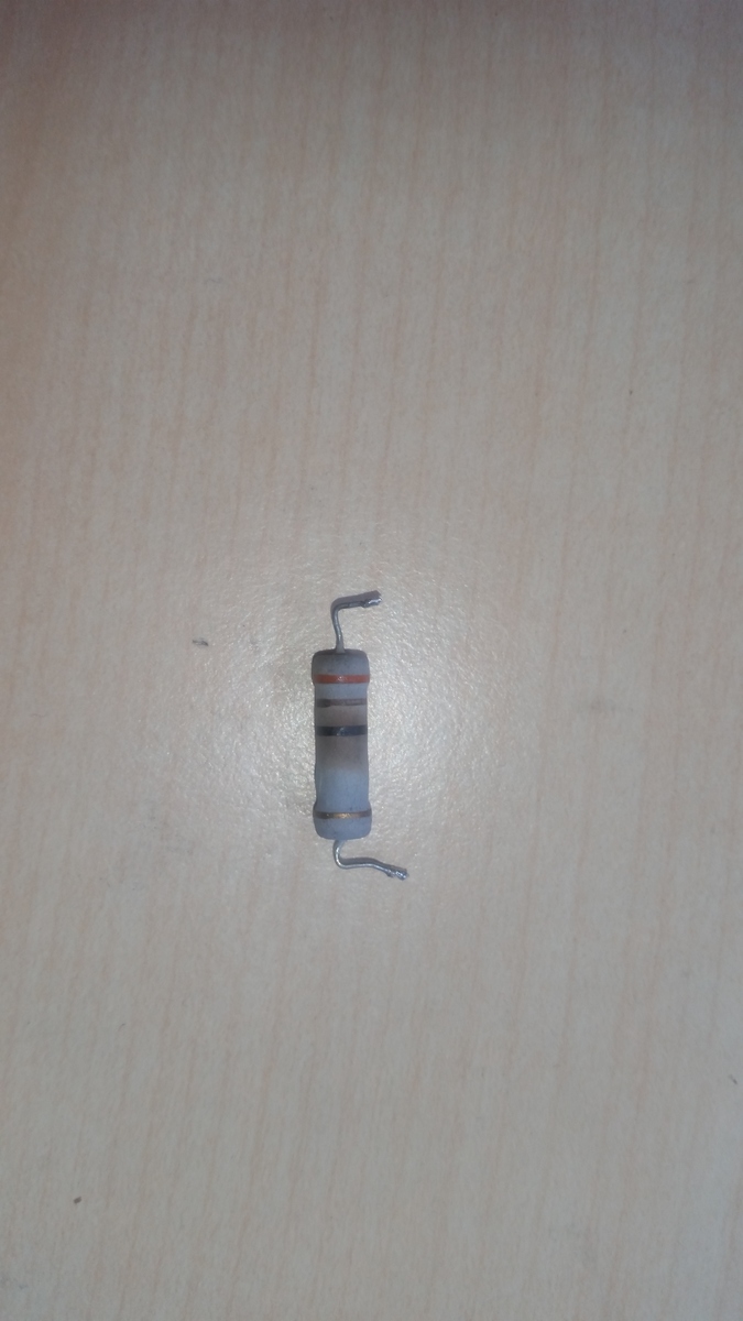

...und wo kaufen? Habe hier einen Widerstand aus einem Hochleistungsmixer. Es hat ein paar Benutzungen gebitzelt (nur gehört, und leicht nach Ozon(?) gerochen) und beim letzten Mal dann zusätzlich noch geraucht. Habe in abgelötet und bin nun auf der Suche nach Ersatz. Zum einen bin ich mir nicht sicher welche Farbe die 2. ist. Habe nämlich auf der Platine, wo der Widerstand verbaut war 39R/1W stehen. Laut Farbtabelle aber ist Orange, Grau(?), Schwarz und Gold ein 38 Ohm Widerstand. Für 39 Ohm wäre die 2.Farbe Weiß, kann es denn sein das sich die Farbe soweit verändert hat durch die Hitze? Ist es schlecht einen 38 Ohm anstatt einen 39 Ohm ein zu bauen, die haben ja gewisse Toleranzen… Habe auf diverse Seiten schon versucht Ersatz zu finden, bin mir halt aber nicht sicher ob 38 Ohm oder 39 Ohm, und dann habe ich noch das Problem dass ich auch kein 1W Teil finde. Vielen Dank schon Mal im Voraus

Geh mal davon aus, dass abgesehen von dem 39R-Widerstand noch mehr defekt ist (Stichwort LNK304)
voltwide schrieb: > Geh mal davon aus, dass abgesehen von dem 39R-Widerstand noch mehr > defekt ist (Stichwort LNK304) So wie der Widerstand aussieht, KÖNNTE er wegen knapp dimensionierter Leistung abgeraucht sein, und der Rest der Schaltung KÖNNTE noch funktionieren. Nimm einen 39 Ohm mit 2, 3 oder 5 Watt. Was mechanisch reinpasst.

Tor M. schrieb: > Ist es schlecht einen 38 Ohm anstatt einen 39 Ohm ein zu bauen, die > haben ja gewisse Toleranzen… Das ist überhaupt nicht schlecht. Es gibt sowieso keine 38 Ohm Widerstände. Die Farben Orange und Weiß haben sich durch die Temperatur in Rot und Grau verfärbt. Wenn Du schon einen neuen 39R Widerstand einlöten willst, dann aber einen mit mehr Leistung, oder einen 68R und einen 82R parallel (übereinander löten). Aber wie voltwide schon gesagt hat: voltwide schrieb: > Geh mal davon aus, dass abgesehen von dem 39R-Widerstand noch mehr > defekt ist (Stichwort LNK304)

voltwide schrieb: > Geh mal davon aus, dass abgesehen von dem 39R-Widerstand noch mehr > defekt ist (Stichwort LNK304) So wird's wohl sein Achim B. schrieb: > So wie der Widerstand aussieht, KÖNNTE er wegen knapp dimensionierter > Leistung abgeraucht sein Das denke ich nicht - und sollte es doch so sein,weltweite Rueckrufaktion starten.... Das sieht nach einem "unbrennbaren" Sicherheitswiderstand aus.Also bei Ersatz auf entsprechene Spezifikationen achten.

Tor M. schrieb: > Für 39 Ohm wäre die 2.Farbe Weiß, kann es denn sein das sich > die Farbe soweit verändert hat durch die Hitze? Ja. Ist der Widerstand beim Durchmessen ev. hochohmig oder hat Kurzschluss? Ich denke, du wirst weiterhin ~39Ω messen können. Und, es war mit großer Sicherheit ein 39Ω-Widerstand, einen 38Ω wirst du kaum finden. Wenn du einen 2W oder mehr passend auftreiben kannst, dann nimm den. Auch ich unterstreiche die Aussage von voltwide.

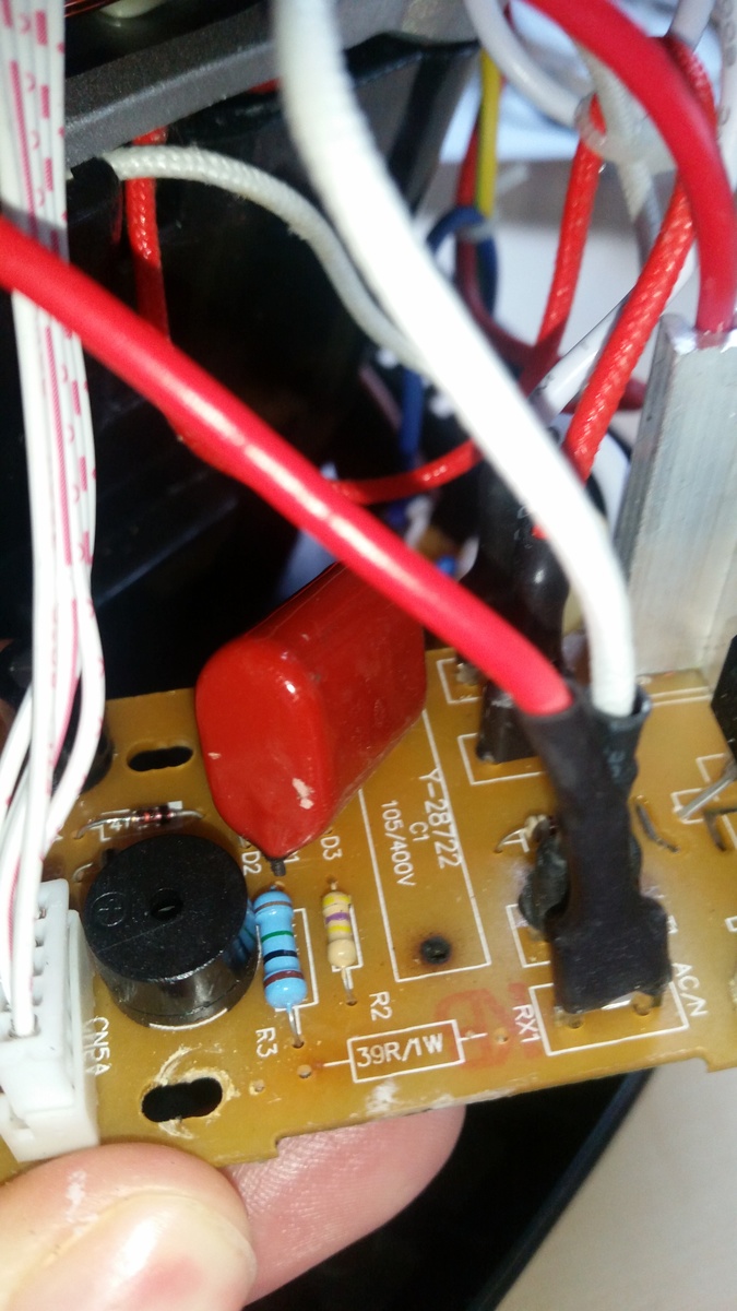

Wow, ihr seid ja flink, vielen Dank für die schnellen Antworten! Der Widerstand hat 38,4 Ohm, Dreieck mit Ausrufezeichen ist nirgends abgebildet. Habe mir mal die Platine nun genauer angeschaut, da ihr von weiteren Beschädigungen aus geht. Habe auch was gefunden siehe Bild. Dem Kondensator ist ein Fuß weggebrannt! Der hatte gar kein Kontakt mehr, sah auf den ersten Blick aber noch so aus… Weiter Schäden sind visuell zumindest nicht aus zu machen.
Hallo, den Kondensator könnte man gleich mit ersetzen. Vielleicht wurde er beim Eibau oder durch die Hochleistungs-Vibration mechanisch beschädigt. Z.B. Reichelt müßte die Teile haben. MfG

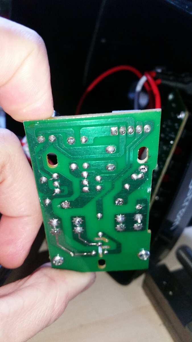

Zeig mal die Lötseite der Platine.
Die Unterseite von der Platine... Den Kondensator finde ich nur bei Ebay und bei Amazon im 10er Pack, Lieferzeit je Ende des Monats ;/ Reichelt würde mir den Widerstand im Wert von wenigen Cent für über 7,50€ Versandkosten verkaufen… Habt ihr nen Tipp wo ich es für einen fairere Preise bekomme? Hat sowas ein Elektrofachgeschäft, wo/wer könnte solche Teile denn haben/verkaufen?

Tor M. schrieb: > Die Unterseite von der Platine... Dann ist alles klar. Der Widerstand ist ein Folgefehler, Ursache ist der defekte Kondensator. Nimm für den als Ersatz einen X2-Kondensator mit wenigstens 275VAC Spannungsfestigkeit. > Habt ihr nen Tipp wo ich es für einen fairere Preise bekomme? Kessler nimmt für Kleinstbestellungen kleine Versandkosten.
hinz schrieb: > Dann ist alles klar. Der Widerstand ist ein Folgefehler, Ursache ist der > defekte Kondensator. Tor M. schrieb: > Der Widerstand hat 38,4 Ohm, Der Widerstand scheint doch in Ordnung zu sein!? Das "bizeln" kam vom Kondensator. Der Widerstand hat sich vermutlich unabhängig davon etwas verfärbt, weil er einfach nur knapp dimensioniert ist. Allerdings wäre ein Austausch wohl auch nicht falsch - dann aber mit höherer Leistung.

Dietrich L. schrieb: > Der Widerstand hat sich vermutlich > unabhängig davon etwas verfärbt, weil er einfach nur knapp > dimensioniert ist. Der bekommt im Regelbetrieb gerade mal 200mW ab.

"MW2W 39R" oder "KNP 39R" "MP3-X2 1,0U R27,5"

Hatte die 2 Teile bei Kessler am 8. bestellt, ein Tag später wurden sie versendet, heute am 13. waren sie erst da. Wenn man es also eilig hat sollte man evtl. nicht wie ich die günstigere Variante der Postwurfsendung wählen. Der Kondensator ist zwar von den Dimensionen mehr als doppelt so groß wie der Originale, konnte ihn aber dennoch einsetzten, habe mir halt die Füsschen passend gebogen. Der Mixer läuft wieder, rund 80€ gespart! Noch mal vielen Dank an alle ;) Schönes Wochenende
