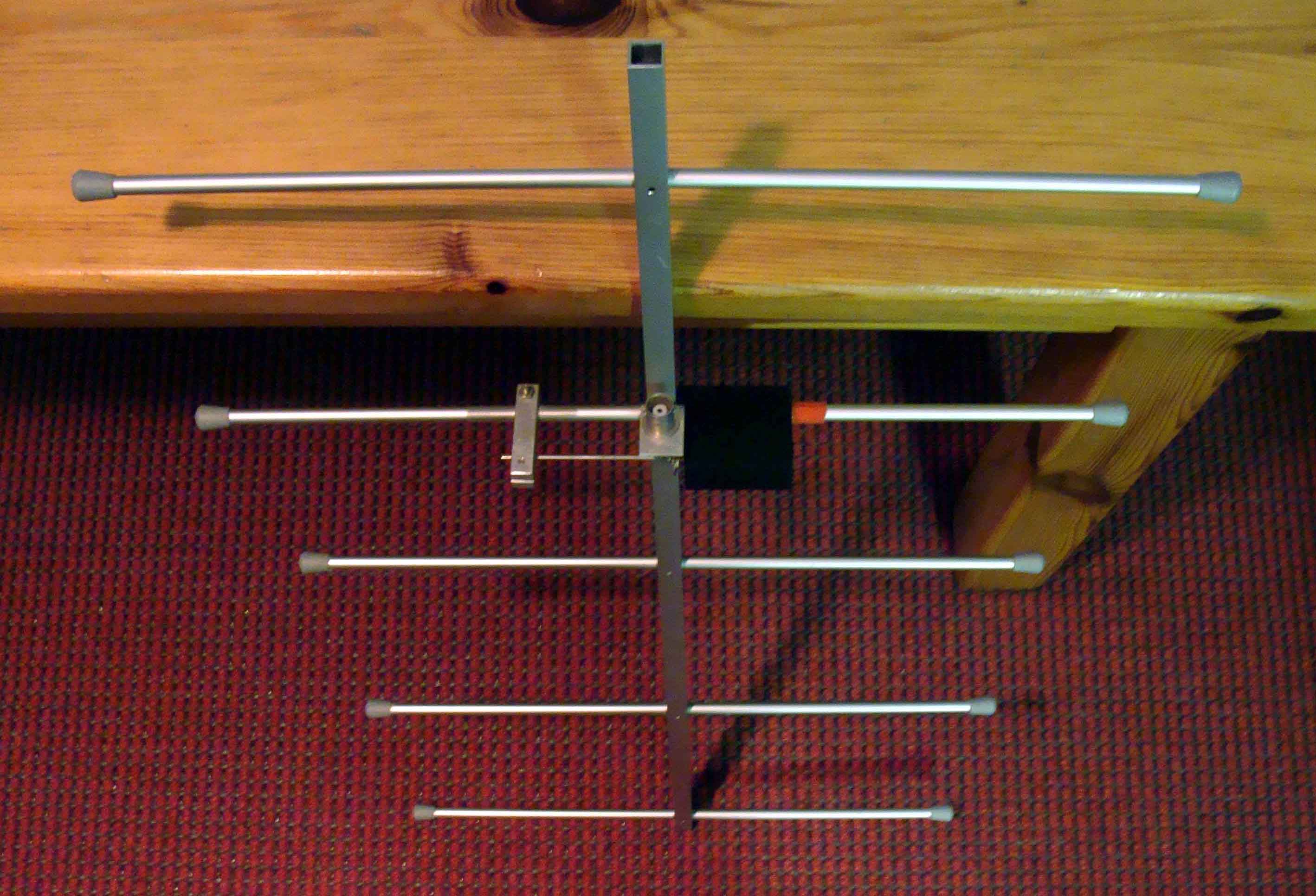

Im Moment bin ich dabei mir eine eigene Yagi Antenne für das 70cm Band
bauen. Und es ergeben sich für mich noch ein paar Unschlüssigkeiten. Und
zwar habe ich diese Anleitung gefunden: http://www.dl0jsa.de/?p=89
Die Entsprechenden benötigen Materialen für meine Antenne habe ich
teilweise noch Zuhause gehabt, und auch was aus dem Baumarkt geholt.
Träger: 15 mm Kantenlänge Aluminium 1 Meter lang
Elemente: 3 Meter insgesamt 8mm Durchmesser Hohlrohr Aluminium
Gamma Anpassung: 1 Meter 5mm Durchmesser Aluminium Voll Metall
Wenn ich jetzt denn ersten Direktor bauen will der eine Länge von 271 mm
hat dann hatte ich das so vor das ich in denn Träger ein 8mm großes Loch
bohre und die Alu Stange dadurch stecke. Nur muss ich das Rohr dann so
kürzen das auf beiden Seite vom Träger 135,5 mm raus stehen? Denn die
Mitte vom Rohr 135,5 mm wäre dann ja im Träger oder stört das nicht? Die
Elemente(Direktoren und Reflektor) werden dann vom Träger nicht
isoliert. Also kurzgeschlossen. Dieses ist doch richtig oder müssen die
vom Träger isoliert sein?
Befestigt werden die Elemente dann mit einer M3 Imbus Schraub die von
Oben durch das Element kommt, und von unten fixiert mit einer Mutter
wird.
Meine Frage ist beim Strahler. In der Anleitung steht
"Die Elekro-Installationsdose für die Gamma-Anpassung wird mit einem
Blechwinkel (durch den Strahler geschraubt) befestigt. An den
Blechwinkel wird eine N – oder PL – Flanschbuchse angeschraubt, so das
am Ende der Außenleiter über den Winkel mit dem Strahler verbunden ist."
Also befestige ich ein Winkel denn ich mit dem Strahler verbinde mit der
Flanschbuchse so das Äußere der Buchse mit dem Strahler verbunden ist.
Ist das nun der Träger auch mit dem Winkel verbunden???
Der Innenleiter wird dann über ein 12pF Kondensator mit der Gamma
Anpassung verbunden. Die Gamma Anpassung wird dann mit einer
Blechschelle wieder am Strahler befestigt.
Bedeutet das das ich dann mein 5mm Voll Alu Rohr(~200mm davon) nehme
dort denn Kondensator an eine Seite anlöte und mit ein Abstand von
ungefähr 12 mm parallel zum Strahler verlaufen lasse und dann mit einer
Blechschelle dieses Rohr an einer Stelle auf der länge des Rohrs mit dem
Strahler verbinde? Müsste dafür aber nicht der Strahler in der Mitte
getrennt werden? Und so gesehen der Teil vom Träger isoliert sein so das
keine Elektrische Verbindung besteht?

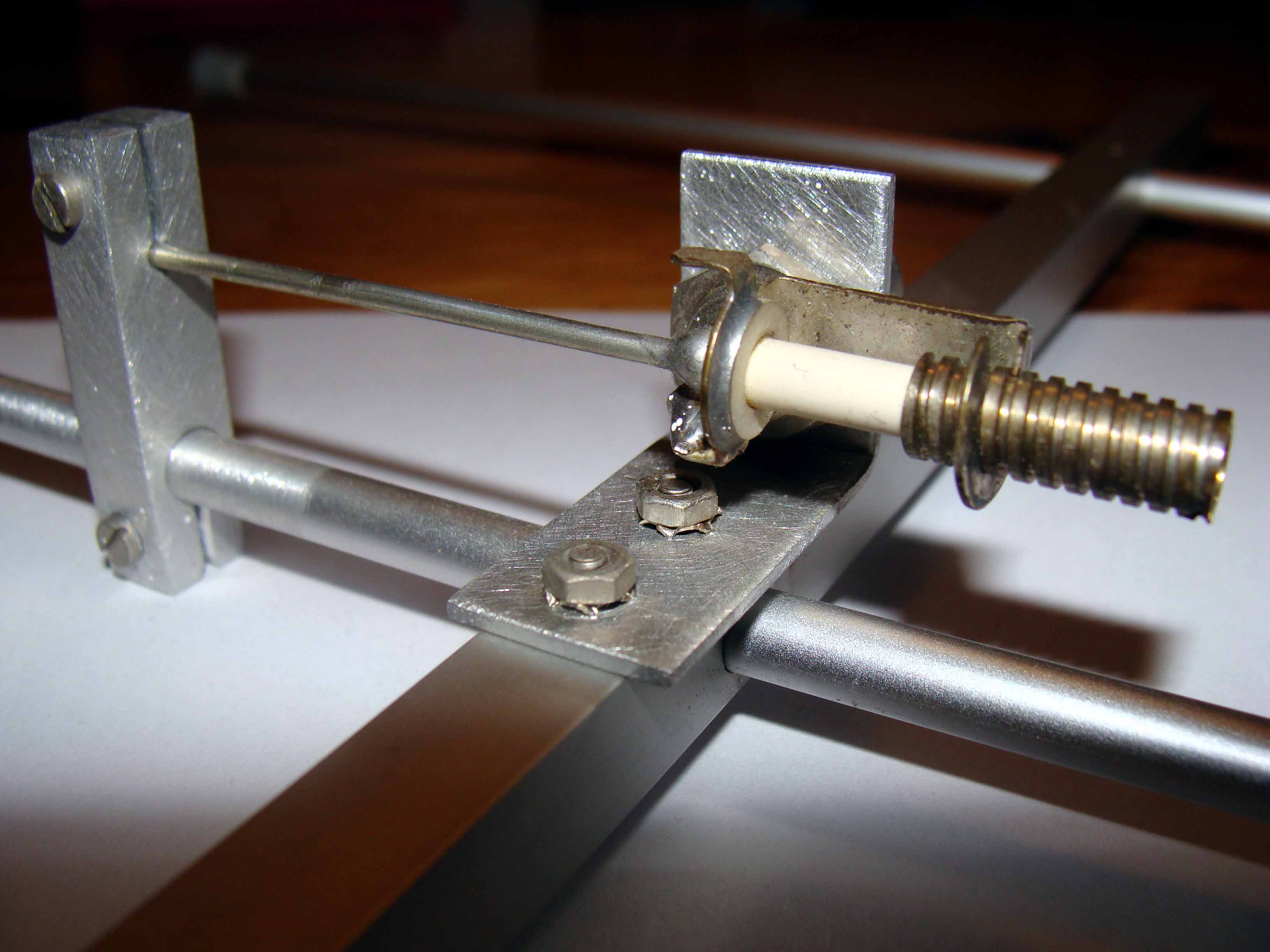

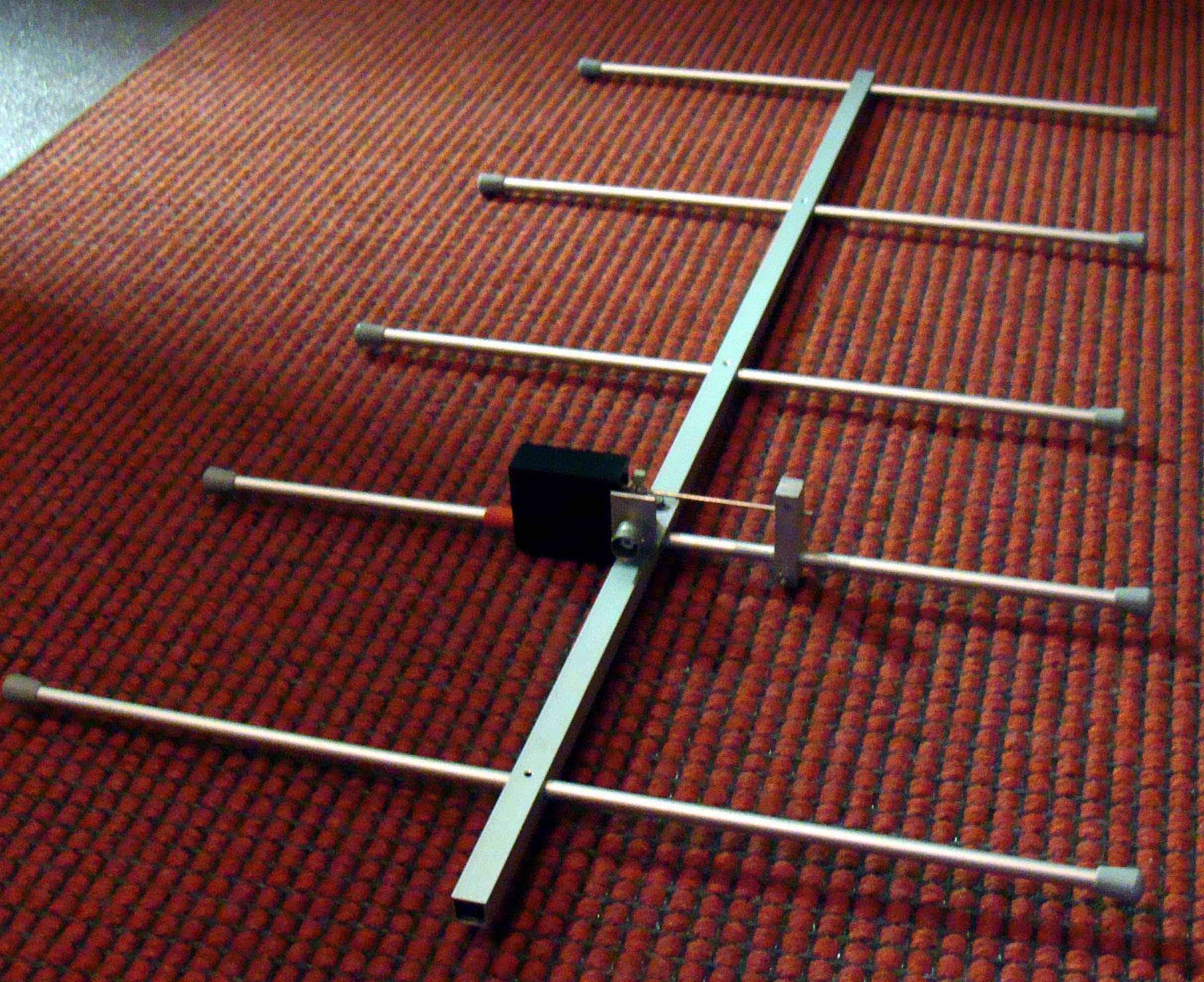

von herbert (Gast)
Schau dir mal die Bilder meiner 5 Element an. Der schwarze Kleine Kasten
hält den Keramik Rohr-Trimmer trocken. Maßzeichnung kann ich reinstellen
wenn erwünscht...
Wenn auf beiden Seiten je 135,5 mm raus stehen, wären das zusammen mit
der Stärke des Booms 286 mm und nicht 271 mm.

Die Mitte der Element liegt im Spannungsknoten. Ohne Spannung kein
Strom. Was willst du da isolieren.

Die Spannung wird aber in Längsrichtung der Elemente (also quer zum
Boom) erzeugt.

von Rainer V. (rudi994)
Jan H. schrieb:
>> Boom) erzeugt.
> Wenn ich das richtig verstehe wird die Spannung in der Mitte erzeugt???
Dieser Halbwellenstrahler (mit Gamma-Match) ist ein durchgehender
Metallstab (keine getrennten Dipolschenkel!) und ist in seiner Mitte am
Außenleiter des Koaxkabels angeschlossen. Dort darf/soll auch eine
elektr. Verbindung zum Boomrohr bestehen, damit der Strahler ggf. über
den Boom und das Mastrohr (und nicht primär über den Koax-Schirm!)
geerdet ist. In der Strahlermitte tritt ein Strommaximum bzw.
Spannungsminimum auf.
> "Gamma-Anpassung wird mit einem Blechwinkel(durch den Strahler
> geschraubt) befestigt"
Falsch! In der Anleitung steht: Die Elektro-Installationsdose (!) für
die Gamma-Anpassung wird mit einem Blechwinkel ...
> Es gibt eine Schritt Anleitung mit Abzeichnung wie ich sie Verlinkt
> habe für Lange und Breite der Elemente, Boom etc..
Die Maße sind so zu nehmen, wie in der Anleitung angegeben. Da ist keine
Rede davon, daß noch etwas abgesägt oder hinzugefügt werden soll.
> Würde das ein Unterschied mache wenn ich die Elemente auf dem Träger
> fixiere also oben drauf lege und mit zwei Schrauben am Träger fixiere.
Wenn es so stabil ist, daß bei Sturm nichts fliegen geht, dann probiere
es doch einfach mal.
Hier noch was zum Thema: Beitrag "Anpassung bei Yagi-Antennen"
PS: Hinweis aus dem Rothammel:
Die Metallschelle des Matchers soll bei eingedrehtem Trimm-C solange
verschoben werden, bis auf dem Koaxkabel ein Minimum an stehenden Wellen
auftritt. Danach kann mit dem Trimm-C die Blindkomponente und damit die
Welligkeit weiter kompensiert werden.
73

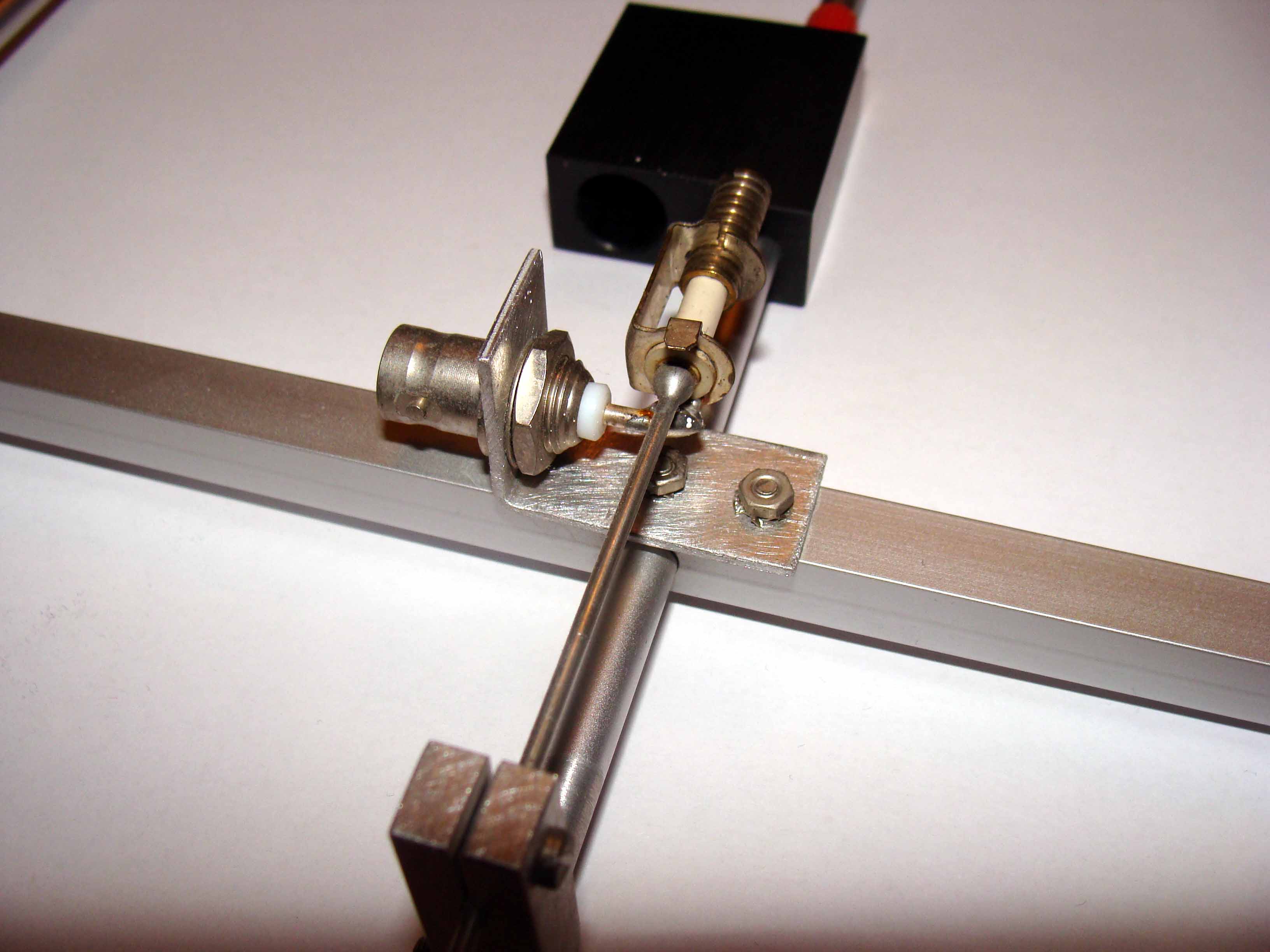

von herbert (Gast)
Hier die versprochenen Details. Ich habe die Antenne seinerzeit nicht
1:1 aufgebaut was den Boom betrifft. Ich habe nur ein Vierkant-Rohr
10x10x1mm genommen un das dann entsprechend gebohrt.Ist bei Alu kein
Problem.Meine Alu Teile sind eloxiert also nichtleitend. Trotzdem
besteht über die Verschraubung Kontakt zum Boom. Die Stellen wo die
Gamma Match sitzt muß man deshalb die Eloxalschicht entfernen. 80 Ohm
gibt es nicht mehr bei uns , also 50ohm. Der Trimmer kann auch ein
keramischer mit Lamellen (Tronser)sein oder wenn du mit 10 Watt
zufrieden bist eventuell sogar ein Folientrimmer. den Rohrtrimmer hatte

Nachtrag: Die Strahler sind aus eloxiertem 6x1mm Aluminium. Die
Kunststoff Endkappen gibt es im Baumarkt ,meine sind von Kustermann...

> Der Trimmer
Wenn ich das richtig nun verstanden habe hast du denn Innenleiter deiner
Buchse der geht auf ein Trimmer und an ans Gamma Match. Bei mir wäre das
dann kein Trimmer sondern ein 12 pF Keramik Kondensator.
Du meinst Elemente anstatt Strahler oder? Mein Rohr für die Element ist
8x1mm

von herbert (Gast)
Wegen der Länge aller Elemente hab ich mir keine Gedanken gemacht. Habe
die Maße genommen die der Autor vorgegeben hat. Jetzt nach ein paar
Jahren nach dem bauen der Antenne ist mir ein Fehler aufgefallen. Der
Autor benutzte 8mm Rohre, ich nur 6mm. Die Anpassung des Abstandes
meiner Gamma Match Anpassung hätte ich 1mm enger machen müssen. Aber da
hat mir der Trimmer aus der Patsche geholfen beim einstellen des VSWR in
Bandmitte. Ein Festkondensator kann das nicht leisten und zb.
mechanische Fertigungstoleranzen elektrisch begradigen. Ich würde einen
Trimmer einbauen. Im Prinzip musst du dich nur entscheiden , welche
Bauanleitung du umsetzen willst. Zwei Boomrohre wie der bei mir
beschrieben Variante sind nicht notwendig wenn man nur 6mm Elemente
verwendet. Aber du hast ja schon 8mm Elemente... Die Elemente haben in
der mitte Spannungsnull. Es ist egal ob diese leitend oder isoliert
montiert werden.

rein und fixiere diese Element mit einer 3mm Imbus Schraube und Mutter.
Dann festige ich meine Elektrodose mit einer Schraube am Winkel und denn
Winkel unten am Boom. So das der Winkel eine Elektrische Verbindung zum
Strahler hat.
Der Außenleiter meiner Buchse festige ich mit dem Winkel und denn
Innenleiter mit dem Kondensator Trimmer.
An das andere Ende des Trimmers kommt mein 5mm Alu Rohr das mit ungefähr
12 mm parallel zum Strahler verläuft, nach rechtes aus, wenn man die
Antenne vor sich hat so das man von Reflektor auf Direktoren schaut.
Dann denn Strahler in der Länge wo der 5mm Alu Rohr her läuft mit
Schleifpapier abschleifen so das die Schutzschicht weg ist das man eine
Elektrische Verbindung hat. Dann mit ein Alu Block die Verbindung
zwischen Strahler und Gamma Match herstellen.
Dann noch Mastschelle und fertig.
So müsste das doch funktionieren

von Jan H. (jan_h865)
Hallo nochmal an alle!
Nach 5 ein halb Stunden war es dann endlich geschafft. Ich habe meine
Antenne fertig.
Habe Sie auch gerade mal getestet also mit dem normalen Empfänger und
17,3 cm Drahtantenne(Der Empfänger ist ein Billiger aus China) schaffe
ich maximal 6 Meter und durch keine Beton Wand.
Mit meiner Antenne mit F-Anschluss auf denn gleichen Empfänger schaffe
ich um die 18 Meter durch 2 Beton Wände. Finde ich gar nicht so
schlecht.
Würde es glaubig noch weiter schaffen wenn ich nicht so eine schlechte
Sende Antenne hätte .... Darf ja meine Yagi dort nicht legal
anschließen.
Am Sender ist auch eine 17,3 cm Drahtantenne angelötet die ich wie eine
Spule aufgewickelt habe.
Möchte mich auf jeden Fall bei euch allen bedanken! Für eurere Hilfe.
Lg Hampel
