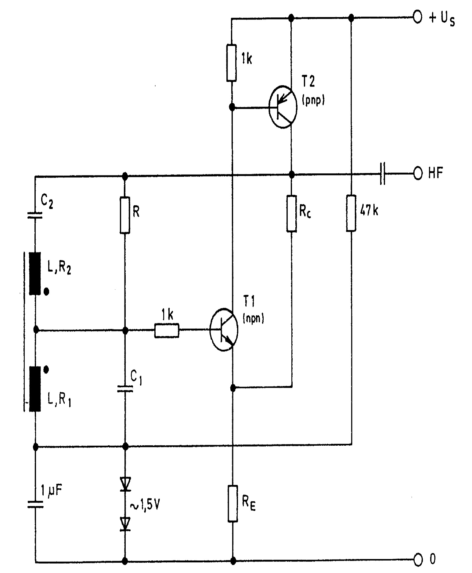

ich benötige mal die Hilfe von HF Profis.
Im Anhang habe ich den betreffenden Schaltplan hochgeladen.
Es handelt sich um einen temperaturkompensierten Schwingkreis für einen
induktiven Näherungssensor.
Ich wollte die Schaltung nach diesem Plan nachbauen.
Unten links im Schaltplan unter den Spulen ist ein 1µF Kondensator zu
sehen und genau um den geht es.
Der sollte doch nach meinem Verständnis auch ein Keramik Kondensator
sein und NP0 oder CG0 aufweisen oder ?
Das Problem ist nur , das ich 1µF Keramik Kondensatoren nicht in NP0
finden kann. Gibt es die überhaupt ?
Oder ist der Kondensator evl. kein Keramik Kondensator ?
Der Vollständigkeit halber nenne ich noch die Werte der anderen
Bauteile.
Die Spule ist aus 10x0,05 HF Litze mit 23µH.
Sie ist bifilar angeschlossen auf einem 7,4mm x 3,9mm Schalenkern.
C1 ist 1nF und C2 200pF.
R3 hat 200 Kilo Ohm , Re 300 Ohm und Rc 600 Ohm.
Der Schwingkreis arbeitet mit ca. 1 MHz.
Wer kann mir da helfen ? Bin für jede Info dankbar.

von nachtmix (Gast)
Nein, für 1Mhz ist das praktisch ein Kurzschluß, da liegt nur
Gleichspannung an. Dafür muss der Kondensator nur einen möglichst
niedrigen Scheinwiderstand haben. Kannst ja  mal ausrechnen, wie groß
der Blindwiderstand von 1µF bei 1MHz ist ;-)
Die Schwingkreiskondensatoren müssen den Temperaturmoeffizienten der
Induktivität kompensieren und auch dafür ist selten NP0 die richtige
Wahl.
Oft passt N750 einigermassen, aber das musst du ausprobieren, evtl auch
verschiedene Tk kombinieren.
Einen wirklich temperaturkompensierten Oszillator zu bauen ist nicht so
einfach, wie es aussieht, da kommt es auf Kleinigkeiten an.
Einen  solchen Kern würde ich vermeiden. Es gibt zwar solche Kerne mit
einem großen eingeschliffenen Luftspalt und einem Abgleichstift, aber
wenn  du das nicht hast, hängt die Induktivität enorm von der Größe des
Luftspalts ab. Das ist praktisch nicht stabil zu bekommen.

von G. O. (aminox86)
Bernd K. schrieb:
> Mich würde interessieren ob zu der Schaltung noch irgendwo ein paar
> erklärende Worte existieren
Frequenzbestimmendes Element sind natürlich der Serien- und der
Parallelschwingkreis, deren hier gezeigte Anordnung ein
!Bandpass!-Halbe-Glied bildet. Im der hier gezeigten Anwendung fallen
die obere und die untere Grenzfrequenz des Bandpass zusammen, sodass die
Anordnung idealerweise nur eine Frequenz durchlässt. In diesem Fall ist
die Phasendrehung des Bandpass
0 (null) Grad. Die Anordnung der Transistoren dreht das verstärkte
Signal um 360 bzw 0 Grad und koppelt es auf den Eingang des Bandpass
zurück, das System oszilliert. Die Stärke der Mitkopplung wird durch das
Verhältis der Widerstände R_c und R_e bestimmt.
Der Arbeitspunkt der Transistoren ist durch Gegenkopplung stabilisiert.
Bei geschickter Anordung der Transistoren auf der Leiterplatte dürfte
der Oszillator weitgehend temperaturstabil sein.
Interessant ist das Schaltbild der Spulen. Gemeint ist vermutlich, dass
die Felder der Spulen sich gegenseitig auslöschen, sodass der Oszillator
!nicht! schwingt. Sobald die Kopplung der Spulen unterbrochen wird,
schwingt das System, es ensteht ein detektierbares Signal, dessen genaue
Frequenz für Sensorfunktion unerheblich ist.
von Alex (Gast)
Guten Abend zusammen ,
G.O.(aminox86) hat die Schaltung zu 100 % richtig analysiert !
Die Spule ist aus 10 x 0,05 HF Litze gewickelt und bifilar angezapft.
Sprich es wurde eine einzelne Ader der HF Litzen Spule gegensinnig
angeschlossen.
Die Schaltung habe ich in einem Fachartikel aus dem Jahr 1990 gefunden.
Ich hänge euch mal die komplette Beschreibung an.
O.G du kennst dich ja scheinbar super aus mit der HF Materie.
Kannst du mir sagen was eine geschickte Anordnung der Transistoren wäre
Und könntest du mir was zu dem 1µF Kondensator in den Schaltplan sagen ?
Was könnte das für ein Typ von Kondensator sein ?
Ich wollte die Schaltung funktionsfähig aufbauen.
Würde mich über gute Tipps bei der Bauteileauswahl freuen , da ich von
dem HF Bereich null Ahnung habe.
Alex
Alex schrieb:
> ...hat die Schaltung zu 100 % richtig analysiert !
Zuviel der Ehre. Nachdem ich den erläuternden Text gelesen habe
genehmige ich mir 51% ;-).
Laut Text handelt sich bei dem Oszillator um einen induktiven Dreipunkt-
-Oszillator (Hartley), dessen !Spulengüte! temperaturkompensiert werden
soll,
die Schwingfrequenz bzw der Frequenzgang ist zunächst einmal von
untergeordneter Bedeutung. Um die Kompensation durchzuführen, jongliert
der Autor mit den !Wicklungwiderständen! (im Text R_1 und R_2) der
beiden Teilspulen. Ich zitiere
"Diese Bedingung zweier Spulen mit gleicher Induktivität und verschiedenen Verlustwiderständen läßt sich z.B. realisieren, wenn man für die Rückkopplungswicklung L2 eine oder mehrere Adern einer HF-Litze verwendet."
 Für den praktischen Aufbau ist daher notwendig, die ohmschen
Widerstände der Teilwicklungen genau zu bestimmen um dann die Werte der
übrigen Bauelemente nach der im Text genannten Kompensations-bedingungen
sowie die Werte der Widerstände für die Kreisverstärkung zu errechnen.
Ob die Schwingfrequenz temperaturstabil sein soll hängt sicherlich von
der Folgeschaltung und der Anwendungsumgebung ab, für mich ist es
Geschmackssache.
Was die Temperaturkompensation des Arbeitspunktes der Transistoren
angeht, vergiss was ich geschrieben habe, die Dioden sind zu diesem
Zweck vorgesehen. Der 1µF-Kondensator schließt den HF-Kreis. Sein Wert
ist unkritisch, der Blindwiderstand sollte bei der sich einstellenden
Schwingfrequenz, ich sag´ mal, 10-mal kleiner sein als der
Emitterwiderstand, sein Temperaturgang ist ohne Bedeutung.

von Alex (Gast)
Wie genau berechnet man denn die beiden Widerstände (Rc und Re) für die
Kreisverstärkung ?
Das habe ich in dem Artikel nicht verstanden.
Kann mir das bitte jemand erklären ?
Alex

von Alex (Gast)
Würde mich aber noch immer noch freuen , wenn sich einer erbarmen würde
und mir erklären könnte, wie man die beiden Widerstände Re und Rc in der
Schaltung berechnen kann.
Und wie kommt der in dem Artikel auf die Verstärkung ?
Anhand der regen Downloads bin ich ja wohl nicht allein damit. ;-)
Wo sind die Experten ?
Alex
