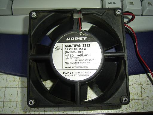

bin jetzt auf den geschmack einer Propeller-Clock gekommen und möchte
für die stromversorgung + datenübertragung(manchester) einen CPU Lüfter
mit eigenen spulenwicklungen nutzen.
Dazu müsste ich jetzt den teil mit den Rotorblättern von dem
eigentlichen motor trennen.
Hab mir das hier schonmal angesehen:
http://www.ispf.de/modules.php?name=News&file=article&sid=2
Habe jetzt einen alten Lüfter im Keller gefunden, den ich zumindest zum
testen gerne benutzen würde. Im Anhang auch das 1. Bild das 2. kommt
gleich...
Wie habt ihr eure rotorblätter abbekomen??? Sind die geklebt oder nur
mit massiver gewalt gesteckt??? (ich bekomm die einfach ned von der
silbernen Achse runter)
Habt ihr sonst noch Tipps wo ich lüfter bekomme mit denen ihr
"auseinenderbau erfahrung" habt und nach möglichkeit noch recht
bezahlbar, es müssen ja nicht für jeden versuch 20€ drauf gehen...

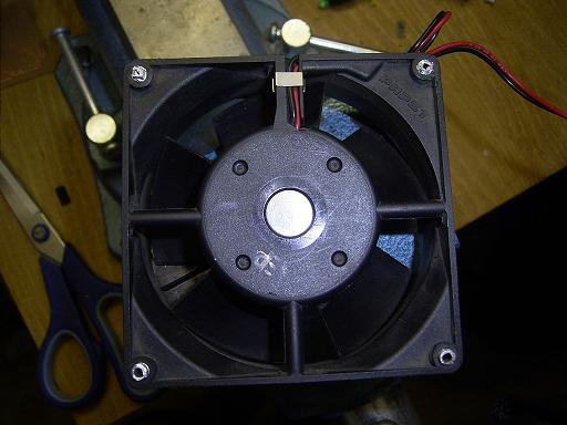

von Ludwig W. (lordludwig)
2. bild...
achja, das label hatte ich schonmal ab wie man sieht da is keine
schraube oder so drunter :-(

von Christian F. (fasti)
Hi!
Also Schraube nicht aber normalerweise sieht man da die Welle mit einem
Sprengring gesichert. Den Sprengring mit einer Zange abnehmen und dann
den Rotor abziehen sollte das Problem lösen. Ich mein diesen Motor kenn
ich jetzt nicht genau aber bei den bisherigen Papstlüftern die ich
zerlegt habe war das so.
ciao
Fasti

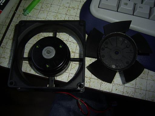

hmm ich glaube ned das das ein sprengrad ist, aber vlt. hilft es trozdem
weiter...
rohe gewalt wirkt wunder... das ding war SEHR fest gesteckt!!! habs mit
ner geflexten spezeilanfertigung runter bekommen gg
Foto im anhang :-)

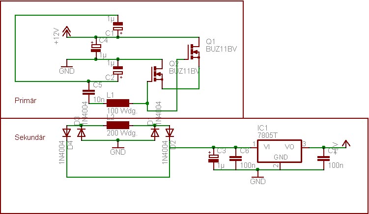

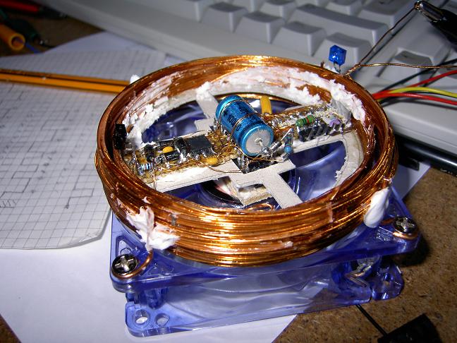

von Philipp B. (philipp_burch)
@Ludwig:
Warum willst du denn die Blätter abnehmen? Ich hab' mir auch sowas
gebaut (siehe Anhang). Ich hatte grad keinen Lüfter ohne Beleuchtung,
aber das macht ja nix.
Die Primärspule hat einen Aussendurchmesser von etwa 80mm
(Lüftergrösse). Das Ganze hab' ich folgendermassen montiert:
Lochrasterplatine mit dem Controller (ATtiny26) gesockelt auf der
Bestückungsseite (BS Richtung Lüfter) und den auf den Rotor vom Fan
geklebt (Silikon). Die Sekundärspule mit einem Kartonteil in der Mitte
ist ebenfalls auf der Bestückungsseite der Platine angeklebt. LEDs,
Spannungsregler, Gleichrichter usw. fast komplett SMD auf der Lötseite.
Ist aber erstmal nur der Prototyp, den zweiten mache ich nun mit
professionell geätzten Platinen und auf einen etwas kleineren Lüfter.
Noch was: Hast du dir das gut überlegt, die Übertragung per Manchester
zu machen? Vielleicht stelle ich mich ja einfach zu blöd an, aber ich
hab' es nicht hingekriegt, da (In Assembler) was gescheites
rauszubekommen. Nun hab' ich ein etwas anderes Protokoll verwendet:
Grundfrequenz 10kHz (50µs zwischen den Pegelwechseln). Für eine Null
ist die Zeitspanne dann etwas kürzer (AFAIK 30µs) und bei einer Eins
entsprechend länger. Damit erspare ich mir auch das Startbyte,
ausserdem ist die Übertragungsrate doppelt so hoch (20kBit/s).

Ich hab einen normalen Abstandsbolzen genommen, in der Glocke ein Loch
gebohrt un mit einer Senkkopfschraube befestigt.
Im Anhang ein Bild.
Ich hab jetzt die Platine so gedreht, daß die Elkos genau mittig über
der Glocke sitzen, so wie im Bild ist die Unwucht zu groß...
Hab leider kein aktuelleres Bild.
Gruß Sebastian
Ich hab' den Controller auf der Unterseite der Platine und den einfach
auf die Glocke geklebt, ist doch am einfachsten ;)

Wie berechnet ihr die Anzahl der Wicklungen von dem "Trafo"?
Martin
N1 : N2 = U1 : U2
100Wdg. primär bei 0.5mm Draht und 150Wdg. sekundär bei 0.22mm

Noch was zu dem Transformator: die 150 Wicklungen sind bei mir auf dem
Rotor des Lüfters gewickelt. Für die Primärseite, also das Teil
außenrum, haben sich bei mir der Deckel eines Aldi-Flüssigwaschmittels
bewährt ;) Ansonsten muß man halt probieren, was man so daheim hat.
Süßstoffspender aus Kunststoff, die runden Dosen von Gewürzen, naja,
mal mit offenen Augen durch die Wohnung gehen, dann findet sich was
(was hoffentlich keiner vermissen wird).
Kunststoff Abflussrohr ! In passender Größe gehts perfekt.
von Peter Schwarz (Gast)
@Simon, ist das nicht zu dickwandig ? Ich hatte auch immer mit dem
Gedanken gespielt, aber mir war der Abstand zwischen den 2 Wicklungen
des Trafos immer zu groß, da ich ihn immer so klein wie möglich halten
wollte (so 1-2mm).

http://www.roboternetz.de/phpBB2/viewtopic.php?p=186422#186422
von AxelR. (Gast)
Ja, ist mir auch nur so rausgerutscht - halt ein Spass auf anderer Leute
Kosten, 'tschuldigung.
Die Spule nur ein-und auszuschalten geht zwar, aber besser ist es einen
Kondensator dazuzuschalten und das ganze auf Resonanz zu betreiben. Such
mal nach Resonanzwandler. Kondensator und Spule in Reihe, einen IRF 2184
oder 2153(selbstschwingend) und zwei N-Kanal als Endstufe. Kondensator
an den Ausgang und die Spule gegen Masse. So betreibe ich meine
drahtlose Energieübertragung.
Auf der anderen Seite ein Schwingkreis mit gleicher Resonanzfrequenz
und mit MOSFETs gleichgerichtet. Als "Kern" hatte ich seinerzeit
Blumenbindedraht (der grüne Plastisolierte von Pflanzenkölle) vorab
durch einen Plastikring gefädelt, vergossen und oben eine Nut
abgeflext. Dieses oben offene Gebilde taucht von unten in die beiden
Spulen ein.
Die Steigerung des Wirkungsgrades ist enorm! Ob die innere Spule sich
nun entlang der Feldlinien bewegt oder nicht, spielt keine Rolle.
Durch die Umladeströme im Kondensator wird das Feld in der Spule nicht
nur ein-und ausgeschaltet, sondern umgepolt.
Leider kann ich nicht soo gut malen, als dass ich da eine Zeichnung
machen könnte.
Sorry nochmal wegen der "Anmerkung" mit dem Physikunterricht - aber
ich dachte, das hättest Du durch.
AxelR.
von MartinU (Gast)
is schon OK, ich steh da manchmal etwas auf dem Schlauch...
Aber zu meinem geposteten Link, kannst du da erkennen, warum das nicht
so funktioniert wie es soll?
von AxelR. (Gast)
seh' ich mir gleich mal an
von AxelR. (Gast)
mess mal die Spannung zwischen Emitter und Kolektor deines Transistors,
wenn dein Netzteil 100mA anzeigt. Da müsste mehr fliessen, oder?
Miss den Widerstand deiner Spule und rechne den Strom, der eigentlich
fliessen müsste mal aus.
Dein Trafo bekommt Spannung. Nach dem Induktionsgesetz steigt langsam
der Strom in der Spule an. Nach einer gewissen Zeit fliest ein Strom X.
Jetzt schaltet dein Transistor ab. Die Spule versucht nun, diesen
Stromfluss aufrecht zu erhalten. Da aber kein Last widerstand oder ein
anderer Verbraucher in der Nähe ist, kann auch keine Strom fliessen
Statt dessen geht die Spannung in die Höhe. Strom fliesst nun erst,
wenn die maximale Spannung vom Transistor erreicht ist. Der nun
einsetzende Stromfluss wird vom Innenwiderstand der Spule begrenzt und
dauert so lange an, wie der arme Transistor sich im ersten Durchbruch
befindet.
Nun ist aber schon wieder Zeit um und dein nächster Einschaltimpuls
kommt. Der Spule ist das relativ egal, da immernoch so viel Energie in
der Spule steckt, dass der angelegt fliessende Strom mit dem
aufrechterhaltenden Stromfluss in der Spule in Reihe liegt und kein
nennenswerter Anstieg zu verzeichnen sein wird.
ok, ich gehen mal davon aus(kap.2.2.11):
http://www.tseronis.net/oeffentlich/Entwurf_eines_Spannungswandlers_100.pdf
dann brauch ich für gleiche primär und sekundärspannung also sekundär
doppelt so viele windungen, wenn ich das richtig verstanden habe,
oder???
Weil durch den Spannungsteiler liegt ja bei 12V eingangsspannung 6V an
der einen seite der spule an und  die andere seite wird abwechselnd
gegen 0V und 12V geschaltet -> Halbe amplitude -> sekundär doppelte
windungszahl für 12V.
Dann würde ich 100/200windungen nehmen, jetzt alles OK???
Dann würde alles so aussehen wie im Anhang ist das so OK?
Bitte falsches (speziell die werte der kondensatoren) verbessern!!!
so, inzwischne ist das meinste geklährt (danke an die personen) aber es
gleiben die fragen:
ist die größe der kondensatoren ect. so OK???
ich möchte das ganze mit einem Pin betreiben. Ich würde ja einfach
einen Inverter nehmen und den 2. FET dran hängen wenn ich nicht
folgendes gefunden hätte:

von Axel R. (Gast)
IRF2184 menno!!
Nu will ich nochmal kurz was loswerden:
Lieber Ludwig,
erstmal ein Lob für dein "amanscherang". Ich wünschte, mein Bengel
würde sich so ins Zeug legen. Ich lege Dir was vor, und Du rechnest
sofort alles aus und findest die richtigen Schlüsse.
Auf der anderen Seite werde ich das Gefühl nicht los, dass Du
tatsächlich nur das liest, was Du lesen möchtest.
Im Dokument auf tseronis.net ist doch alles lang und breit erklärt.
ich habe Dir nochaml das "richtige" Bild in die Anlage getan.
Du hast Recht - -die Spule bekommt nur 6Volt. Aber wieviel Volt
brauchst Du auf der anderen Seite? 12Volt? ich dachte, Du willst alles
mit 5Volt betreiben. Da sollte ein Windungszahlverhältnis von 1zu1
schon passen.. Den 7805 kannst Du Dir dann auch sparen. Eine einfache
1Watt-Z-Diode reicht. Du gehst mit der Resonanzfrequenz nur etwas nach
oben, bis Du unter Last am anderen Ende 5Volt hast.
Wie oft habe ich diesen blöden IRF2184 oder die slebstschwingende
Variante, den 2153 schon erwähnt? Das sind intergrierte Treiber, die
auch eine Totzeit berücksichtigen.
Naja, ist ja nicht so schlimm...
Die Totzeit kann man aber auch diskret einfach lösen.
Du nimmst einen 40106, drei  Gatter parallel pro MOSFET (der 40106
bringt nun auch nicht die Hammerumladezeiten, aber für solch Kleinkram
reichts allemale) vor jedes Gatter ein RC Glied Widerstand in Serie und
vor den eingang einen kleinen Konensator parallel nach Masse. Den
widerstand überbrückt man mit einer Diode ("Balken" zeigt vom Gatter
weg) Somit wird der Einschaltmoment etwas verzögert, der
Ausschalt"befehl" sofort ausgeführt.
Ich bin erstmal wech, frohe Pfingsten
AxelR.

von AxelR. (Gast)
Hi Leute!
Ich habe mit gedruckten Spiralspulen auf Leiterplattenmaterial
experimentiert. Die Magn. Kopplung ist wesentlich besser, da die Spulen
nun direkt übereinander liegen.
Im Thread "wie komme ich von 30-90V auf 12V"
http://www.mikrocontroller.net/forum/read-1-365100.html#365480
habe ich nochmal die AppNote von Phillips ausgegraben, das mir das
nicht eher einfiel...
Klar geht es mit einem Transistor!!
GEschickterweise wird hier mit der MOSFET Kapazität und der Spule ein
Reihenschwinkreis gebildet. Der Wandler läuft als Flusswandler. Die
dritte Entmagnetisierungswicklung inkl. Diode spart man sich und
verwendet statt dessen die parasitäre Kapazität im Mosfet.
Der maximalstrom, welcher durch die Spule fliessen soll, wird bei JEDEM
Impuls gemessen und "rechtzeitig" abeschaltet.
Naja, kann man sich ja mal durchlesen.
Über die Geometrie der beiden Printspulen habe ich gleichzeitig eine
gute Umlauferkennung realisieren können. ich habe die Spuen nicht rund
geroutet, sondern als ACHTeck. Somit ändert sich die magnetische
Kopplung im Duchlauf ständig und ich erhalte in der Umdrehung eine
Amplitudenmodulation, die, kapazitiv ausgekoppelt und mit einem
(MAX951) Tiefpass (100Hz) verstärkt auf einen Koparator geht, als Takt
für Timer1 dient.
Ich wollte eigentlich erst komplett zu Ende basteln, bevor ich mich
wieder melde.
Muss aber zZt meine Arbeitszimmer "updaten" - habe also auch eine
kleine Pause drinne.
@Ludwig
Verzeih bitte, dass ich soo auf meinem Resonanzwandler und der
Halbbrücke rumgeritten bin. Entchuldige bitte, das ich mich etwas im
Ton vergriffen habe.
Viele Grüße an die Runde und viel Spass noch beim Spulenwickel/ätzen
AxelR.
