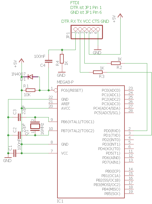

Mein µC habe ich so verkabelt mit dem FTDI:
GND  -> GND
CTS  -> Nicht Angeschlossen(Gelesen soll auf GND?)
Vcc  -> Nicht Angeschlossen, Breadboard wird mit LM7805 versorgt
TXen -> Rx am µC
RXen -> Tx am µC
DTR  -> mit 100nF auf Reset
Sonst ist mein µC ein ATMega328P mit 16 MHz Externen Quarz an 5V. Es
befinden sich 100 nF Abblockkondensatoren an Vcc/GND und Avcc/GND, ARef
ist mit 100nF auf AGnd angeschlossen. Ein 10K Pullup Widerstand befindet
sich am RESET Pin des Prozessores.

Also wo hast du nun was angeschlossen(Schaltplan) und welcher Bootloader
und welche version und welches Programm und welche version und welchen
Treiber für FTDI und welche Version benutzt du nun?
Ist angehängt als png

von Arduino Badboy (Gast)
Vcc ist mit GND verbunden (Pin 7 und 8)!
von Felix N. (felix_n888)
Jo ja habs geändert auf dem Breadboard ist das natürlich nicht so :)

Ich habe mal mit mein Oszi auf die DTR Line geschaut. Wenn der Chip
nicht am arbeiten ist also mit Hochladen ist die Leitung auf HIGH.
Sobald der Vorgang startet mit dem Hochladen gehe die Leitung auf LOW.
Gemessen habe ich das ohne die DTR Leitung am Controller angeschlossen
zu haben
So ich habe denn Fehler gefunden! Er Fehler scheint wohl sich im
Steckbrett zu befinden.
Ich habe mal denn 100nF Keramik Kondensator gegen ein 100nF
Folienkondensator getauscht. Da der ein breiteres Pin Verhältnis hat
wurde die eine Reihe übersprungen und eine Pin Reihe daneben genutzt.
Und sehe da der Upload funktioniert.
Dann habe ich denn Kondensator auf die vorherige Pin Leiste reingesteckt
und es geht wieder nicht. Scheinbar ist dort kein richtiger Kontakt oder
irgendwas anderes. Auf jeden Fall funktioniert der FTDI Chip.
