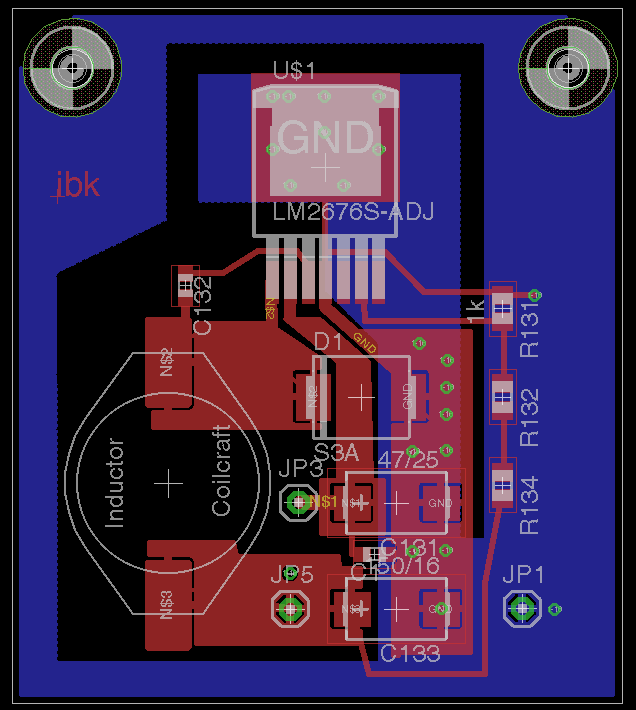

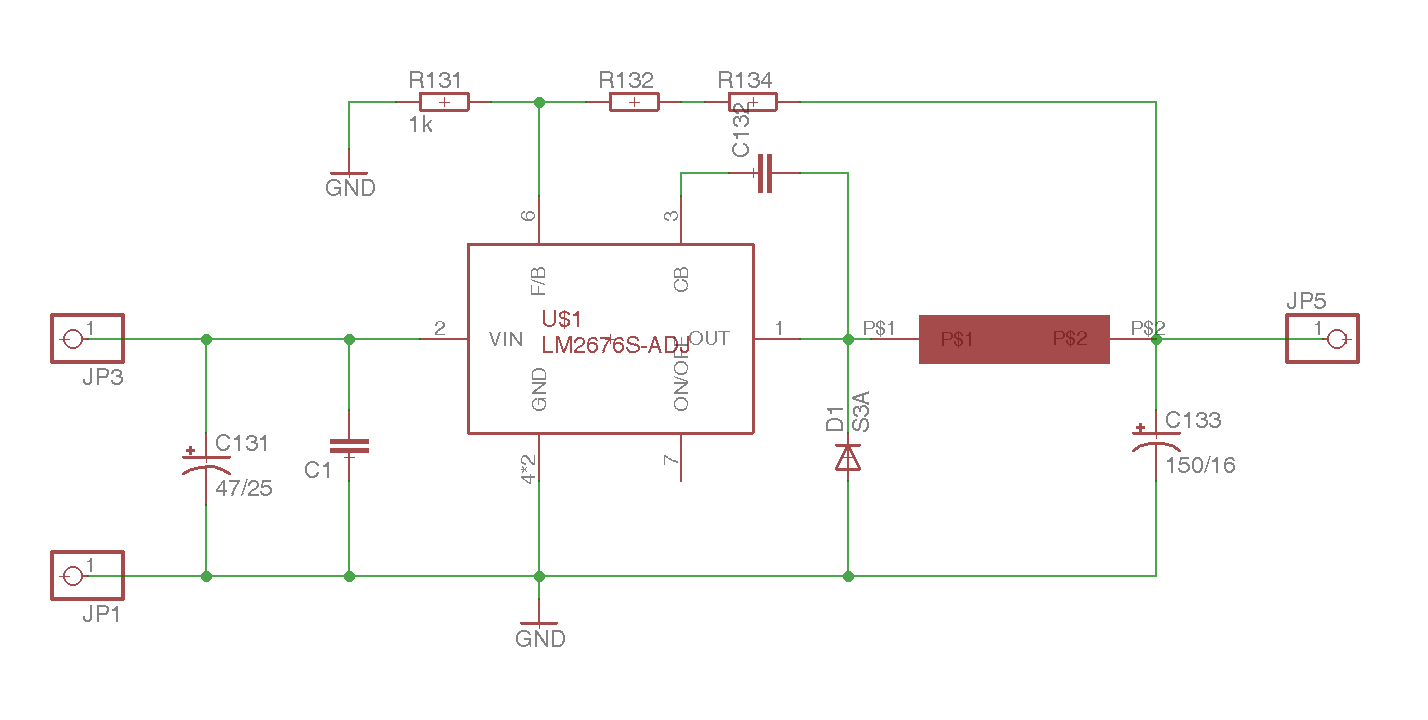

Das wird so schon funktionieren, trotzdem ein paar Anmerkungen:
1. entweder Elkos oder Kerkos, aber keine Tantals. Die mögen schnell
geschaltete Spannungen (meist) nicht arg gern.
2. das rechte Via am R131 entfernen. Das gibt nur einen eigenartigen
Massepfad, dessen Spannungsabfall in die Rückkopplungsschleife eingeht!
3. keine "Massekreise" am Platinenrand. Das sind Antennen, die sowohl
ein- wie auch auskoppeln können.
4. keine Thermals. Alle (Leistungs-)Bauteile flächig ins Kupfer, sonst
muss sich der Strom erst noch einen (Um-)Weg suchen.
5. den C132 dichter an Pin 1. Auch hier gilt "kleine Stromkreise".
6. der R131 dichter an Pin 6. Begründung siehe 5.
7. R134 und R132 näher zusammen und zum R131. Wenn zwischen C133 und dem
R134 eine Störung einkoppelt, dann wird die heruntergeteilt. Wenn
zwischen R131 und R132 eine Störung eingekoppelt wird, dann schlägt die
"voll durch".
