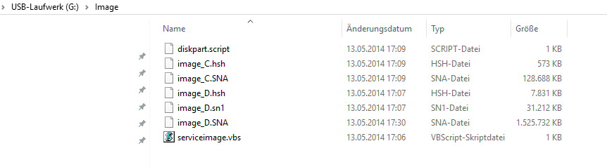

OP #5287445
Ich glaub mich blöd ausgedrückt zu haben.
Mit Windows Embedded POSReady 2009 kann man einen USB Stick erstellen
(Recovery Stick) um das komplett vorkonfiguriert System einfach
einspielen zu können. Leider kann man dieses nur auf ein bestimmtes
Motherboard anwenden.
Diese ist aber defekt und ich wollte einen Nachfolger nehmen. Der Stick
erkennt aber, das es nicht das Board ist für das er vorgesehen ist. Das
originale Board ist leider EOL.
So, nun wollte ich den Stick abändern das er auf der anderen Hardware
sich installieren läßt.
Daher die Frage ob man das Image was auf dem Stick ist irgendwie ändern
kann.
Es ist also kein Stick auf dem ein System installier ist, glaub das war
nicht so erkennbar in meinem ersten Beitrag.
Gast #5287509
Ist da nicht eine grosse Imagedatei auf dem Stick drauf? Bei Windows
Embedded muss das nicht unbedingt ein binäres Images sein, es könnten
auch die ganzen Files einfach gezippt sein die dann von dem Restoretool
auf eine aktive NTFS Partition kopiert werden.
