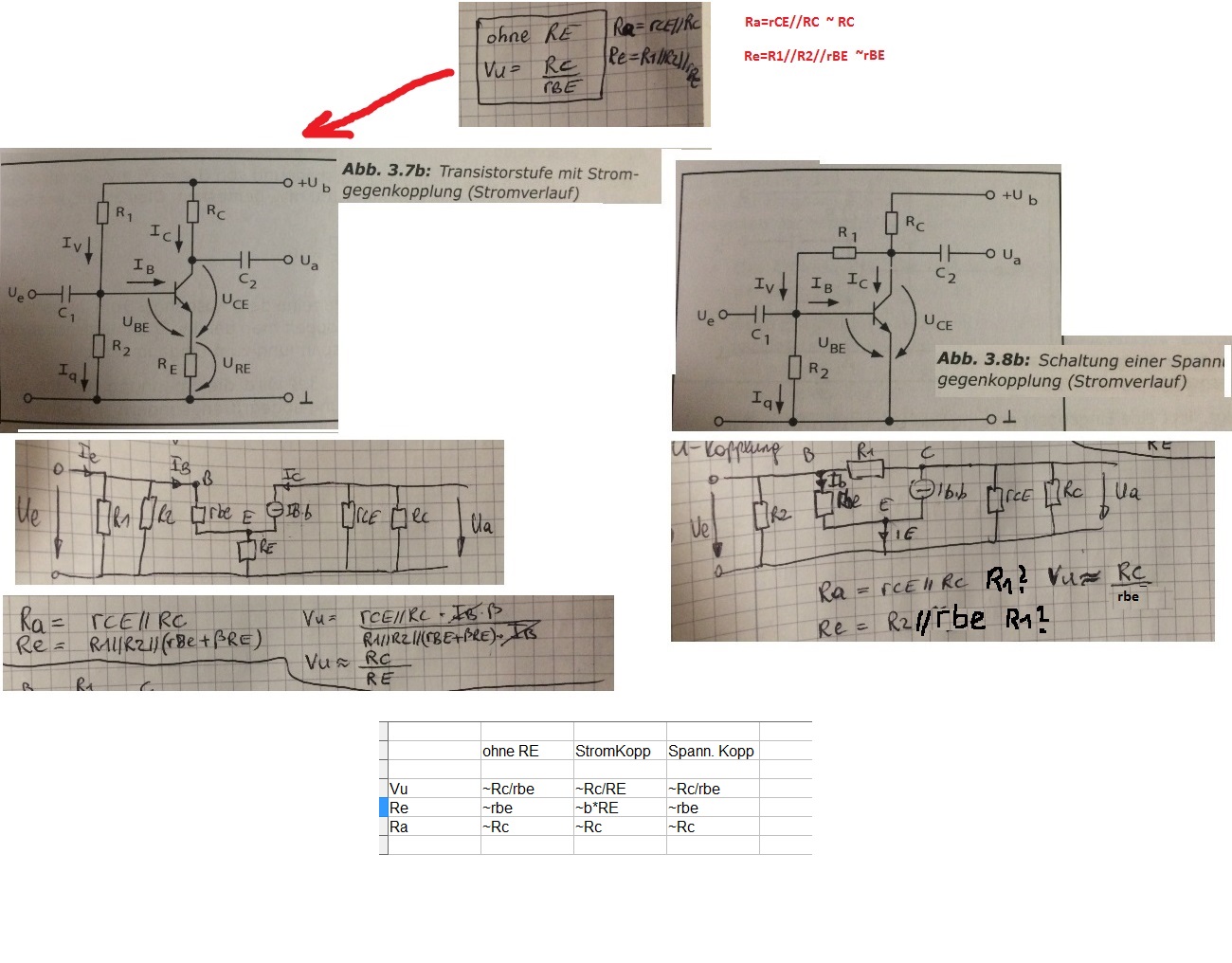

Habe das Ganze mal zusammengestellt in der Tabelle oben im Bild.
Also aus den Ersatzschaltbildern sehe ich, dass R1 in der
spannungsgegengekoppelten Variante auf den exakten Ausgangswiderstand Ra
einen Einfluss hat.
Dieser ist ja ziemlich gross ist und parallel zu Rc --> Ra trotzdem in
der Approximation Rc entspricht.
R1 wie du sagst verändert auch den exakten Eingangswiderstand. Aber in
der Approximation komme ich dennoch auf rbe, weil R1 sozusagen parallel
dazu ist.
Damit entspricht die spannungsgegen.koppl. der Schaltung links oben ohne
RE, wie ganz oben im Bild angedeutet.
bei der Stromgegenkopplung kommt RE hinzu, damit verändert sich die
approximierte Verstärkung, aber der Ausgangswiderstand bleibt gleich.
Demnach ändert diese Schaltung doch nur den Eingangswiderstand.
Oder liege ich da falsch?
Ausserdem habe ich Problem den exakten Re, Ra, und Vu für die
spannungsgegengekoppelte Schaltung herzuleiten.
Kann mir jemand weiter helfen? R1 ist ja nicht mehr wirklich parallel..

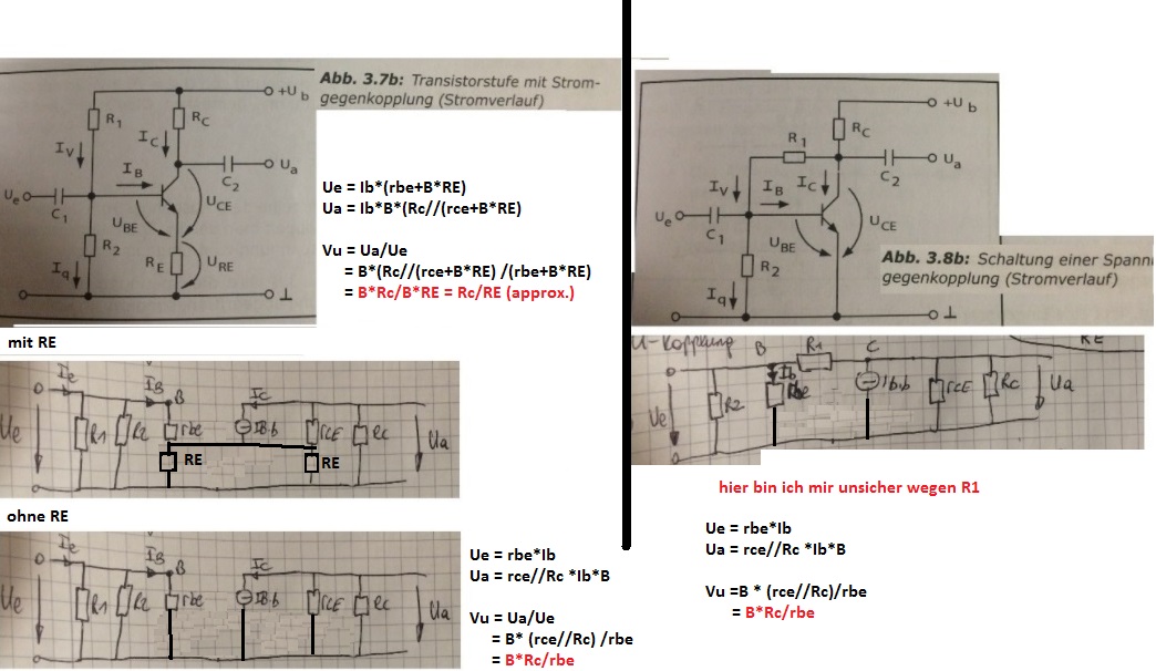

Das die Kleinsignalersatzschaltbilder nicht korrekt sind, wäre mal ein
Anfang gewesen.
> Ich rate dir dringend, die Sachen mal im Tietze/Schenk in alten Auflagen
> nachzulesen und in kleinen Schritten vorzugehen.
Hab ich gemacht.
Siehe Bild.
Ich bin mir jetzt sicher, dass die Ersatzschaltbilder stimmen.
Ich kann aber deine Aussagen immer noch nicht bestätigen. :(
Die spannungsgegengekoppelte und die Schaltung oben links ohne RE sind
bis auf R1 die selben und es ändert zwar den den Eingangswiderstand oder
den Ausgangswiderstand, auf die Verstärkung hat das aber gar keinen
Einfluss.

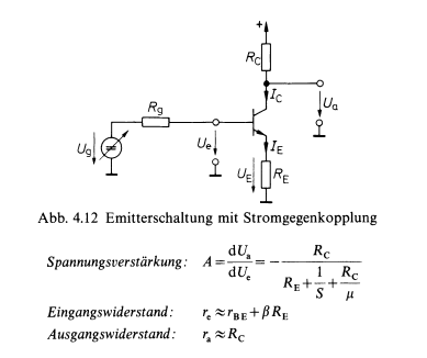

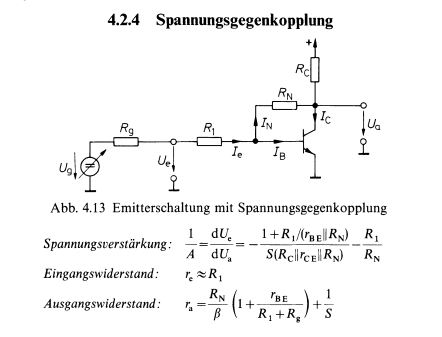

RE bzw. R1 sind ja gerade die bestimmenden Unterschiede. Siehe Anhang
> Hab ich gemacht.
> Siehe Bild.
Dann war es wohl vergeblich.
Bildquelle: Tietze/Schenk, Halbleiter-Schaltungstechnik

Was bitte war da vergeblich? Wenn du doch der Meinung bist, die
Ersatzschaltbilder von mir seien falsch, dann sag mal wo, anstatt
gescheit zu labern.
Dein Tietze kommt auf die gleichen Schaltbilder wie ich, wenn ich sie
aufzeichne.
Wenn es nicht glaubst, dann nimm selbst einen Stift zur Hand oder
streiche einfach beim Schaltbild ohne RE von mir R1 und R2 weg und
zeichne R1 in Serie zu rbe, dann hast das Ersatzbild zu deinem linken
Bild...
Das ist echt mühsam so.
