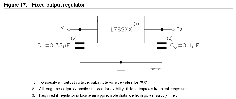

Wolfgang schrieb:
> Versteh ich was falsch, oder mach ich was falsch?
Vermutlich hast du dich nicht an den Schaltungsvorschlag
gehalten der üblicherweise in einem Datenblatt enthalten ist.

laut Applikationsschrift ist der Kond. am Eingang bei zu großer
Entfernung vom  Ladeelko erforderlich.
Auch von Mindestlast ist zumindest da nicht die Rede.
Beim Innenaufbaubildchen sind Rs schon drin.

Die Erfahrung sagt eher, dass das Ding schwingen wird - Kondensatoren
vergessen, siehe den Anhang:
Karl B. schrieb:

Aus der Innenschaltung der 78er Regler ergibt sich oberhalb einer von
Z-Dioden bestimmten Differenzspannung zwischen Eingang und Ausgang ein
Strompfad durch die SOA-Schutzschaltung am Längstransistor vorbei zum
Ausgang.
Ein entsprechendes Diagramm legt aber nahe, dass das beim L78Sxx erst
bei 16V Differenz einsetzt, hier also nicht relevant ist.
