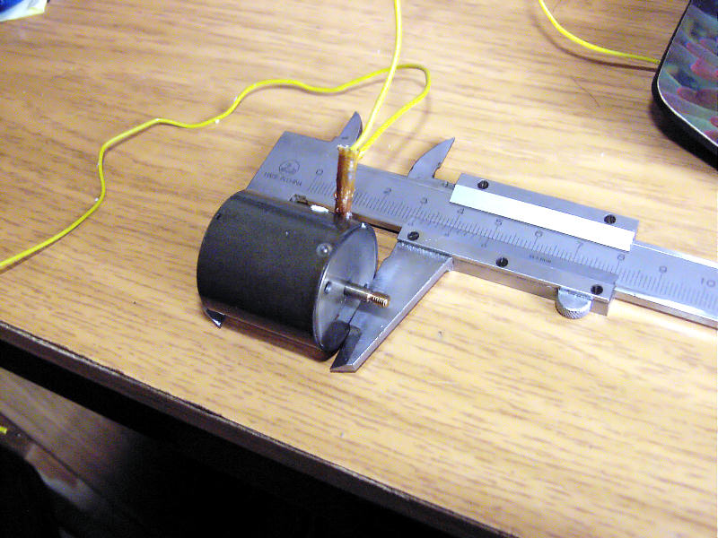

von Axel R. (Gast)
@Sebastian
ich schenk Dir einen!
kostet 3,90 Porto als Hermes Paket. Was hälts Du davon?
Der Anschlag ist gedämpft, der Verfahrweg beträgt 9mm.
Am Ende der in den Magnet tauchenden 2,6mm Messingachse sind beidseitig
3,5mm lange M3(?) Gewinde aufgeschnitten.
Der Magnet arbeitet bereits bei 1.5V@200mA. Bei 5V isnd mit ca
700-800mA zu rechnen. Er schlägt nahezu lautlos in den Anschlag und ist
mit dem Finger nicht mehr zu bewegen. Der magnet hat eine
vorzugsrichtung - umpolen sinnlos .-) (gerade getestet)
Er sollte deinen Stift also locker bewegen können. Mit einer kleinen
Feder liesse sich der Stift wieder anheben.
Dei befestigungslöcher (M3?) liegen in deiner Flucht zur Schubstange
bei einem Abstand von ca.21mm (sieht man im Bild)
Vlt. kann ich ja so mal jemanden unbekannter Weise weiterhelfen, statt
immer nur vorschnelle Kommentare abzugeben.
Gruß auch an Hannes
VlG
AxelR.
