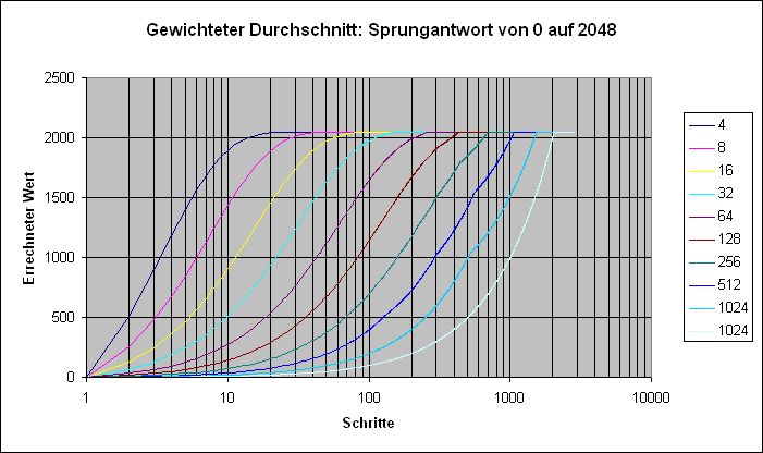

Dein Test ist korrekt. Ein gleitender Mittelwert nähert sich nur sehr
langsam an den endgültigen Wert an, vergleiche Aufladung eines
Kondensators über einen Widerstand. Der Wert, den du erhältst ist daher
(näherungsweise) 100 * (1 - 1/e), und das ist eben 63, wenn du mit 0
startest.
#337517
> Ist das korrekt und auch so beabsichtigt?
Wenn ich mir in Excel mal diesen 'gleitenden
Mittelwert' nachbilde, dann sehe ich: Der
Mittelwert hinkt ziemlich hinterher und steigt
nur sehr langsam an. Nach 256 Iterationen ist
tatsächlich erst ein 'Mittelwert' von 63,2
erreicht (erster 'Mittelwert' auf 0 gesetzt
und danach immer 100 hineingerechnet). Selbst
wenn ich den Startwert auf 90 setze, wird nach
256 Iterationen erst ein Wert von 96,3 erreicht.
Gast #337519
Hallo
den Nachteil des "nachhinkens" kann man umgehen wenn man zu Anfang
den Mittelwert über die wirklich schon gemessenen Werte berechnet.
Wie ich schon geschrieben habe: 1 Wert=1Mittelwert.
Bei der 2ten Messung Mittelwert = alter Mittelwert/2 + neuer Wert/2
Bei der 3ten Messung Mittelwert = alter Mittelwert/3*2 + neuer Wert/3
bei der nten Messung Mittelwert = alter Mittelwert/n*(n-1)+neuer Wert/n
mit n=Anzahl der Messung
wobei n mitläuft bis die Blockgröße erreicht ist. z.B. 32 oder 64
evtl. kann man auch statt der exakten Anzahlen Stufen in 2er Potenzen
verwenden.
Diese Routine läuft seit Jahren in Messsystemen auf PCs bei vielen
Kunden von mir.

Ich habe die hervorragende Funktion von Hannes Lux genauer in Excel
untersucht. Ändert sich das ADC Ergebnis von 0 auf 256, dann dauert es
weitere 1030 Messungen, bis der "Mittelwert über 256 Messungen" den Wert
255 erreicht hat.
Bei 5 Messungen je Sekunde dauert das ca. 3 Minuten 26 Sekunden.
Für viele Zwecke ist das zu langsam. Deshalb als Anlage die Auswertung
für den gleitenden Mittelwert über 128/64/32/16/8 und 4 Werte. Hierfür
ist lediglich ein zusätzliches Shiften erforderlich, was die Effiziens
nur unwesentlich verschlchtert.
Ein "Mittelwert über 64 Messungen" eines 10Bit ADC passt noch in ein 16
Bit Register und gleicht sich nach 326 Messungen aus.
Gast #913409
@Dai
Du sagst es, dass ist der Algorithmus von Hannes wie ich ihn in Excel
formuliert habe. Ich hatte die erforderliche Anzahl der
Iterationsschritte gesucht bis zum Ausgleich gesucht. Hast Du dafür eine
geschlossene Lösung?
In meinem Fall geht es um die Auswertung eines PIR-Sensors. Ich erfasse
die Pegeländerungen gegenüber dem gleitenden Mittelwert (Auswertung ca.
10Hz).
Hier noch der angepasste Code für schnelle Filterung:
