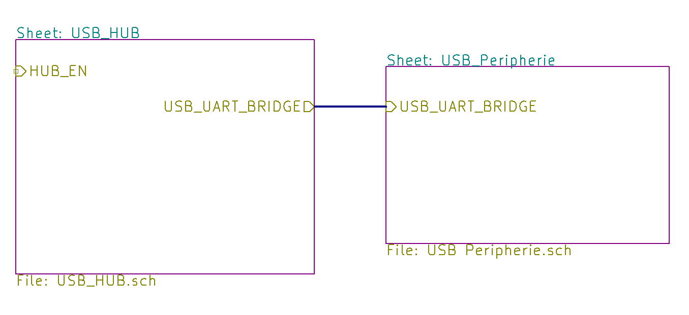

ich versuche gerade verzweifelt, in Kicad zwischen hierarischen
Schaltplanseiten einen Bus zu verbinden.
Ich denke, mit Bilder ist es am besten zu erklären:
"TOP_Schematic" ist meine TOP-Hierarchie.

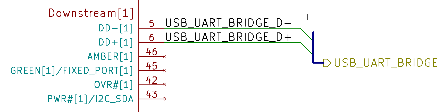

Im Sheet "USB_HUB" hab ich die Signale "USB_UART_BRIDGE_D+" und
"USB_UART_BRIDGE_D-" an einen Bus geführt.
Dieser Bus geht auf den Schaltplanpin "USB_UART_BRIDGE".
Im "TOP_Schematic" ist eine Bus Verbindung zwischen den beiden Sheets.

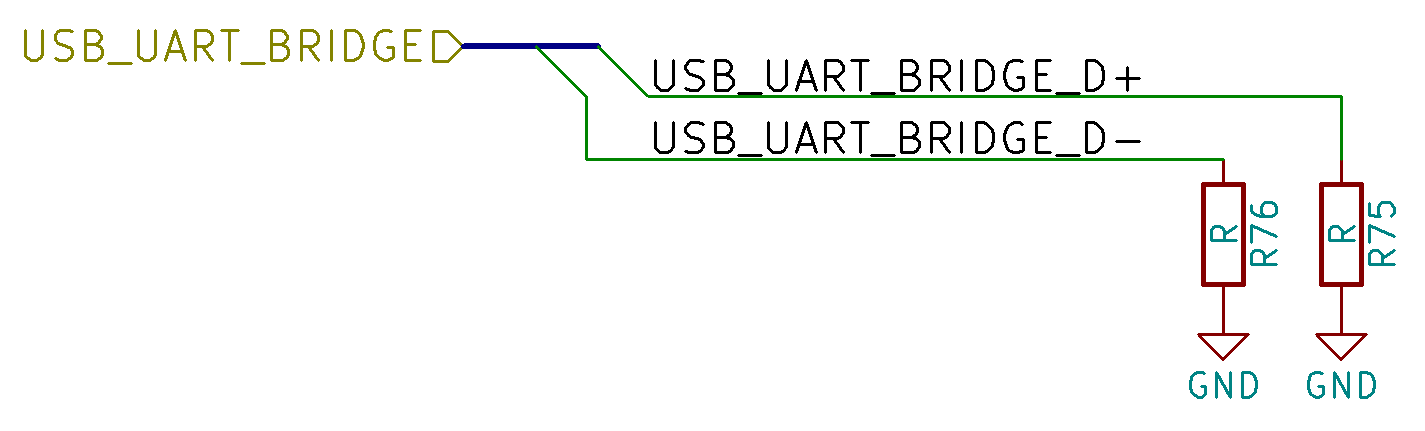

Im Sheet "USB_Peripherie" gibt es ebenfalls den Schalplanpin
"USB_UART_BRIDGE" dieser wird "aufgedröselt" in "USB_UART_BRIDGE_D+" und
"USB_UART_BRIDGE_D-".
Die Widerstände sind hier nur zum Testen, ob die Verbindung korrekt im
Layout ausgeführt wird.
Leider wird die Verbindung nicht ausgeführt. (R75 und R76 bleiben
unverbunden)
Später sollen noch die Steuersignale "PWR#" und "OVR#" auf den Bus
geführt werden.
Andere Frage: Wenn es so irgendwie umsetzbar ist, kann ich die USB
Signale immer noch als differentielles Paar routen oder fällt das durch
das anschließen an den Bus weg?
Vielen Dank!
Gruß Daniel
Ein Bus ist in Kicad eine Art Array von Signalen. D.h. ein Bus führt
Signale wie ADDR0, ADDR1, ADDR2, ...
Signale wie BUS_D+ und BUS_D- lassen sich nicht in einem Bus
zusammenfassen.
Kicad Busse verwenden die in einigen Programmiersprachen übliche Syntax:
Name[von..bis], also z.B. ADDR[0..7] für die Signale ADDR0 bis ADDR7.
Das steht aber auch alles in der Dokumentation [1]. Sogar auf Deutsch.
Es gibt Bestrebungen die "Busfähgigkeit" von Kicad zu erweitern, sodaß
praktisch alle möglichen Signale in einem Bus zusammengefasst werden
können. Das wird aber nicht vor der V6 passieren [2].

Hallo Daniel.
Wie oben schon erwähnt, muss leider eine Namenskonvention eingehalten
werden.
Weiteres steht hier:
Beitrag "KiCad: Bus über mehrere Schaltplanseiten führen"
Weiter unten sind auch Beispieldateien von 2014.
z.B.
https://www.mikrocontroller.net/attachment/226001/Bustest-II_07Aug2014.zip
für einen SPI-Bus
Das habe ich, zugegeben, noch nie Probiert.
Wenn Du es probierst, berichte doch mal.
Nachtrag: Es geht aktuell definitiv NICHT , weil für das
differentielle Routen auch eine Namenskonvention nötig ist, die aber
nicht zur Namenskonvention der Busse kompatibel ist.
Siehe: Beitrag "Re: KiCad: Bus über mehrere Schaltplanseiten führen"
