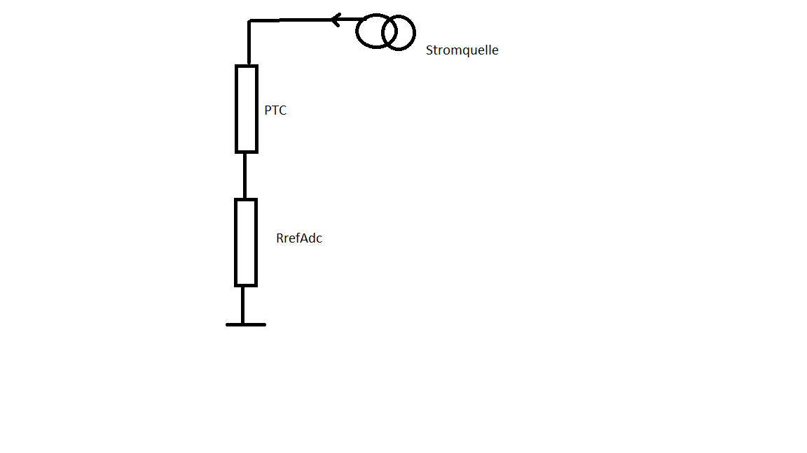

Hallo Zusammen,
Für eine auf den ersten Blick simple Schaltung suche ich das ESB um den
Frequenzgang bewerten zu können.
Bild 1 im Anhang zeigt einfach meine Vorstellung von einem ESB, bin
jedoch nicht sicher ob das richtig ist.
PTC ist einfach ein Temperatursensor, RrefADC ein Widerstand, der die
Referenzspannung für den ADC erzeugt. Nachgeschlatet wurde einfach ein
RC-Filter(zweistufig), welches a)Differenzielle und b)
Gleichtaktstörungen filtern soll. Gespeist wird das Ganze über eine
Konstantstromquelle.
Würde mich über Anregungen/Bedenken freuen.
Danke/VG
Joe

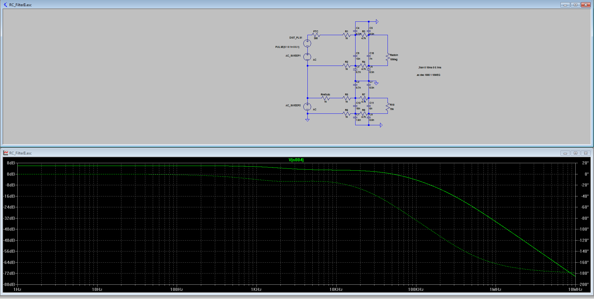

OP #5293092
Hier noch das Schaltbild, dass das Prinzip verdeutlichen soll.
Im obigen Bild ist der Eingang des ADC mit 10MEG und dem
Eingangswiderstand RadcIn abgebildet.
R10 ist mit 70k der Eingangswiderstand für Vref/ADC.
VieleN Dank vorab!
#5296511
Allenfalls wuerde ich mir Sorgen machen ueber den Frequenzgang des
Sensors selbst. Wie schnell kann das Medium die Temperatur aendern, und
wie schnell reagiert der Sensor. Da wirst du mehrere Groessenordnungen
von irgendwelchen Zeitkonstanten der Elektronik im kHz Bereich weg sein.
