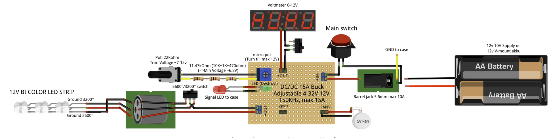

Ich bastel mir gerade einen Dimmer für meine Bi-Color LED Strips.
Der Strip hat weisse LEDs zur hälfte mit einer Farbtemperatur von 3200°K
und zur anderen 5600°K.
Mein Dimmer sollte, abgesehen von der Helligkeit, auch die
Farbtemperatur fliessend von 3200°-5600°K beeinflussen können - also
einen Poti für die Helligkeit und einen für die Temperatur. Wichtig
dabei ist, dass sich die Helligkeit beim Temperatur-regeln (möglichst)
nicht ändert.
Wie könnte ich das anstellen?
Bei voller Last ziehen die LEDs 7.5A bei 12V.
Damit die LEDs grad nicht mehr leuchten, brauchen sie 7V - das würde
also 0% Helligkeit entsprechen.
Wenn ich also eine Helligkeit von 100% und eine Temperatur genau in der
Mitte will, würden beide LED-Typen je 9.5V benötigen (wie linear sich
die Helligkeit zur ansteigenden Spannung verhält, ist ein anderes
Thema...).
Im Bild mit der Gesamtübersicht plane ich zuerst einmal einen simplen
Umschalter ein (beschriftet als '5600°/3200° switch'). Könnte der
einfach mit einem Poti ersetzt werden, der die Spannung
hin-und-herverteilt? Wenn ja, wo gibts denn Potis die 7.5A@12v
aushalten? Oder wie heisst so ein bauteil?
Danke für eure Gedanken.
Gast #5294162
Falscher Ansatz, funktioniert nicht.
Zum einen steuert man die Helligkeit von LEDs nicht über die Spannung,
zum anderen benutzt man für solche Leistungen (mit Ausnahme direkter
Regelung an Lautsprechern) keine Potis.
PWM und MOSFet-Transistoren sind hier deine Freunde. Du kannst einen
555-Timer für die PWM-Erzeugung nehmen und damit zwei Transistoren
ansteuern, einen direkt und einen invertiert.
Schon hast Du Deinen Fader.
Gast #5294426
Hallo Horst,
danke für deine Antwort.
Das Herzstück meines Dimmers ist natürlich ein PWM-Baustein, der ein
150khz Signal ausgibt. Ich kontrolliere das PWM signal über einen Poti
und einer Steuerspannung. Mangels besserem Verständnis nehme ich V-out
bei meinem Baustein und messe 7-12V, was natürlich nicht effektiven
7-12V sondern dem typischen PWM Muster mit 12V entspricht (wenn ich das
richtig verstehe).
Du schlägst also vor, was ich befürchtet habe: einen zweiten PWM
Baustein verwenden, wobei ein Poti die "Spannung" von 7-12V mit dem
Steuersignal bei beiden regelt. Ein zweiter Poti greift aber in die
Steuerspannung für beide ein und "verteilt" das steuersignal zu teilen
auf beide Bausteine - eine normal und eine invertiert.
Danke für den Denkanstoss.
