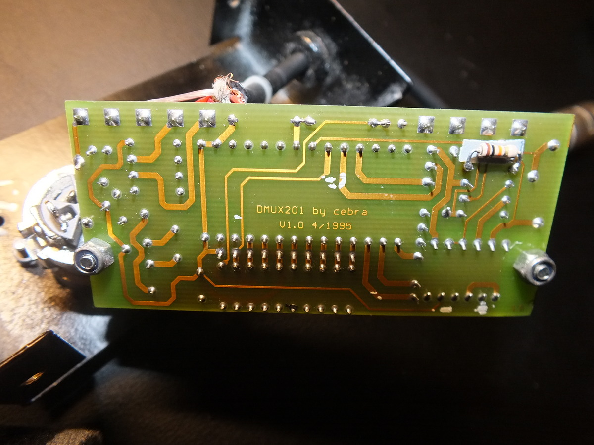

Hallo!:),
hoffentlich Stelle ich diese Frage unter dem passenden Thread.. Bin noch
neu im Forum:) Ich besitze eine alte Nebelmaschine von LOOK-Solutions
mit einem Demultiplexer damit ich diese über ein digitales DMX Signal
ansteuern kann. Leider funktioniert dies seit ein par Jahren nicht mehr
und ich habe mir nun mal angeschaut ob sich das noch reparieren lässt.
Funktionieren tut der Demultiplexer wohl aber nur wenn ich am Eingang
meiner XLR-Leitung den "Massekontakt" mit dem "DMX-" verbinde. Als
Status zeigt mir die LED auf dem Board dann ein dauerleuchten an sobald
ich diese Verbindung herstelle, ohne diese Verbindung blinkt sie nur im
takt.
Auch kann ich über das "Mäuseklavier" eine DMX-Adresse angeben was auch
funktioniert sobald ich die Verbindung zwischen "Masse" und "DMX-"
setze.
--"Masse"=Lila und "DMX-"=Grau--
Den durchgang der "Masse" und vom "DMX-" von der Anschlussleitung zum
entsprechenden Kontakt der Platine habe ich berreits erfolgreich
geprüft. Auch ist keine Korrision am "DMX-" oder der "Masse" zu
erkennen.
Ich hoffe ihr könnt mir da helfen denn leider ist das Verbinden von DMX-
und der Masse keine Dauerlösung bezüglich der Störanfälligkeit meines
DMX Netzwerkes.
Der Empfängerchip für das RS485 (=DMX) ist der LTC485. Da sollte von Pin
6 bzw. 7 (die beiden mittleren oben) die Verbidnung mehr oder weniger
direkt zum XLR-Eingang+ bzw. - gehen. Evtl. ist da auf der Platine eine
Unterbrechung. Es könnte auch der Chip selbst kaputt sein, glaube ich
aber eher weniger.
Zeig doch auch mal die Unterseite der Platine.

Hallo Georg,
super das du so schnell geantwortet hast:O.
Also du hast recht von den beiden mittleren Pins "DMX-" und "DMX+" geht
jeweils eine Leiterbahn ab zum LTC485. (Von den fünf großen Lötpunkten
oben links sind es die beiden rechten)
Im Anhang findest du ein Foto von der Unterseite der Platine.
Wenn der CHip kaputt wär würde es doch nicht funktionieren wenn ich
"Masse" und "DMX-" verbinde?! Oder sehe ich das falsch?
Ja, die XLR-Pins gehen direkt auf Pin 6+7. Pieps die doch mal
vorsichtshalber von der XLR-Buchse bis zu den IC-Pins am Gehäuse durch.
Die Lötstellen sehen zwar gut aus, aber evtl. hat der Sockel auch ein
Problem. Wenn da nichts auffälliges ist, wird der LTC485 schon sehr
verdächtig. So eine differentielle Eingangsstufe kann absonderlichste
Fehler zeigen...
Dank Sockel ist der Tausch aber einfach, das IC (LTC485CN8) kostet 2,50
bei Reichelt. Da brauchts aber noch was gegen die Mindermenge... Oder
bei einem Conrad-Shop in der Nähe für 3,50 bestellen und abholen.
OP
Gestern wurd der neue LTC485 IC geliefert. Natürlich habe ich diesen
sofort eingebaut. Und siehe da.. Es funktioniert! Also lag der DMX-
Fehler tatsächlich an diesem Baustein. Die Brücke zwischen DMX- und
Masse habe ich dann auch ausgebaut. Herzlichen Dank an die Tippgeber!
