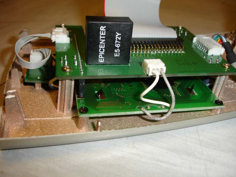

wie man auf dem Bild sehen kann, befindet sich dort ein
Spannungswandler mit der Bezeichnung EPICENTER E5-672Y. Eingangsseitig
bekommt er 5V und liefert dann irgendeine Spannung für das
darunterliegende Grafik-LCD über den Anschluss mit dem grauen und
weißen Kabel.
Leider fiept das Teil ziemlich laut und ich würde das Teil gerne
ersetzen, bloss durch was für einen?
Mit google habe ich bislang nichts finden können, vielleicht hat hier
ja jemand eine Idee?
Vielen Dank für die Hilfe!

Das Teil ist ein EL Inverter. Es gibt auch elektronische EL Inverter die
 aus einem Schaltnetzteil bestehen und hinterher eine niederfrequente
Wechselspannung für die EL Folie erzeugt. Sind aber etwas teurer und
schwerer zu bekommen.

Wenn mich nicht alles täuscht, müsste doch der EL-INVERTER WE-50 von
Conrad - http://www.conrad.de/script/el_inverter_we.sap genau der
richtige sein, oder ?
Kann man ungefähr sagen, wie lange ich mit dem dann Ruhe habe, sonst
lege das Display still, weil das jetzige Geräusch wirklich schon
ziemlich laut ist und ich das Problem nicht in einem halben Jahr wieder
haben will.

Ok, ich habe nochmal kurz getestet und bin zu dem Ergebnis gekommen,
dass sowohl Inverter als auch die EL-Folie fiepen, zumindest hat der
Inverter im Leerlauf gefiept und wenn man dann die
Hintergrundbeleuchtung angeklemmt hat, wurde es ein noch intensiver.
Ich habe die Hintergrundbeleuchtung jetzt komplett abgeklemmt, dieser
hochfrequente Ton hat mich noch in den Wahnsinn getrieben gg...
