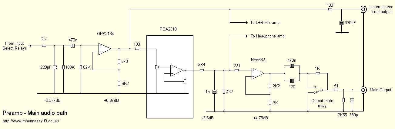

ich beschäftige mich zur Zeit mit dem Bau eines Vorverstärker und bin
bei der Suche auf ein interessantes Projekt gestoßen.
https://www.markhennessy.co.uk/preamp/index.htm
Ich möchte die Schaltung nicht nur nachbauen sondern den Sinn "jedes"
Bauteils verstehen.
Die Filter sind hinreichend beschrieben und die OPV Grundschaltungen
sind mir bekannt.
Leider ist mir die Funktion, des 100 Ohm Serienwiderstandes der zwischen
dem Ausgang des ersten OPV und dem Eingang des PGA liegt, nicht bekannt.
Ich hoffe jemand kann mir mit eine guten Erklärung weiterhelfen.
Viele Grüße.
Andre
Dieser hat folgende Funktion:
1) Schutz der Ausgangsstufe des OP falls das Poti einen Kurzschluss
aufweisen sollte oder der Eingang des OP einen Durchbruch hätte (Poti
auf max. Vol.)
2) Verhindern von Schwingungen am Ausgang, falls die Zuleitung zur PGA
etwas länger sein sollte. Die Leitung zum "Listen Source" Ausgang war in
der Regel sehr kurz, meist als Chinch-Buchse 2..3 cm oberhalb des
Eingangs.

Leider muss ich mich noch noch mal an euch wenden.
Im Eingangsfilter ist ein 100k Ohm Widerstand verbaut dessen Funktion
mir auch nicht schlüssig ist. Der 2k R und der 220pF C bilden den HF
Filter und der 470nF mit dem 82K R bilden sen Subsonicfilter.
Aber wozu ist der 100k in der Mitte? Das Gleiche gilt auch für den 4,7K
hinter dem PGA.
Danke!!
Andre

Der 100k Widerstand mit dem zweiten Widerstand hinter dem Kondensator
sollen die 50k Eingangsimpedanz des Verstärkers herstellen. Zweitens
krachen beim Zuschalten (enladen des C am Eingang) verhindern.
