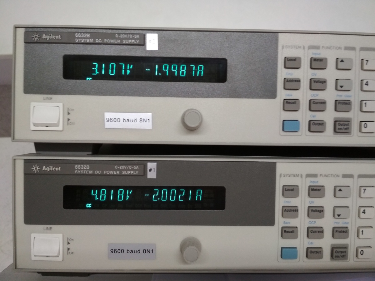

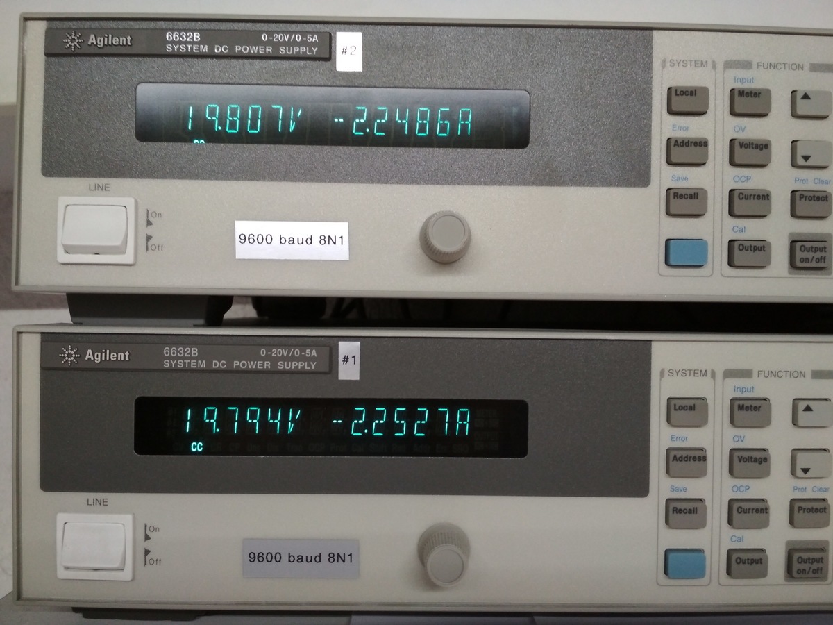

Anbei einige Bilder, die Spannungen und Ströme sind sehr genau (siehe
Bilder 4 bis 8).
Habe auch beide Kanäle voll belastet einige Zeit laufen lassen (siehe
Bilder 9 bis 10).

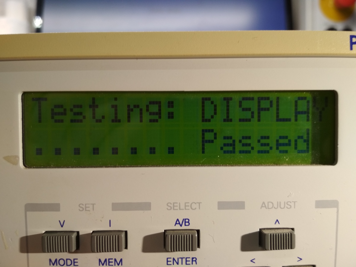

Der Self-Test läuft für alle Funktionen durch.

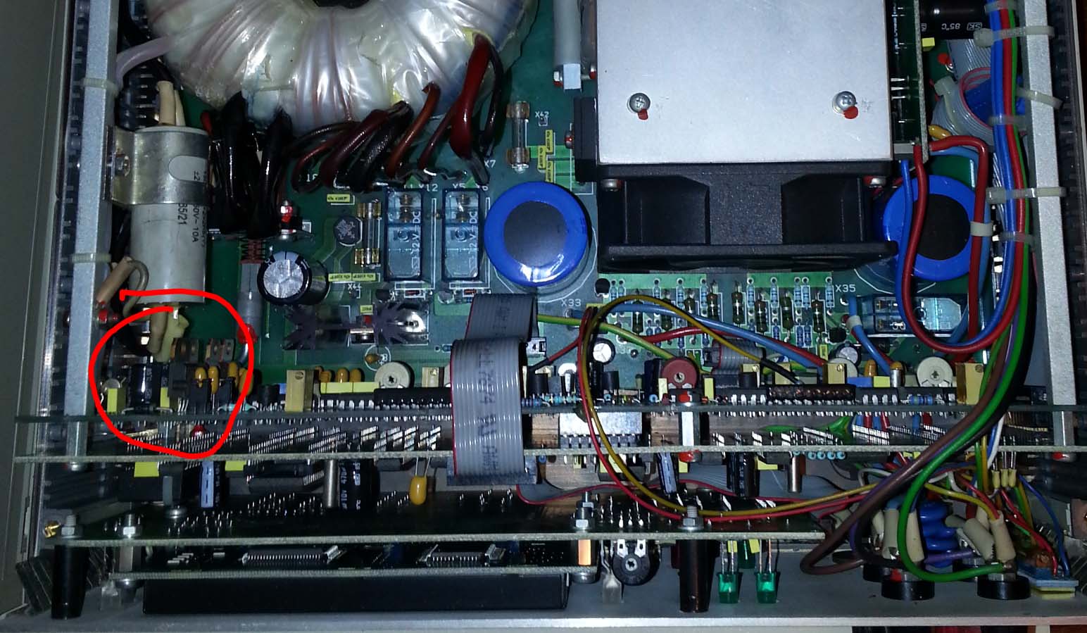

ich bin gerade auf diesen Thread gestoßen, und wollte meine Erkenntnisse
zum PN300 einbringen:
Ich besitze mittlerweile mehrere dieser Labornetzteile (alle wurden
wegen eines angeblichen Defektes entsorgt).
Eines oder mehrere der folgenden Fehlerbilder waren bei den Geräten
vorhanden (betroffen war immer entweder nur ein Kanal, oder beide):
1. Ausgangsspannung ist im Leerlauf einige Volt geringer als
eingestellt, bzw. ist nicht vorhanden (nur kanpp 1V)
2. Ausgangsspannung bricht bei Belastung stark ein.
3. Ausgangsstrom springt bei konstanter ohm'scher Last sehr stark.
4. Ausgang hängt im Leerlauf und mit eingestelltem CV-Mode an der
Stromgrenze.
Alle diese Fehlerbilder ließen sich auf defekte Elkos auf der
Analog-Platine zurückführen. Die Kondensatoren C316, C317, C366, C367
hatten nicht mehr ihre volle Kapazität und einen massiv gesteigerten
ESR. Nach Austausch der Eklos gegen frische liefen alle Netzteile wieder
einwandfrei.
Sollte jemand das Service-Manual benötigen: PN
Das SM enthält unter anderem die Schalt- und Bestückungspläne.
