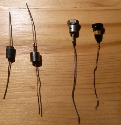

Sehr geehrte Forenteilnehmer,
ich benötige Hilfe zu den oben abgebildeten Dioden. Zum Hintergrund, bei
der Wohnungsauflösung meines Großvaters habe ich unter anderem auch
diese Dioden gefunden. Er hat diese noch vom seiner Zeit beim WF. Sein
einziger Hinweis war allerdings, dass es sich um Leistungsdioden handeln
würde.
Die Beschriftung lautet von links nach rechts:
SY230/8 SN
SY207 JH
GY113 JK
OY 110
Kennt jemand zufällig diese Bauteile und ihre Daten? Ich würde die
Dioden gerne in Aufbauten verwenden, aber natürlich nicht zerstören.
Eine weitere Frage bezieht sich auf die beiden rechten Dioden, diese
haben ein Gewinde. Werden diese darüber kontaktiert? Und liegt damit das
Gehäuse auf Anoden bzw. Kathodenpotential? Je nachdem um welchen
Anschluß es sich dabei handelt?
Vielen Dank für eure Mühe.

Andreas M. schrieb:
> Die OY110 gehört nicht verbastelt, die gehört ins Museum.
Wenn das stimmt, geb ich die gerne ab. Wie findet man raus, ob das
wirklich jemanden interessiert?
> SY230/8 SN
SY320/8. Findest du unter dem schon genannten Link zur TU Chemnitz. Grob
vergleichbar mit der 1N4007.
> SY207 JH
SY207. Eine ältere Silizium-Diode aus DDR-Produktion. 1A, 700V.
Restliche Daten (Durchflußspannung, Sperrstrom) wie SY320. Beide Dioden
stammen übrigens aus dem VEB Gleichrichterwerk Stahnsdorf.
> GY113 JK
GY113. Germanium-Gleichrichterdiode aus dem VEB Gleichrichterwerk
Großräschen. 1A, 100V. Im Kurzkatalog von 1972 (dem ältesten in meinem
Bestand) ist sie bereits als "nicht für Neuentwicklungen"
gekennzeichnet.
Die Buchstaben nach der Typbezeichnung codieren den
Herstellungszeitraum. Nach
http://www.elektron-bbs.de/elektronik/tabellen/datum.htm ist die SY320
von November 1984 (kommt hin). Für die beiden anderen Dioden hast du
dich entweder verlesen oder sie verwenden ein anderes Schema. J für 1977
könnte aber etwa hinkommen.
Ja.
> Und liegt damit das Gehäuse auf Anoden bzw. Kathodenpotential?
> Je nachdem um welchen Anschluß es sich dabei handelt?
Offensichtlich.
