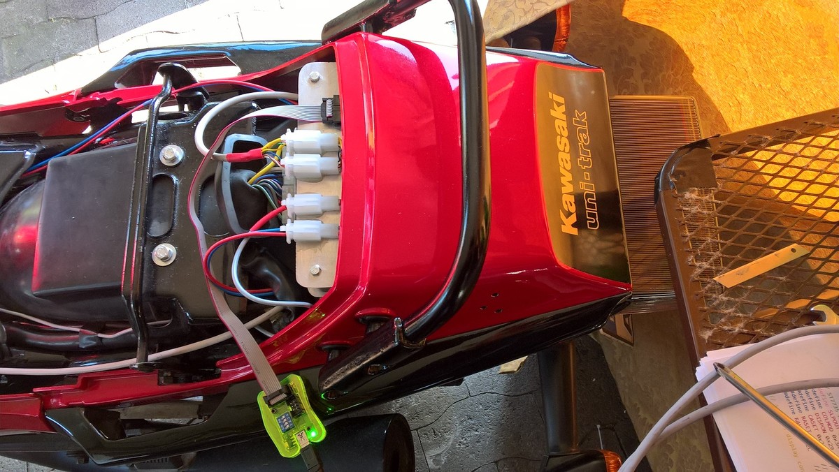

ich habe an meinen Motorradlenkrad ein 1.8" Arduino TFT Bildschirm, der
mir die Uhrzeit anzeigt.
Der Mikrocontroller ist aber unter der Sitzbank verbaut.
Somit verläuft das Kommunikationskabel unter den Tank zum Lenkrad.
Dort kommt es natürlich an den Zündspulen/Zündkabeln vorbei.
Ich hatte Anfangs massive Störungen, die ein Betrieb unmöglich machten.
Jetzt habe ich eine bessere Position gefunden. Leider schleichen sich
dennoch manchmal Störungen ein, die sich in Pixelfehler bemerkbar
machen.
Ich nutze ein abgeschirmtes Kabel 8x0,14 mm^2.
Den Schirm habe ich nur einseitig ( am µC angeschlossen)
Das kabel ist ca 1,5 m lang. Verlege ich das Kabel testweise über den
Tank, läuft die Kommunikation problemlos.
Jetzt wollte ich mal fragen, ob jmd eine Idee hat oder ob ein
verdrilltes Netzwerkkabel ein Versuch wert wäre. Spielt der Querschnitt
auch eine zu berücksichtigende Rolle?
Über Tipps wäre ich sehr dankbar.
Alternativ könnte ich das Kabel unter der Ölwanne verlegen, aber dann
würde es direkt 1m länger werden, das wäre sicher auch nicht so dolle.

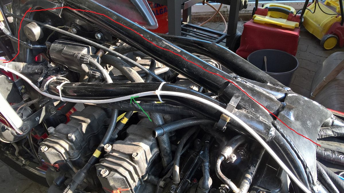

von Heinz (Gast)
Bevor ich es vergesse.
Der grüne Pfeil zeigt das Kabel an der Position, wo es am besten läuft.
An der roten Linie funktioniert es am schlechtesten.
Es scheint, als ob es Metall nicht mag.

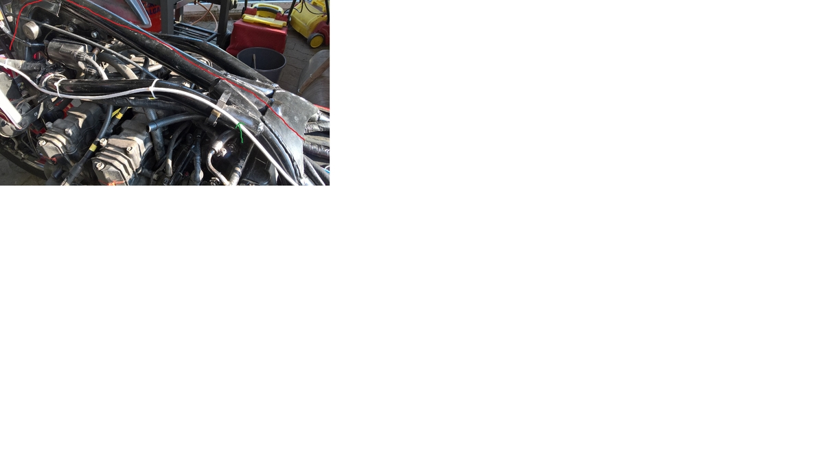

von Heinz (Gast)
Schuldigung, hier das Bild in besserer Größe.
Grüße Heinz
