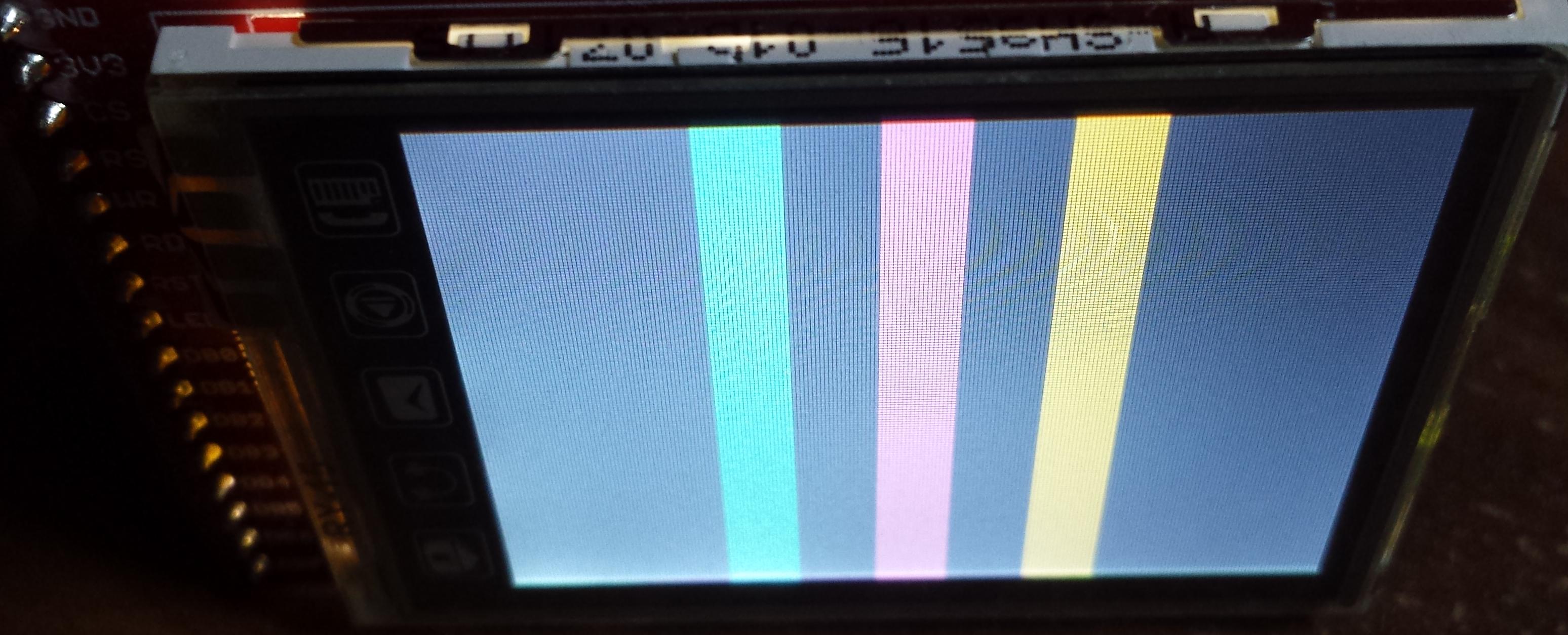

ich habe ein kleines LCD mit controller gekauft
IC:LGDP4524
ich steuere es mit dem raspberry pi mit hilfe des datenblatts an
im internet hab ich keinen code gefunden für die initialisation dieses
LCD (oder andere) mit diesem controller
nach herumprobieren sieht es schon ziemlich ordentlich aus.

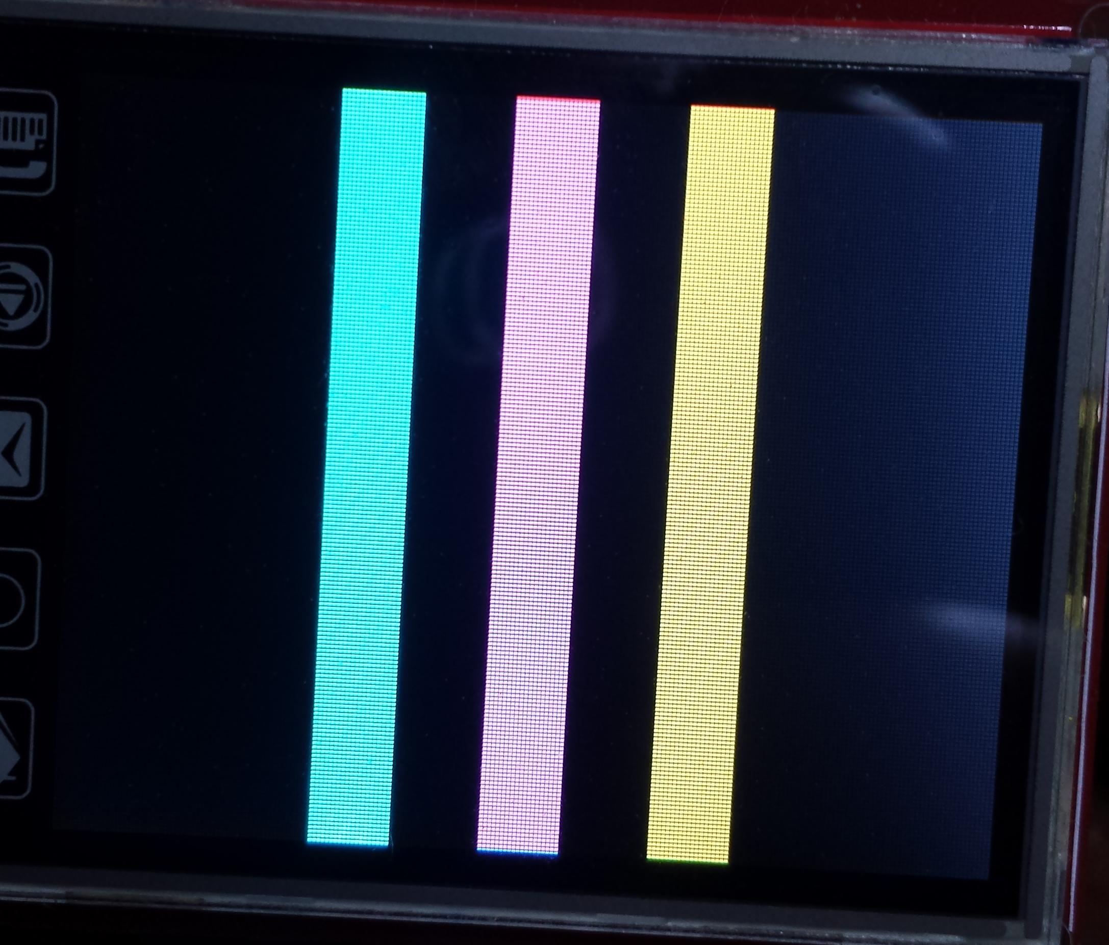

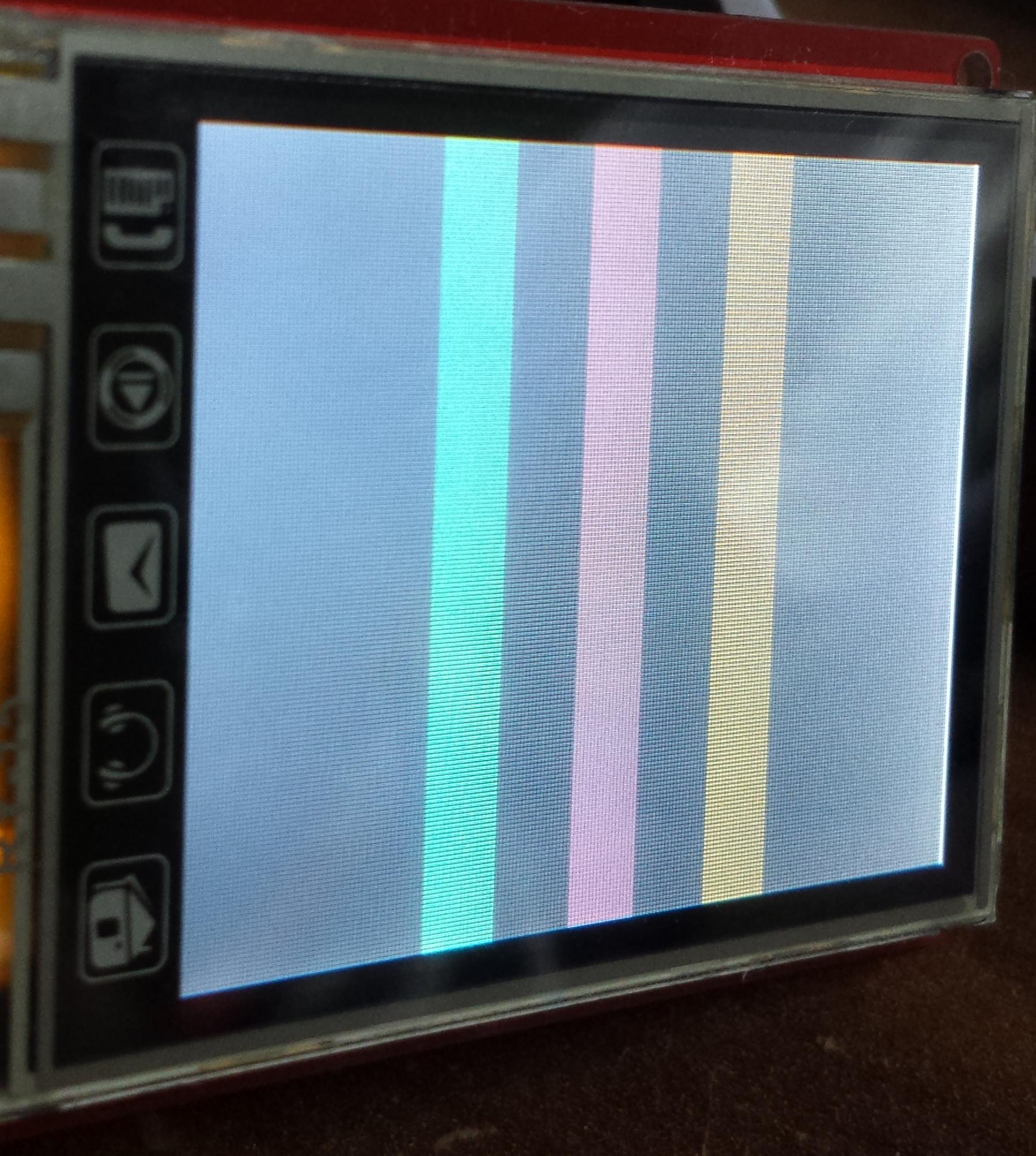

nur wenn ich gerade draufsehe sind die farben invertiert , von der seite
betrachtet sind sie es nicht,
ich frage mich ob es  bei dem display normal ist (blickwinkel?)
vielleicht kann man noch etwas in den register einstellungen verändern ?
Das ist bei TN-Displays normal. Die haben eine bevorzugte Blickrichtung,
deines offensichtlich für die Anordnung im ersten Bild.

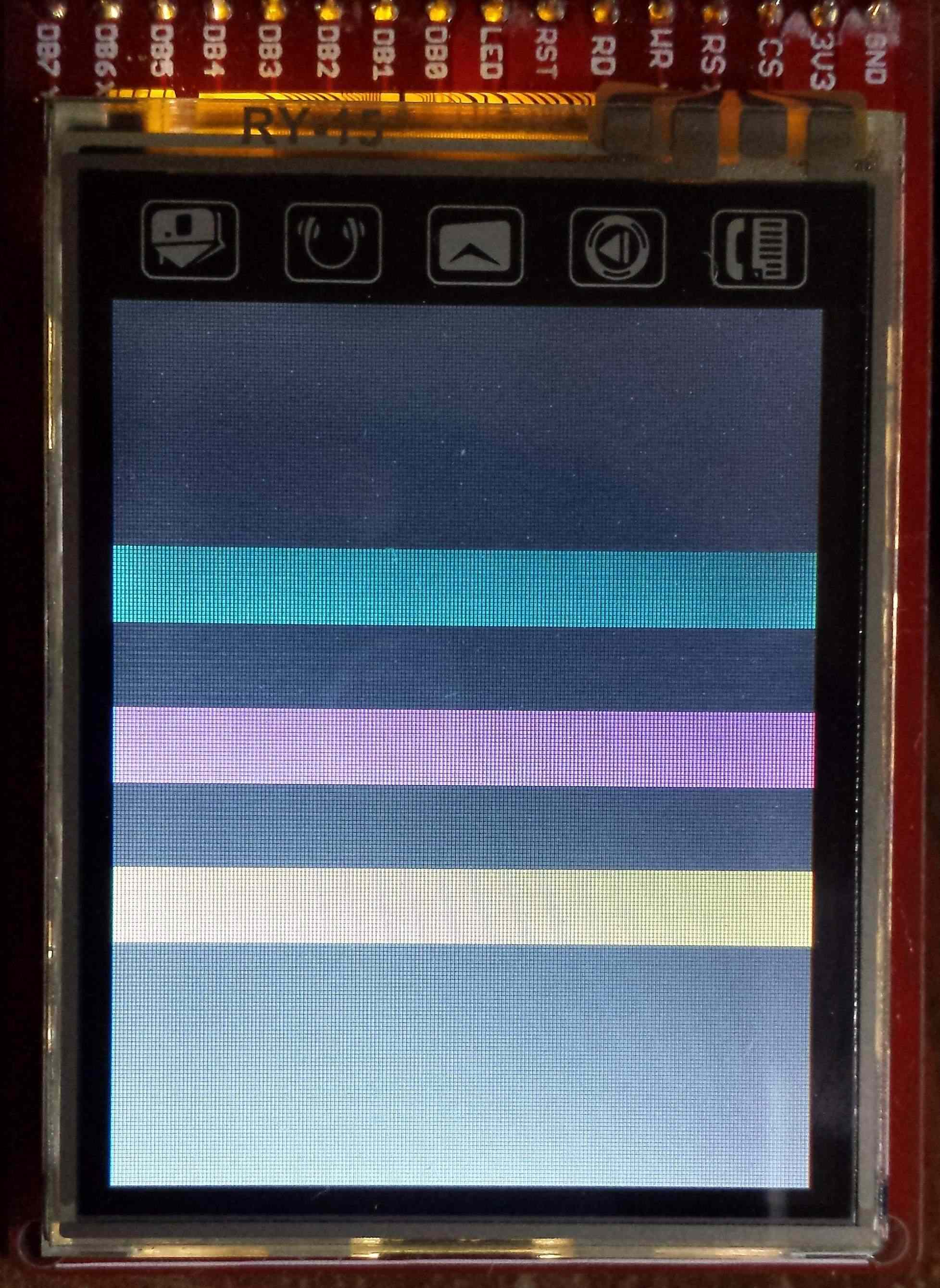

Wie sieht denn das Display aus, wenn Du die Symbole in "LCD_FRONT"
ernstnimmst, und schräg über diese (dann untere) Schmalseite auf das
Display guckst?

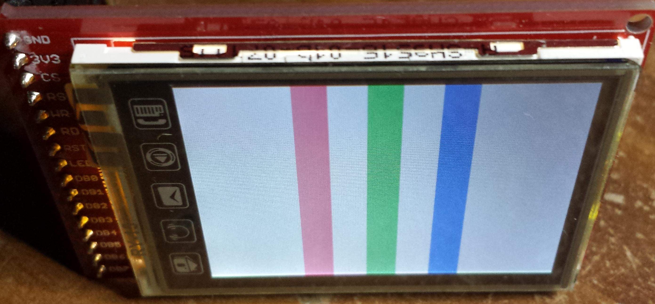

nachdem ich es komplett neu gestartet habe hat sich irgendeine
konfiguration geändert , ich starte nämlich das program immer neu zum
debuggen. manuell den reset pin auf high legen hilft
jetzt sehen die farben kräftiger aus und sie bleiben auch schräg gesehen
gleich :D
trotzdem invertiert zu dem was ich eigentlich haben will
