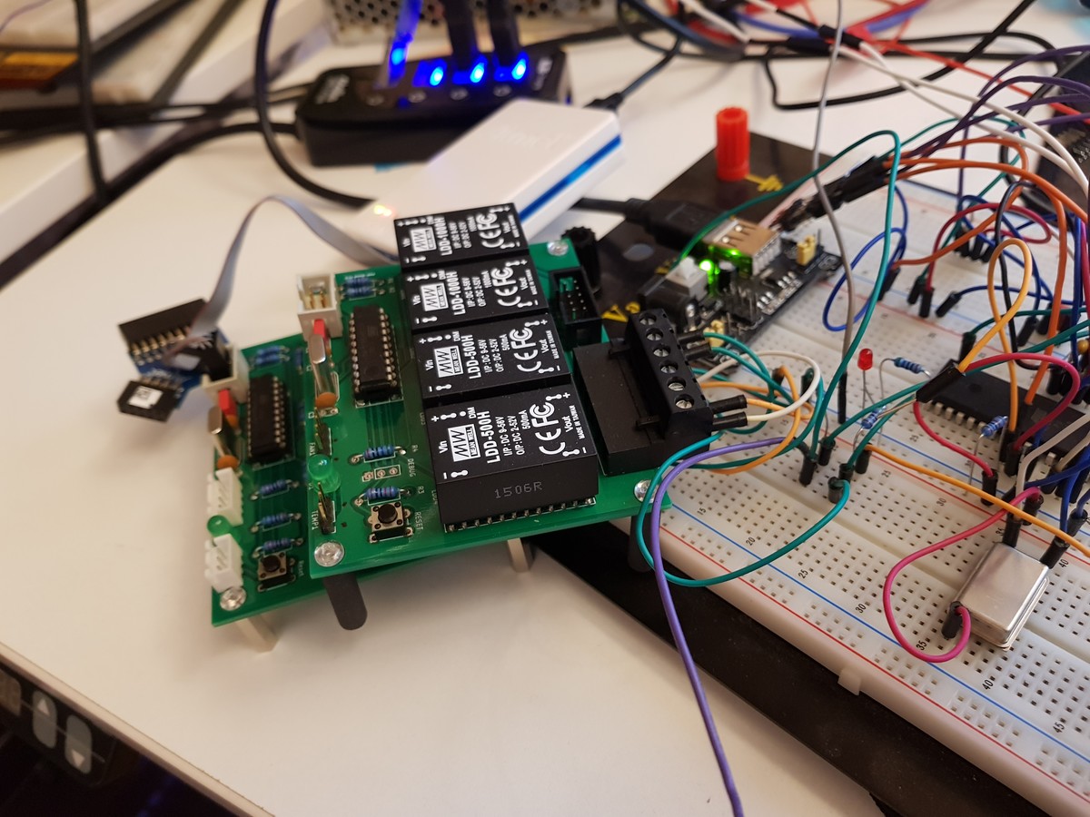

Ich habe noch ein Bild von dem Versuchsaufbau angehängt: Links sind zwei
LED-Controller-Boards, auf dem Breadboard ist der Master. Über
Blinkcodes teilen die Slaves ihre ID mit und der Master, wieviele Slaves
er gefunden hat. Welcher Slave die Adresse "1" und welcher "2" hat kann
sich nach jedem Reset ändern, erkannt werden aber immer beide (Master
blinkt immer "2").
