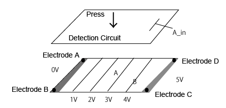

Ich beschäftige mich gerade mit der Funktionsweise verschiedener
Touchscreen Varianten. Resistive 4-wire und 8-wire Touchscreens habe ich
verstanden und formel für Koordinaten hergeleitet. Jetzt bin ich auf den
5-Wire Touchscreen gestoßen.
Ich habe Websiten gefunden, die schreiben, dass die untere Schicht mit 4
Elektroden versehen ist. Laut den Webseiten entstehen Äquipotenzial
Linien, wenn Elektode A und B Low sind und C und D High(siehe
Abbildung). Aber wäre das nicht nur der Fall, wenn die gesamte Strecke
AB eine Elektrode auf Low und die gesamte Strecke CD eine Elektrode auf
High wäre? So wie in der Abbildung müsste doch zur Mitte hin Spannung
abfallen oder?
Danke im Vorraus
