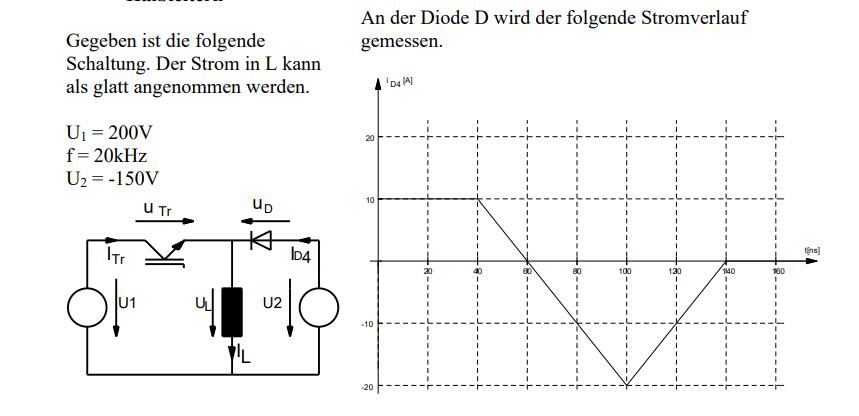

Hallo alle miteinander,
ich bin gerade beim berechnen der Transistor-Einschaltverluste.
Ich verstehe nicht welche Spannung am Transistor liegt wenn dieser
sperrt.
Die Formel mit der ich arbeite lautet wie folgt:
(i_Trans_peak/2 *U_Trans *t_Trans_einschalt)/f_schalt
Also, aus dem Diodenstromverlauf sehe ich das der Transistorstrom beim
einschalten bis auf 30 A ansteigt, da er ja den negativen Diodenstrom
noch kurzzeitig führen muss!
i_Trans_peak ist somit 30A
t_Trans_einschalt ist die Zeit während der Transistor Strom UND Spannung
führt. Das wären in diesem Fall 60ns. (Erst nach dem Trans_Strom_Peak
setzt die Spannung aus!)
f_schalt ist gegeben. 20khz
Nun ist meine Frage, welche Spannung liegt am Transistor während dieser
sperrt. Mein Bauchgefühl sagt mir 200V.
Dieser Wert führt allerdings nicht zum richtigen Ergebnis.
Das Ergebnis ist 6,3W .
Dieser Wert wird erreicht wenn ich 350V als Spannung wähle.
Warum ist das so ?
Und ist die Rechnung überhaupt richtig, oder ist es Zufall das der
gleiche Wert rauskommt ?
Vielen Dank im Voraus.
LG
Luke

Danke für die Antworten.
Also war mein Verdacht richtg. Beim Inverswandler liegt die Summe aus
beiden Spannungsbeträgen am Transistor im sperrenden Zustand.
Kann jemand noch folgende Aussagen bestätigen ?
Beim Tiefsetzsteller liegt U1 am sperrenden Transistor und
beim Hochsetzsteller liegt U2 am sperrenden Transistor
Ich tu mich sehr schwer beim aufstellen von Maschengleichungen :/
Vielen Vielen Dank schonmal.
