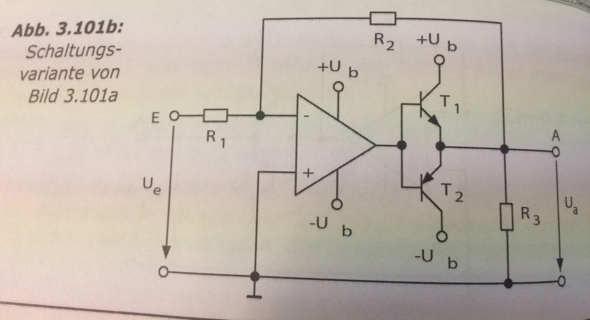

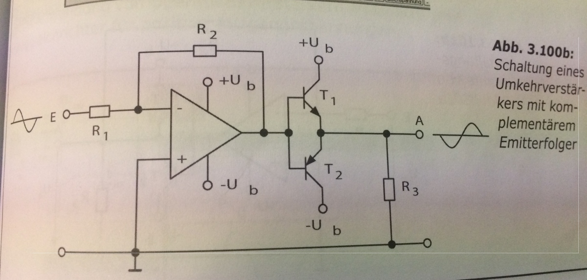

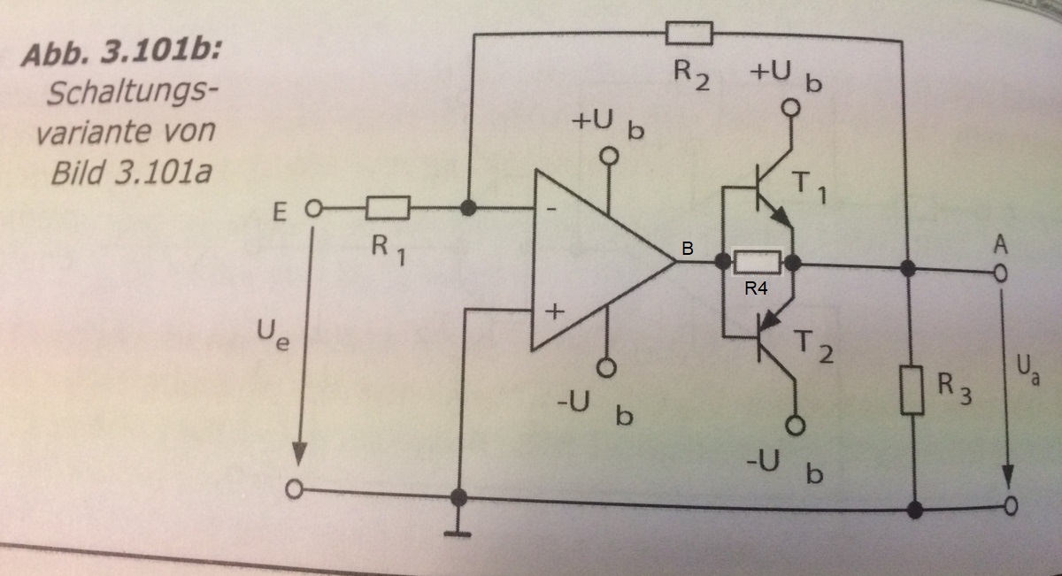

Ich habe hier 2 Schaltungen. Aufgrund der Basis-Emitterspannungen der
Transistoren gibt eine Uebernahmeverzerrung nach der Gegentaktendstufe.
Jetzt würde ich gerne verstehen, warum die Übernahmeverzerrung
weitgehend verschwindet, weil die Rückkopplung des Ausgangssignals nicht
vor, sondern nach der Gegentaktentstufe gegengekoppelt wird.
Ich habe ja am Ausgang der Gegentaktstufe trotzdem das
übernahmeverzerrte Signal.
Im Buch steht nämlich:
Der Operationsvestärker versucht den jeweiligen Transistor entsprechend
durchzuschalten. Dies wird ihm gelingen, so lange die Grösse der
Eingangsspannung in Verbindung mit dem Verstärkungsfaktor ausreicht, die
hierfür notwendige Spannung zu erzielen. Die Verzerrungen der Endstufe
werden durch die Gegenkopplung weitgehend beseitigt.
Könnte mir das vllt. jemand plausibel erklären?
Was passiert da genau?
Vielen Dank

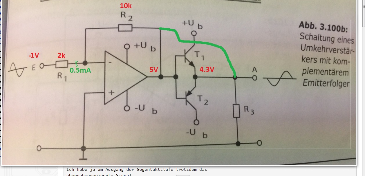

Ja, das habe ich mir schon angesehen. Schlau wurde ich trotzdem nicht so
ganz.
Angenommen ich habe als Ue=-1V (siehe Bild), über die beiden Widerstände
10k/2k habe ich 5V am OP-Ausgang. Nach der Gegentaktstufe 4.3V.
Wenn ich nun das Ausgangssignal gegenkopple, führe ich ja nun die 4.3V
zurück, nicht die 5V. Also ist der Fehler 0.7V.
Was passiert jetzt genau und was hat das nun mit der Verbesserung der
Übernahmeverzerrung zu tun?
Kann man das nicht irgendwie so erklären, dass es auch ich verstehe?
#5312130
Nein, denn der OPV versucht den Punkt, an dem die Gegenkopplung
angeschlossen ist, auf 5V zu bringen. Das hat zur Folge, dass am Ausgang
des OPV selbst die Spannung auf ca. 5,7V ansteigt.
Gast #5312134
Wenn du die Rückkopplung wie in V1.jpg machst, stimmt deine
Beschreibung: der Fehler des Ausgangssignals kann 0,7V betragen.
Aber wenn du die Rückkopplung wie in V2.jp machst, kommt deine
Beschreibung nicht hin. Solange die Spannung des Augangssignals nicht 5V
beträgt, sieht der OPV zwischen seinen Eingängen immer noch eine
Differenzspannung.
Deswegen wird er die Spannung am OPV-Ausgang weiter erhöhen, und zwar so
lange, bis das Ausgangssignal 5V beträgt (und der OPV-Ausgang auf ca.
5,7V liegt). Erst dann geht die Differenzspannung am OP-Eingang gegen
Null, und erst dann hört der OPV auf, die Ausgangsspannung weiter zu
erhöhen. Und der Fehler der Ausgangsspannung beträgt (im Rahmen unserer
Näherung) 0V.
Gast #5312200
Dieter W. schrieb:
Verstanden.
> Differenzspannung.
> Näherung) 0V.
Aber wenn jetzt
Ue=0V, dann is Ua vom OP = 0  und Ausgang der Gegentaktstufe Ua_GG = 0
Alles korrekt, der OP tut nichts.
Sobald Ue aber grösser als 0 wird, arbeitet der OP so und ERHÖHT
INFOLGEDESSEN SEINE AUSGANGSSPANNUNG SO LANGE BIS AM RÜCKKOPPLUNGSPUNKT
DIE ENTSPRECHENDE SPANNUNG ERREICHT IST.
UBE = 0.7V --> Bei Ue = 0.1V wären das also Ua = 1.2V
Der Operationsverstärker fungiert hier also als Regler und macht stets
die 0.7V die für die Basis-Emitterspannung benötigt werden, wett.
Wenn das so ist, habe ich das endlich kapiert und sehe es als eine
ziemlich schlaue Lösung.
Es ist zwar keine saubere Lösung, aber dafür eine günstige.
Liege ich richtig?
Gast #5312219
Ist Ua jetzt die Ausgangsspannung des OPV oder die Ausgangsspannung der
Schaltung (wie V2.jpg gezeigt). Mit dem Vorzeichen musst du auch noch
aufpassen (wenn Ue größer wird als Null, dann geht die Ausgangsspannung
auf negative Werte).
Also: für Ue = 0,1V geht der OPV-Ausgang auf -1,2V, so dass Ua = -0,5V
beträgt. Eine Verstärkung von -5, die über die Rückkoppelwiderstände
festgelegt wird.
Was genau ist daran unsauber?
Wenn du die Schaltung aufbaust, wirst du tatsächlich gewisse
Unschönheiten feststellen (dass z.B. der OPV-Ausgaung um 1,4V "springen"
muss, wenn Ue einen Nulldurchgang hat). Je nach den konkreten
Anforderungen muss man daran arbeiten, wie dieser Sprung genau
durchgeführt wird. Aber wenn man das tut, ist es eine saubere Lösung.
Gast #5312237

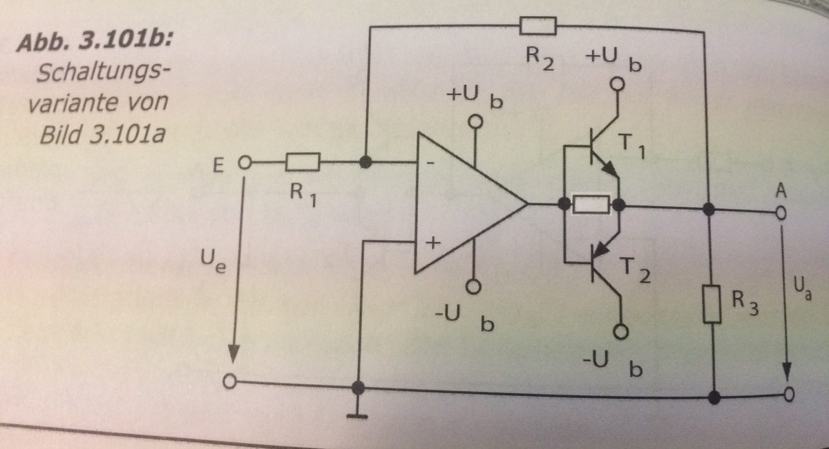

Du kannst noch einen R4 (470R) zwischen den Basis- und
Emitteranschlüssen schalten, dann hört das Springen bei Nichtansteuerung
auf.

Gast #5312256
Ich hatte oben von Ua_GG nach der Gegentaktstufe gesprochen.
Ich dachte Ua für die Ausgangsspannung nach dem OP wäre klar deshalb,
sorry.
Ja, ich wollte eigentlich Ue=-0.1V, wie im Bild zuvor auch negativ
angenommen.
weil die hier auch sagen, dass die rechte Schaltung besser sei.
http://www.ferromel.de/tronic_2502.htm
Ich finde die links aber gar nicht so schlecht, weil weniger Bauteile
verwendet werden..
Ach Du grüne Neune schrieb:
> auf.
Warum genau? Der Transistor schaltet so ja immer noch nicht gleich
durch, solange die Ua_OP nicht grösser als 0.7V ist!?
Bitte um Erklärung
Gast #5312277
> verwendet werden..
Die rechts "spannt" die Basisanschlüsse der Transistoren etwas vor. Wenn
der OPV-Ausgang auf 0 liegt, sind beide Transistoren kurz davor zu
leiten. Der OPV-Ausgang muss jetzt nicht mehr um 1,4V springen, wenn die
Stromrichtung am Ausgangs wechseln soll. Es reicht, wenn der OPV-Ausgang
einen glatten Nulldurchgang hat (vorausgesetzt über die Dioden fällt
gleich viel Spannung ab wie über die BE-Strecke der Transistoren).
Aber es fließt trotzdem schon etwas Strom mit der richtigen Richtung in
die Last - vom OPV-Ausgang über den zusätzlichen Widerstand. Für kleine
Ausgangsströme muss der Transistor gar nicht durchschalten, weil der OPV
den Strom liefert. Erst bei größeren Ausgangsströmen (wenn der
Spannungsabfall am zusätzlichen Widerstand über 0,7V steigt) schaltet
der Transistor zu und hilft.
Deine ursprüngliche Frage ging in die Richtung, wie die Rückkopplung
beim OPV überhaupt funktioniert. Jetzt bist du schon bei der konkreten
Auslegung von Schaltungen, um dynamische Übernahmeverzerrungen zu
reduzieren. Wenn du den ersten Teil endgültig kapiert hast und jetzt am
zweiten Teil interessiert bist: bau dir die Schaltungsvarianten
tatsächlich mal auf (sei es auf Lochraster oder in einer Simulation) und
schau dir an, wie sie konkret arbeiten.

Gast #5312412
Carl D. schrieb:
> Fehler regelt er mit einer Verstärkung von 10.000...100.000 aus.
Die Verstärkung ist im Datenblatt eines OP unter GBP
(Bandbreitenverstärkungsprodukt) angegeben. Beim OP ist die Verstärkung
nicht konstant, sondern nimmt umgekehrt proportional zur Frequenz ab,
ändert sich also mit -6dB/Oktave.
Für die Übernahmeverzerrungen bedeutet das, das sie mit höherer Frequenz
zunehmend schlechter ausgeregelt werden.

Gast #5312472
mauri schrieb:
> Ich baue sie lieber auf, weil ich mit der Simulation im Moment nicht
> klar komme und alles andere liegen lassen müsste, um mich dort
> einarbeiten zu können. Das kann später kommen..
Genau, baue diese Schaltung auf. Ein LM358 reicht dafür aus. Mache
folgende Versuche und schaue Dir die Oszilloskopbilder an.
1. Mit R4 aber ohne Eingangssignal
2. Ohne R4 ohne Eingangssignal (evtl. Schwingneigung feststellbar)
3. Gegenkopplung an Punkt A, mit 200 Hz Sinussignal am Eingang
4. Gegenkopplung an Punkt B, mit 200 Hz Sinussignal am Eingang und ohne
R4 (deutliche Übernahmeverzerrungen sichtbar)

#5312584
>>> Unschönheiten feststellen (dass z.B. der OPV-Ausgaung um 1,4V >"springen"
>> auf.
>Bitte um Erklärung
Das von "Ach Du grüne Neune" erwähnte Springen hört nicht auf, sondern
wird nur flacher. Und das von Dir genannte Durchschalten findet so auch
nicht statt.
Dieser Zusatz-R bewirkt eine alleine Laststromlieferung durch den OPV,
solange dessen Ausgangsspannung noch unterhalb von Ube der Endstufen-T
liegt. Erst wenn der Laststrom so groß wird, daß R*I>Ube wird, fangen
die Transistoren an zu leiten, und übernehmen zunehmend den Laststrom.
Du hast also damit eine Entschärfung des Ganzen für kleine Signalpegel
(wo die Übernahmeverzerrungen sonst besonders krass reinfunken würden),
und die Übernahme durch die T's wird sanfter.
>Ist es da egal, was für einen OP ich nehme oder gibt es da bestimmte
>OPAmps die man im Lager haben sollte?
Am besten einen nicht zu schnellen (paar MHz, oder wenige 10MHz), und
UnityGainStable (steht normalerweise irgendwie im DB, oder zumindest
indirekt z.B. durch spezifizierte Übertragungsdiagramme für G=1 im DB
impliziert)
