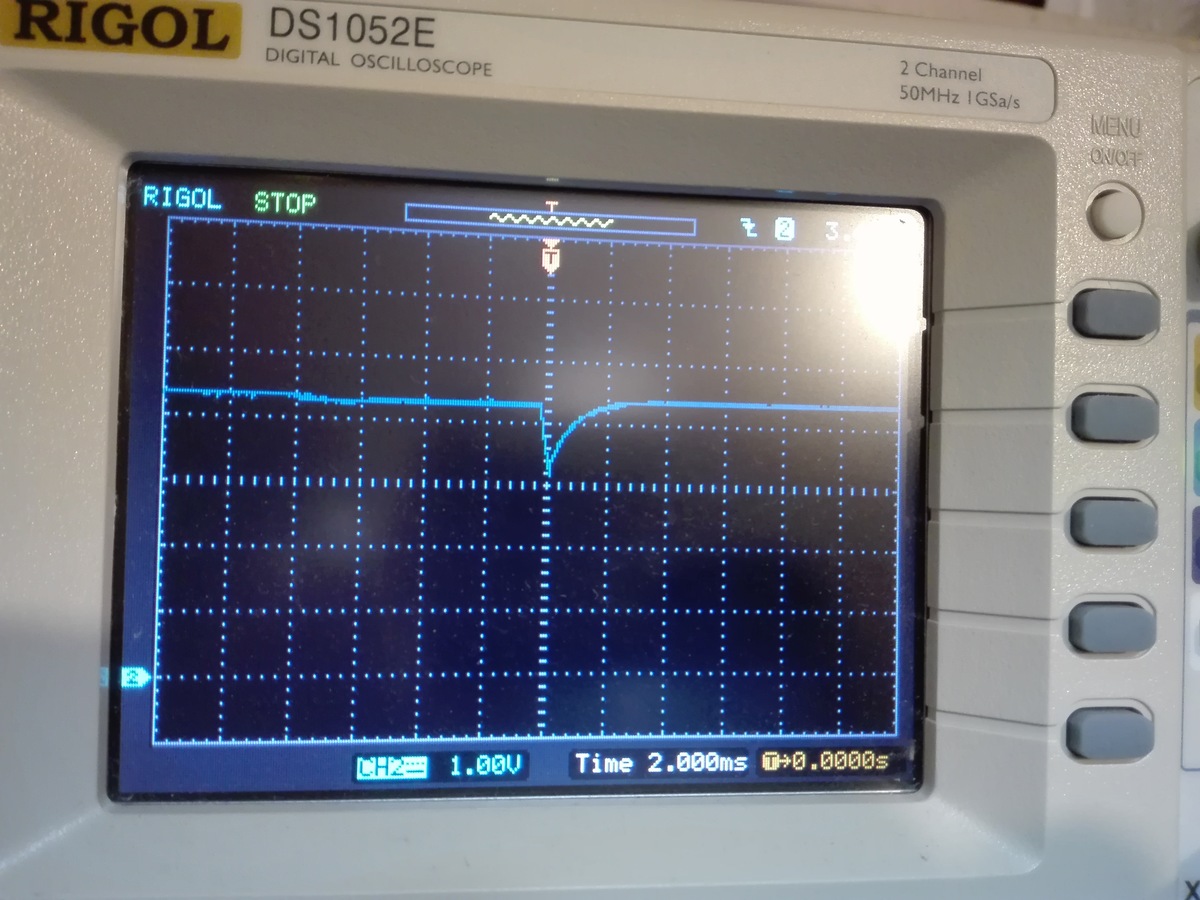

Ich habe mir die Spannungsversorgung angeguckt. Man sieht
Spannungseinbrüche bis runter auf 3V. Habe deswegen einen 100µF, 1µF und
33pF direkt an die Spannungsversorgung vom Modul angelötet. Die
Spannungs wird maginal besser hin und wiedre ssehe ich einen
SPannungseinbruch bie 3,2V (~ < 2ms). Laut Datenblatt darf die minimale
Versorgungsspannung 3V betragen.
Damit als die Spannungsversorgung als Problemmacher ausgeschlossen
werden.

3) Die Spannungs-Peaks sind normal und zeigen Sende-Bursts, offenbar
versucht Dein Modul sich verzweifelt einzubuchen, was schonmal ein gutes
Zeichen ist.
ABER (zumindest mein SIM900) ist sehr kritisch was Betr.Spannung angeht:
Unter 4.1V ging es nie und auch dann nur, als ich 470uF LowESR + 100uF
Tantal in Millimeter-Entfernung zu den Versorgungspins einbaute.
3.3V klappte bei mir NIE.
Da könntest Du mal ansetzen nachdem sichergestellt ist, dass dein SIM800
4-5V verträgt. Bei mir war anfangs die Spannung DAS Problem!

Bei 4V Betr.Spannung und Einbrüchen bis ~3V bei Sende-Bursts bekommt das
Modul einfach nicht genug Strom! Elkos zu klein, nicht LowESR oder die
gesamte Versorgung kann nicht schnell genug den Strom liefern!
M.E. hast Du dieses Thema einfach zu schnell beiseite gelegt,
die Versorgung ist aber essentiell wichtig! (!!)
Der Hardware-Design-Guide ist da eindeutig.
Gast #5320391
Hi, ja die Spannungsversorgung..ich hab bereits keramikkondensatoren
10µF direkt an die Versorgungspins des SIM800L Moduls angelötet und
trotzdem bricht die Spannung auf ca 3V ein.
Hab nochmal testweise einen LM317 mit 1000µF am Output zur Versorgung
dran gehangen. Hab mal mit dem Oszi auf den Spannungseinruch getriggert.
Ich schaffe es nicht denn Spannungseinbruch wegzukriegen...

Gast #5320660
die Ursache des Spannungseinbruches war die lange Leitung zwischen dem
LM317 und den SPannungsversorgungspins des SIM Moduls.
Es lag tatsächlich an der Versorgungsspannung, die ist nun stabil und
das Modul kann sich mit dem Provider der SIM-Karte verbinden. SMS senden
klappt auch nun!
