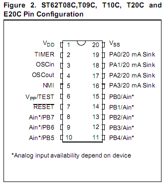

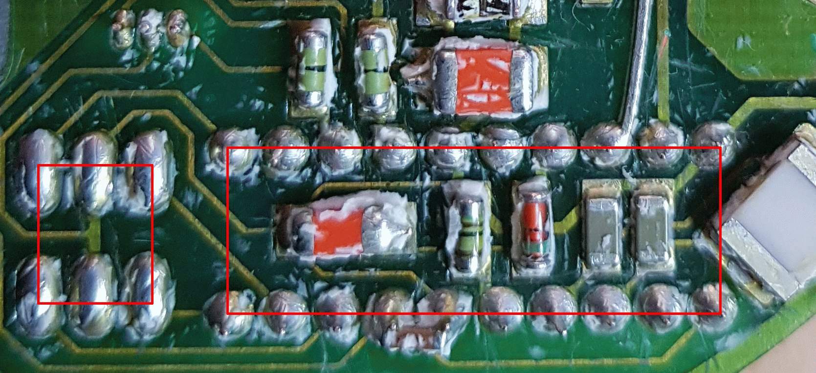

ich habe auf einer Platine einen Microkontroller im Dil20 Gehäuse.
Leider ist das Gehäuse abgeschliffen. Hat jemand eine Ahnung welcher
Microkontroller das sein könnte? Anbei die Beschaltung des IC soweit ich
das nachvollziehen konnte.
Gruß Rene

Wie genauer als ST6208C hättest du es denn gerne? Mit Herstellerwoche
und Vorname der Tochter des Chipdesigners? ;-)
Aber das war einfach nur der ersten ST6 Kandidat mit 20 Pins, den ich
fand. Und jeder Pin passte. Aber schon das Datasheet dazu hat 4 Typen
und enthält Verweise auf diverse andere dieser Baureihe, wie ST6Pxxx und
ST6Txxx.
Ausserdem könnte es in der ST6 Reihe noch weitere Typen geben, die
dieses Pinout verwenden. Das lässt sich nicht erraten. Es ist nur
ziemlich unwahrscheinlich, dass ein anderer Hersteller dazu passt.

Rene Z. schrieb:
> Hallo,
> mit ST6 kenne ich mich überhaupt nicht aus. Aber so Richtung ST6253C,
> ST6262B/C, ST6263B/C passt da nix. Kannst du den wahrscheinlichen Typ
> etwas genauer angeben?
> Gruß Rene
Hat er doch gemacht!
Ist (vermutlich) der ST6208C..
Und da passt das Layout wirklich sehr gut zu...
Nur das GND an Pin 15 lässt sich dadurch nicht zu 100% erklären, aber
das ist noch kein Ausschlusskriterium. Wenn der Ausgangspin auf Low
gezogen ist oder als Eingang geschaltet ist, dann würde auch eine
Verbindung im Layout mit GND nicht stören (wenn gleich man nach dem Sinn
fragen muss).
Hast du nur die Pegel gemessen, war der vermutlicht nur gerade auf GND
Level...
Ob es wirklich ein ST8208C ist kann man nicht definitiv sagen, aber was
jetzt schon feststeht ist das ein passend programmierter ST6208 in der
Schaltung funktionieren würde!
Ansonsten gibt es bei den PICs noch einige die auf dem ersten Blick
ähnlich sind, aber die Belegung des Osc. Anschlüsse sagen da ganz klar
das es kein Pic sein kann. Die sind da um einen Pin Verschoben!
Carsten
Gast #5315080
Es sind nur "digitale" Eingaenge und "digitale" Ausgaenge.
Die ST6 unterscheiden sich da hoechstens in vorhandener Peripherie.
Die wird ja hier nicht genutzt.
Und die Speichergroesse sieht Mann dem Ding von aussen nicht an.
