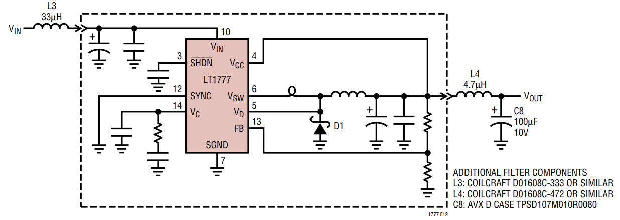

ich muss in einer EMV kritischen Anwendung 2 Schaltregler einsetzen,
wegen seinem von Hand lötbaren SMD Package und dem laut Datenblatt
geringen Ripple der Ausgangsspannung wird es ein LT1777:
http://cds.linear.com/docs/en/datasheet/1777f.pdf

Im Datenblatt werden als Speicherdrossel eine Coilcraft DO3316P (zweite
Induktivität an Pin 6) und in den Filtern (Erste Induktivität "Kringel"
an Pin 6 + Ein/Ausgang) die DO1608C empfohlen. Die sind leider bei
Mouser nicht erhältlich, außerdem sind die Induktivitäten nicht
geschirmt. (Der Mehrpreis für die geschirmten Induktivitäten ist mir
egal)
Datenblätter:
https://www.coilcraft.com/pdfs/do1608c.pdf
https://www.coilcraft.com/pdfs/do3316p.pdf
Ich würde gerne diese Induktivitäten verwenden:
Speicherdrossel:
https://www.mouser.com/ds/2/281/product-1023121.pdf
Filter:
https://www.mouser.com/ds/2/597/lps4018-270702.pdf
Spricht etwas gegen diese Wahl? Gibt es besser dafür geeignete Bauteile?
Wundern tut mich das in dem Ein und Ausgangsfilter auch
Speicherinduktivitäten verwendet werden, wäre hier eine
Funkentstördrossel nicht die bessere Wahl?

Gast #5315282
Vielen Dank für den Hinweis!
so etwas z.B.?
http://katalog.we-online.de/de/pbs/WE-DCT?m=t&sq=ringkern&sp=http%3A%2F%2Fwww.we-online.de%2Fweb%2Fde%2Felectronic_components%2Fsearchpage_PBS.php%3Fsearch%3Dringkern&_ga=2.32507258.574622384.1518555974-1711100006.1518555974
Für die Filter sind die von mir gewählten Bauelemente aber sicher in
Ordnung? (Strahlen ja Praktisch nicht ab)

Gast #5315317
Der LT1777 ist eine gute wahl.
Beachte.. ein 3.2W Trafo hat eine relativ hohe Spannungsueberhoehung bei
Unterlast, resp Leerlauf. Die kann bei so einem kleinen Trafo locker
Faktor 2 betragen. Bedeutet du hast zB einen 14VAC, gleichgerichtet
waeren das dann 20V. Plus einen Faktor 2 Leerlaufueberhoehung ergeben
dann 40V Leerlaufspannung. Ein 7805 ist dann schon kaputt.
Gast #5315338
Vielen Dank!
>Faktor 2 betragen.
Der Trafo liefert 2x7V, im Leerlauf sind es 10,2V laut Datenblatt:
http://www.talemagroup.com/uploads/documents/product-datasheets/PCB%20Transformers%201.6-50VA.pdf
Ergibt worst case 29V minus ~1,4V (Gleichrichterdioden). Das kann der
LT1777, der Wirkungsgrad ist dann nicht mehr hoch sollte aber reichen.
Unter Last bricht das ja auf ~20V ein, maximal werden 320mA von den
Relais gezogen.
Ursprünglich wollte ich beide Sekundärwicklungen Parallel schalten und
mit dem LT1777 auf 5V regeln. Der hat aber ein Dropout von maximal ~3V,
war mir zu knapp. (Am Brückengleichrichter bleiben ja ~1,4V hängen und
die Brummspannung an den Siebelkos muss man auch bedenken) An einem LDO
würde durch den recht hohen Strom zu viel Verlustleistung anfallen.
Gruß,
Jan
