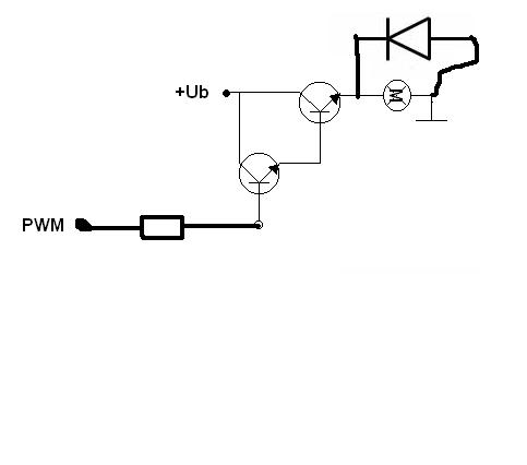

Versuche gerade mithilfe der PWM am mega32 einen kleinen fahrtenregler
zu bauen. Im anhang befindet sich die schaltung die ich mir dafür
ausgedacht habe, eine einfache kollektorschaltung. Brauch ich da noch
einen transistor der die eingangsspannung verstärkt damit der
leistungstransistor schaltet? Wenn ich das komplett falsch mache könnt
ihr mir das auch sagen ;).

Was soll denn dieser Spannungsteiler da? Der ist doch wol nicht mit der
Basis verbunden? Wenn du das so machen willst brauchst du auf jeden
Fall noch einen Basiswiderstand um den Strom zu begrenzen, ich würde
das aber eher mit einem Logic Level FET machen.
von Rahul (Gast)
1. Basis-Vorwiderstand
2. Funkenlöschdiode antiparallel zum Motor
von Rahul (Gast)
3. könnte man dem Motor noch einen Entstörsatz spendieren.
von etsmart (Gast)
Nimm einen FET. Das ist besser, weil die Leitverluste gering sind. Im
gesättigten Bereich, sind das je nach Typ nur ein paar mOhm.
Dann schau im Netz wie du eine Schaltentlastung richtig hinbekommst.
Und zu guter Letzt, wurde auch schon gesagt, brauchst du eine Diode
parallel zum Motor. Wenn der Schalter sperrt, würden sonst hohe
Spannungen entstehen, die den SChalter killen. Mit Diode entlädt sich
die Motorinduktivität über sich selbst und die Diode.
Der Spannungsteiler, den du in deiner Schaltung hast braucht man um
einen Arbeitspunkt einzustellen. Der Trans. leitet erst, wenn eine
bestimmte Spannung erreicht ist. Durch den Teiler 'spannst' du vor.
D.h. es fließt ein Strom über den Teiler und die abfallende Spannung an
R2 gibt dir den Arbeitspunkt vor.Wenn du jetzt eine Spannung(Signal) an
R2 anlegst, fließt ein zusätzlicher Strom darüber und die Spannung an
R2 vergrößert sich. Bei Bipolartransistoren muss du dabei aber noch den
Basisstrom beachten. Denn dieser wäre dann die Belastung des
Spannungsteiler.

Leider hab ich im moment keinen FET zur hand, daher versuche ich das
ganze mal erneut. Diesmal mit einem NPN-transistor der das Signal
verstärken soll, der dahinter liegende Leistungsstransistor soll dann
die 12V schalten. Was haltet ihr davon?

Bei deiner ersten Schaltung handelt es sich um eine Emitterschaltung!
Wenn du keinen FET hast dann kanns es ja mit Darlington versuchen.

@Philipp
> dann die 12V schalten. Was haltet ihr davon?
R2 muss zwischen dem PWM-Ausgang und der Basis geschaltet werden. Ein
Basis-Vorwiderstand eben. Mit dem wird der Basisstrom auf knapp 0.5mA
begrenzt. Und eine Diode antiparallel zum Motor verlängert das Leben
des Transistors unheimlich :)
Gruss
Dimitri
von Philipp Karbach (Gast)
so hab die verbesserte schaltung nun mal aufgebaut. läuft sehr gut.
vielen dank an alle.
