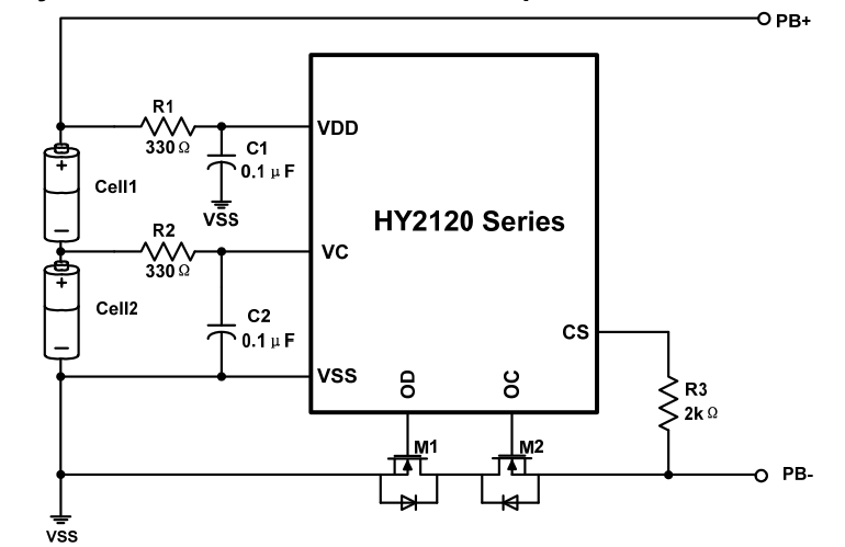

Hallo zusammen.
Ich habe eine Frage im Bezug auf den HY2120 LiIon protection IC.
Ich möchte gerne verstehen wie genau die Erkennung für die
Überstromabschaltung funktioniert.
Hier ist der CS Pin mit dem Ground der zur Last geht über einen 2kOhm
Widerstand verbunden. Wie kann ich damit erkennen welcher Strom durch
die Akkus fließt?
Das von mir gekaufte PCM ist angeblich auf 3A ausgelegt. Ich würde gerne
verstehen wie der IC den Strom erkennen kann um dann sicher bei Überlast
abzuschalten. Bei anderen PCM ICs habe ich gesehen wie mit shunts
gearbeitet wird um den Strom zu Messen. Das kann ich nachvollziehen und
verstehen. Ich verstehe aber nicht wie hier an dem Chip z.B.
"eingestellt" werden kann bei welchem Strom abgeschaltet werden soll und
bin mir dementsprechend nicht sicher ob auch wirklich bei über 3A
abgeschaltet wird.
Hier der Link zum Datenblatt:
www.hycontek.com/wp-content/uploads/DS-HY2120_EN.pdf
Wenn ihr noch zusätzliche Infos braucht, immer gerne.
Vielen Dank schonmal
Tom

Klar, da hätte ich auch selber drauf kommen können. Danke schonmal.
Verbaut ist wohl ein FS8205A. Verlötet sind zwei davon und jeder ist ein
dual N-Channel MOSFET. Ich könnte mir also vorstellen das jeweils zwei
parallel liegen und zwei in reihe. Habe das Board leider gerade nicht
hier und kann die Leiterbahnen daher nicht verfolgen. Laut Datenblatt
habe ich ein Rds(on) von, je nach Ansteuerung, 21 mOhm bis 27 mOhm.
Gehen wir hier einfach mal von 25 mOhm aus. Sprich zwei in Reihe 25
mOhm.
Der HY2120-CB hat eine Vdip von 200 +-30 mV und verbaut ist der besagte
2 kOhm Widerstand.
Liege ich richtig, das der 2 kOhm widerstand in die Stromberechnung
nicht einfließt sondern wahrscheinlich eher als Schutzbeschaltung für
den IC zu sehen ist?
Wenn ich jetzt von einer Vdip von 200 mV und einem Rds von 25 mOhm
ausgehe erhalte ich:
I = U / R = 200 mV / 25 mOhm = 8 A
Also müsste der IC die FETs erst bei über 8A öffnen. Soweit korrekt?
Würde ich das auf 3-4 A begrenzen wollen bliebe mir nur die Möglichkeit
einen zusätzlichen Widerstand mit den FETs in Reihe zu setzen? Was
zugegebenermaßen auf dem Board so ziemlich ein Ding der Unmöglichkeit
wäre.
