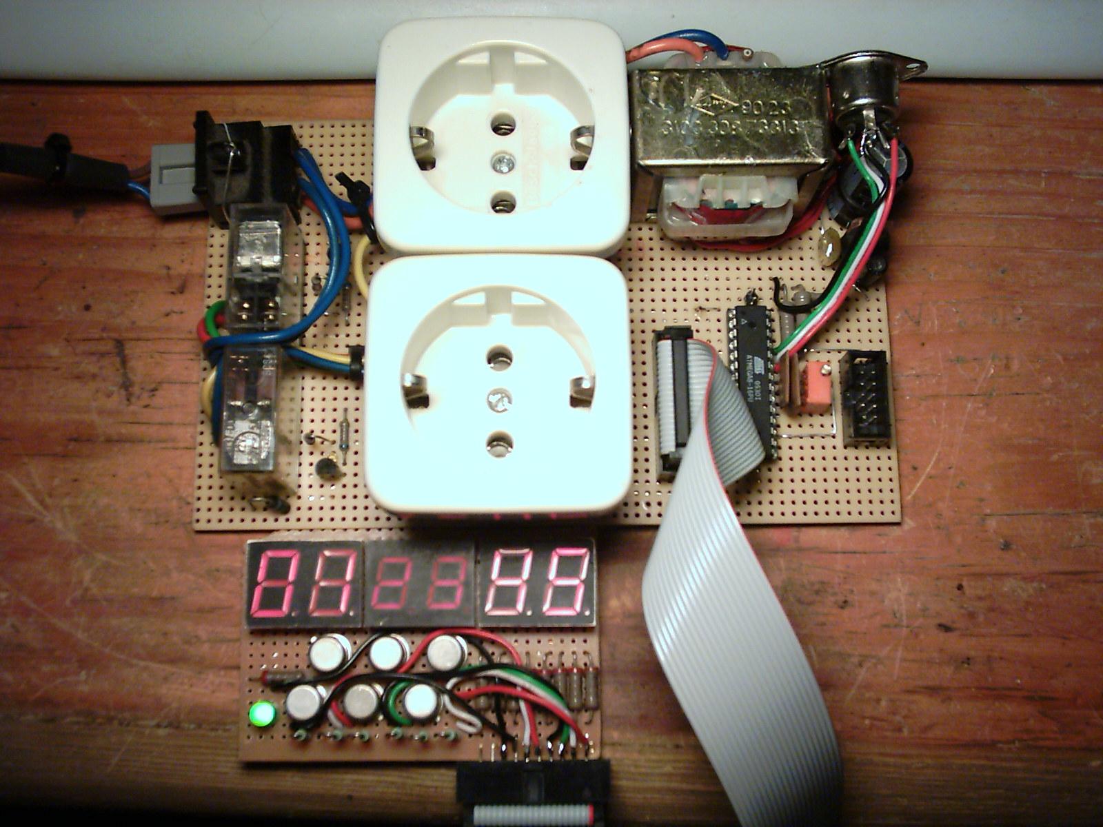

von Oliver K. (oliver-tmp)
Habe die Segmentanzeigen genommen weil ich diese da hatte (von
TV/Receiver mal ausgeschlachtet). Ich habe hier auch noch 2 4x20
LC-Displays liegen - wollte aber mal Segmentanzeigen ansteuern - auch
aus Interesse wegen. Habe mal ein Bild gemacht und angehangen.
Habe jetzt soweit alles fertig zusammen gelötet. Mit meiner Routine zum
Anzeigen (erst einmal testweise in einer Endlosschleife) komme ich bei
1MHz CPU-Takt auf nur 131Hz Anzeigenfrequenz (es wird nichts weiter
gemacht). Ich nehme mal an das mein Code nicht so optimal ist. Naja mit
1 MHz kann man auch nicht so programmieren wie wenn man was schreibt für
1 GHz.
Hatte das so gemacht (D_XX ist nur eine define auf welchen PIN das
Segment sitzt):
inline void set_digit(int8_t seg,int8_t digit)
  static uint8_t digits[] =
    /* 0 */ D_ALL & ~D_M,
    /* 1 */ D_TR | D_BR,
    /* 2 */ D_ALL & ~(D_TL | D_BR),
    /* 3 */ D_ALL & ~(D_TL | D_BL),
    /* 4 */ D_ALL & ~(D_T | D_BL | D_B),
    /* 5 */ D_ALL & ~(D_TR | D_BL),
    /* 6 */ D_ALL & ~D_TR,
    /* 7 */ D_T | D_TR | D_BR,
    /* 8 */ D_ALL,
    /* 9 */ D_ALL & ~D_BL,
    /* X */ D_ALL & ~(D_T | D_B)
  SEG_PORT = ((SEG_PORT & ~0x3F) | seg | (SEG_PORT & (1 << 6 | 1 <<
7)));
  D_PORT = digits[digit >= 0 && digit <= 9 ? digit : 11];
Was haltet ihr davon?

von Peter D. (peda)
Die Routine kann man leider nicht übersetzen, da ja haufenweise defines
Mir fällt gerade ein das nur 4 übrig sind. 2 werden noch für die Relais
gebraucht.
wenn man ausgeschlafen ist findet man seine Fehler auch schneller g.
Ich hatte ursprünglich in der while-Schleife eine for-Schleife drin die
die Zahlen von 0-9 hochgezählt hat (um zu schauen ob alles stimmt). Ich
hatte also jedes mal das Setzen der Pins pro Display 10x wiederholt.
Jetzt sind es 1,2kHz - das sollte jetzt so passsen (von der
Geschwindigkeit her). Also genügend Freiraum für anderes.
Hinter den defines befinden sich wie gesagt nur die Zahl welcher Pin.
Nochmals danke an alle!!!
#define PIN0 (1<<0)
#define PIN1 (1<<1)
#define PIN2 (1<<2)
#define PIN3 (1<<3)
#define PIN4 (1<<4)
#define PIN5 (1<<5)
#define PIN6 (1<<6)
#define PIN7 (1<<7)
#define D_PORT PORTB
#define SEG_PORT PORTD
// T=Top L=Left R=Right B=Bottom M=Middle PT=Point
#define D_TL  PIN0
#define D_T  PIN1
#define D_TR PIN2
#define D_BL PIN3
#define D_B  PIN4
#define D_M  PIN5
#define D_PT PIN6
#define D_BR PIN7
#define D_ALL (0xff & ~D_PT)
#define D_NONE 0
jetzt haut nun soweit alles hin. Die Schaltung liegt schon in der
Heizung und schaltet brav die Pumpen. Was noch fehlt ist der 3. Sensor,
welcher ca. 30-40m entfernt liegt. Ich hoffe mal das es da keine
Störungen auf der Leitung gibt.
Nochmals Danke!
MfG
Oliver
