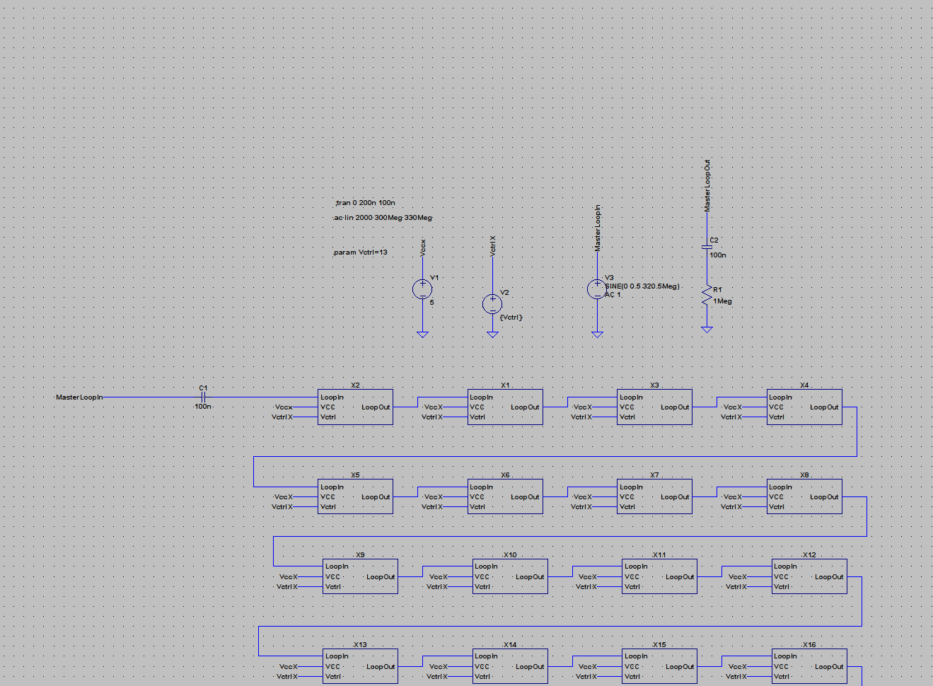

Um einen Oszillator (VCO, hier aber immer mit konstanter Steuerspannung
betrachtet) zu untersuchen habe ich aus der Schwingkreisschaltung einen
Schaltkreisblock in LTspice erzeugt, in dem der Eingang in den
Schwingkreis (LoopIn) und der Ausgang des verstärkenden Transistors
(LoopOut) aufgetrennt sind.
Den Funktionsblock habe ich dann 64-mal hintereinandergeschaltet und
eine AC-Analyse mit Testsignal am ersten Eingang und Meßsignal am
letzten Ausgang gemacht. Die Hintereinanderschaltung hat den Sinn, eine
geschlossene Schleife anzunähern. Aus dem Bodeplot des Ausgangs wollte
ich dann die Frequenzen ablesen, für die die Barkhausensche
Schwingbedingung, also
Verstärkung = 0dB
Phase = n  2  Pi
erfüllt ist, und so die Schwingfrequenz voraussagen.

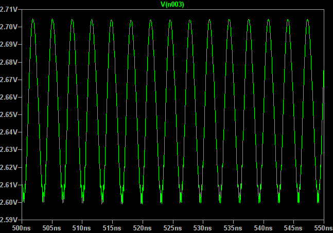

Als Gegentest habe ich den Schwingkreis dann geschlossen und eine
Transientensimulation gemacht und die relevante Frequenz (der
Kollektorspannung) mit FFT bestimmt.
Es fällt dabei auf, daß die Frequenz im Schwingkreis mit der Zeit
deutlich niedriger wird: Eine Simulation von 100n bis 200n bringt etwa
320 MHz, eine Simulation von 5u bis 6u (meistens meine
Standardeinstellung) nur noch etwa 308 MHz.
Die nach der Barkhausenbedingung vorausgesagte Frequenz liegt bei etwa
321 MHz, also nahe an der anfänglich im geschlossenen Schwingkreis
auftretenden Frequenz.
Man kann also von einer "säkularen", das heißt mit der Zeit in eine
Richtung fortschreitenden, Abweichung der Frequenz nach unten sprechen.
Wie ist diese zu erklären? Sind dies bereits thermische Effekte, falls
solche von LTspice erfaßt werden? Oder handelt es sich um numerische
Probleme?

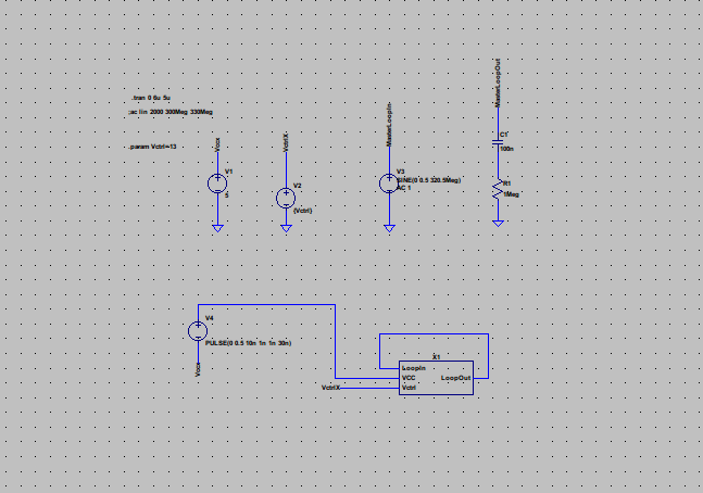

Als nächstes habe ich mir nochmal meine Open-Loop Simulation vorgenommen
und eine kleine, aber vielleicht wichtige Änderung vorgenommen: Einem
Video auf der LTspice-Seite folgend, habe ich dann einfach eine 0V/AC=1
Spannungsquelle zwischen LoopOut und LoopIn geschaltet und nur noch
einen Schaltungsblock verwendet, statt 64 Stück hintereinanderzuhängen.
Wenn man sich die dann entstehenden Übertragungsfunktionen genau
ansieht, so fällt auf, das sie an einem potentiellen Barkhausen-Punkt
(so nenne ich einen Punkt wo die Phasendrehung n * 360° ist) in der
Regel eine von 0dB ziemlich verschiedene Amplitude haben.
Bei Bauteilwerten, mit denen in der Transientensimulation wirklich eine
Schwingung auftrat, war an dem Barkhausen-Punkt die Amplitude meist
+20..+40 dB. Allerdings fand die Schwingung dann (wie schon in meinem
Anfangspost thematisiert) gar nicht an der Frequenz des
Barkhausen-Punktes statt, sondern immer an einer viel niedrigeren
Frequenz.
Wenn man diese Frequenz dann in dem Plot der Übertragungsfunktion
aufsuchte, so war er ziemlich wenig herausragend: Die Phasendrehung
konnte z. B. in einem Fall bei -90° in einem weiten Bereich ähnlicher
Phasendrehung liegen und auch der Amplitudenverlauf war dort nicht
herausragend. Wahrscheinlich hat der Wert der Übertragungsfunktion der
AC Simulation am tatsächlichen Schwingungspunkt überhaupt keine
praktische Bedeutung.
Ich vermute, daß nichtlineare Effekte erst die Schwingungsfrequenz
festlegen und man diesem Phänomen mit einer linearen Betrachtung nicht
direkt Herr werden kann.

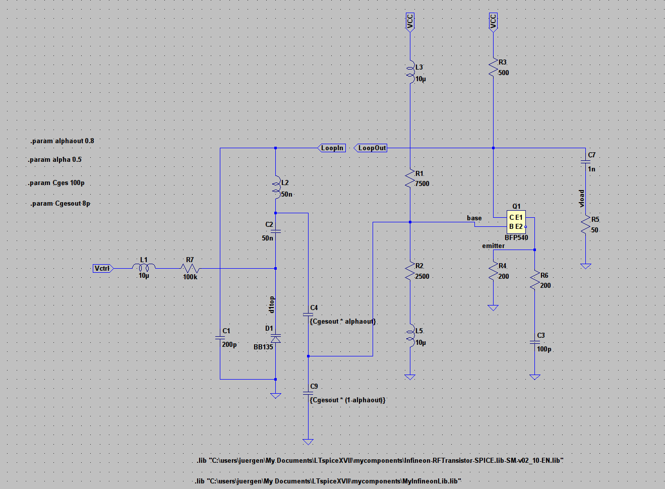

Was ich jetzt konkret bei der Dimensionierung des VCO mache: Ich wähle
zuerst den Kollektorwiderstand R3 nach der Stärke des geplanten
durchschnittlichen Kollektorstroms.
Anschließend senke ich die Widerstände R4 und R6 am Emitter langsam ab,
bis eine kleine Schwingung einsetzt. (Die Heuristik ist, daß eher
größere Werte für R4, R6 günstig sind, weil sie den Oszillatorteil
weniger belasten. Kleinere Werte führen zu einer größeren Verstärkung,
also zum leichteren Einsetzen einer Schwingung. Experimentell wird ein
Kompromiß gefunden... ). Gegebenenfalls wird noch etwas mit dem
Emitter-Signalkurzschlußkondensator C3 experimentiert.
Dieses Probieren ist natürlich unbefriedigend, ich würde eine
analytische Lösung vorziehen. Eine solche habe ich vor einigen Jahren
einmal aus einer Betrachtung mit Y(s)-Matrizen für einen
Colpitts-Oszillator gewonnen, die auch in der Praxis realistische
Bauteilwerte ergab. Allerdings sind hier doch deutlich mehr Komponenten
im Spiel und außerdem ist das ja auch wieder nur eine
Kleinsignalbetrachtung.
Daher noch eine Frage an die Mitleser dieses Threads, auch wenn sie
nicht mehr mit der Eingangsfrage zu tun hat: Wie könnnte man diese
Schaltung möglichst gut optimieren, wenn man nicht gleich zu einer
analytischen Rechnung greifen möchte? (Mit "optimieren" meine ich:
gleichmäßiger Amplitudenverlauf für verschiedene Steuerspannungen des
VCO, geringe Verzerrungen im Signal, im Idealfall möglichst geringes
Phasenrauschen).
