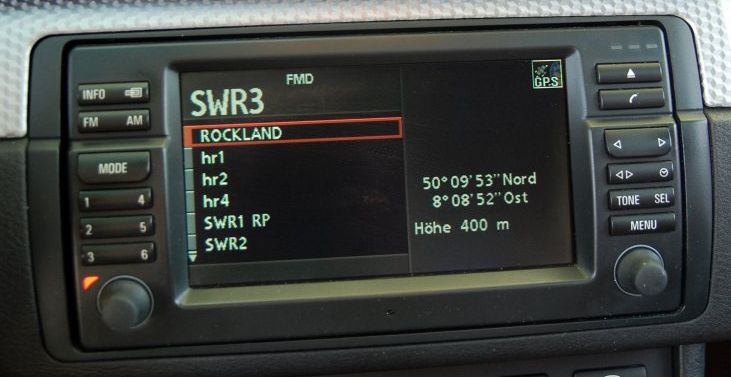

habe hier im PKW so ein Monitor wie im Bild zu sehen.
Ich würde gerne die RGB Monitorsignale einlesen und als PiP auf anderen
Schirm mitausgeben oder in ein 800x600 Format umwandeln.
Was ist der Grund?
Den 7" LCD-Schirm würde ich gerne ersetzen und den neuen LCD-Schirm
(800x600 oder 1024x600) mit einem CAR-PC verbinden aber die Bedienung
vom Radio, Bordcomputer und Navi erhalten.
Das Besondere daran ist das Pixelformat welches vom Navi angeliefert
wird 400x240 60Hz RGB Sync on green.
Andere habe schon versucht das originale LCD vom Raspi mit 400x240 60Hz
anzusteuern, waren wohl nur Versuche.
Gibt es vielleicht ein IC welches solche Datenformate einlesen kann und
ev. als PiP ausgibt, oder direkt in 800x600 oder größer umwandelt?
Bin gespannt....

Ja das kenne ich, es ist aber nicht wirklich toll wie die das machen. Da
wird der Videoausgang vom Raspi in das TV-Modul vom BMW geleitet.
Leider hat man dann immernoch die schlechte Monitorauflösung von
400x240.
Ich würde gerne das LCD-Display gegen ein moderneres austauschen.
Kennt vielleicht jemand ein IC welches solche Datenformate einlesen kann
und
