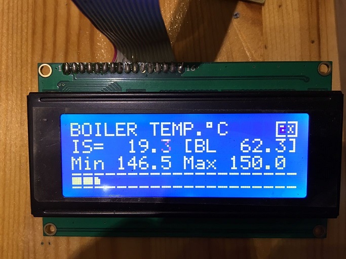

Das Bild im Anhang zeigt die Anwendung beispielhaft auf einem 20x4 LCD,
die Auflösung beträgt hier 400 Werte. Verzichtet man auf den Rand wären
800 möglich (bei 20 Spalten). Dargestellt wird dies durch den letzten
Balken, der -wertabhängig- nur anteilig eingeblendet wird. Benötigt man
diese Auflösung nicht, hat man mit dem Ansatz zumindest eigene Zeichen
gespart:
