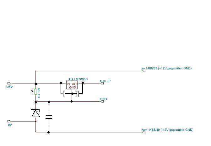

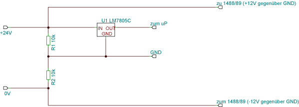

ich habe folgendes problem:
um meinen uP über RS-232 mit dem PC zu verbinden, brauche ich ja einen
pegelkonverter TTL/+12V und -12V.
das ginge mit einem MAX232 perfekt, wenn man einen hätte. leider ist
das bei mir nicht der fall, aber es liegen noch massenhaft MC1488/1489
rum. die benötigen allerdigs -12V.
deshalb habe ich mir die schaltung überlegt, wie ihr sie im anhang
seht, und wollte fragen, ob so etwas funkionieren kann.
ich weiss, dass es spezielle IC gibt, die das auch können, aber ich
wollte so wenig bauteile wie möglich verwenden und ich hatte auch keine
lust, extra für den zweck ics anzuschaffen.
ich hoffe ihr helft mir weiter,
grüsse
von Hubert.G (Gast)
Rechne das mal durch wenn der µC 100mA braucht.
von dotstyler (Gast)
für Versuchszwecke durchaus brauchbar, jedoch müßtest du die Werte von
R1,R2 anpassen.
73

Wie wärs: R1 weglassen, statt R2 Zenerdiode 12V?
Gruß, Detlev

Das mit der Z-Diode ist eine gute Idee. Dadurch wird die Spannung um
einiges stabiler. Also falls du eine Z- Diode rumfliegen hast so kanns
diese reinstopfen. Noch zu empfehlen währen zwei Tantal Elkos. Den
einen vor, den anderen nach dem Spannungsregler, und am bestem so nah
wie möglich an den Beinchen des Reglers(dadurch wird der Regler um
einiges unempfindlicher gegen Schwingneigungen). Klar geht es auch mit
Folienkondensatoren.

von Tobias P. (hubertus)
danke für den tipp mit den tantalelkos und der z-diode.
welchen wert sollte R1 haben, wenn ich statt R2 ne z-diode habe??
du hast im schaltbild R1 mit einem ? versehen.
gruss
von Michael Wilhelm (Gast)
Das kommt auf den Strombedarf der Folgeschaltung an. Als Faustregel lass
den 3-5 fachen Strom der Folgeschaltung durch die Z-Diode fließen.
MW
von Christoph Kessler (db1uq) (Gast)
Das sollte eine Leistung-Z-Diode sein, denn 12V * Gesamtstrom der
angeschlossenen Schaltung überschreitet schnell die 0,25-0,4 Watt einer
normalen Z-Diode.
hallo,
ja, wenn der 3-5 fache strom, den meine schaltung im 5V-teil braucht
durch die z-diode soll, dann kann ich schon mal mit ca. 500 mA rechnen
würde ich sagen. es sind recht viele IC. ich habe allerdings noch nicht
gemessen...
0.5A * 12 V = 6 Watt.
das wäre eine recht deftige Z-Diode.... kann ich mehrere parallel
schalten?

von Thomas S. (Gast)
Warum nimmst du nicht erst mal nen 7812 dann nen 7805
Gruß Thomas

von Reinhold Rabe (Gast)
Hallo, wie funktioniert dieser Schaltungstrick mit der Z-Diode? Ich
weiß, daß eine solche ab einer bestimmten Durchbruchspannung auch in
Sperrichtung leitend wird, aber wäre das bei angelegten 24V nicht immer
der Fall? Irgendwie verstehe ich das nicht.

von Kupfer Michi (Gast)
>mit einem 7812 die virtuelle masse erzeugen und mit einem 7505 deine
>5v zum µp fertig
>Peter meint: Mit einem 7812 aus 24V 12V erzeugen und als Masse
>benutzen.
Überlegt doch mal:
Der 7812 ist ein Längsregler. Er hält die Spannung am Ausgang in dem er
den Längswiderstand zwischen Eingang und Ausgang regelt. Damit kann er
Strom abgeben, aber nicht aufnehmen!
Das reicht nicht um einen virtuelle Masse zu erzeugen, denn die muss
sowohl Strom auf- als auch abgeben können.
Einfach ausprobieren: Einen Last zwischen +12V (==+24V Input) und Virt.
GND (== +12 Ausgang des 7812) schalten und zwischen Virt.GND und -12V
(==0V Input) nichts.
Wo soll nun der Strom am Virt.GND hinfliessen?
Um eine virt. Masse zu erzeugen braucht es eine Querregelung, die Strom
aufnehmen und abgeben kann je nach Lastverhältniss zwischen + und -
Teil. Die Zenerdiodenschaltung von oben ist ein Beispiel, die Variante
mit einem OPV und seiner Class AB Endstufe ist ein anderes Beispiel.
Schaltung hierzu findet man bei Schaerer.
