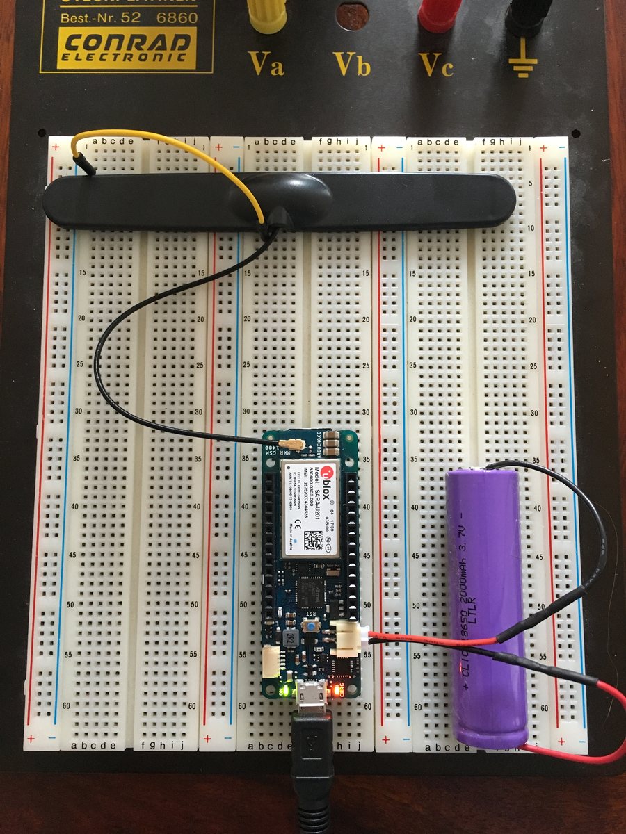

Moin Moin,
ich habe mir vor kurzem ein Arduino GSM 1400 direkt bei Arduino.cc
bestellt.
Nun habe ich diverse Probleme mit dem Teil.
Das versenden von SMS Nachrichten funktioniert ab und zu aber leider
nicht immer. Ich habe wie auf der Arduino Homepage beschreiben eine LiPo
Zelle an dem Board angeschlossen um eine saubere Spannungsversorgung zu
gewährleisten! OHNE diesen Akku geht gar nichts! Nun kommt das nächste
die GSM Verbindung wird nur aufgebaut wenn auch ein PC per USB
angeschlossen ist.
Auch wenn ich die Serielle Verbindung komplett raus nehme ändert sich
nichts. Ein externes Versorgen über ein 5V Steckdosen Netzteil hat
leider auch keine Besserung gebracht!
Hat jemand ggf. Tipps für mich wie ich das Board richtig anschließe und
auf was ich zu achten habe? So wie es aussieht hängt er im
"gsmAccess.begin" fest.
Hier anbei mein Testcode:

Gast #5329154
Moin nochmal,
also ich habe nun getüftelt und getüftelt und folgenden festgestellt.
Wenn ich den AT-Command: "AT+CSQ" an das Modem sende bekomme ich fast
immer als Antwort 99,99. Dies bedeutet das das Modem kein Empfang hat!
Okay das würde erklären warum ab und an das SMS Senden nicht klappt.
Nun ist es aber so das ich den ganzen Ablauf noch nicht komplett
verstanden habe.
Ich habe jetzt selber eine kleine Bobliothek geschrieben in der ich als
erstes das Modem starte dann die SIM- Pin eingebe und dann den Empfang
prüfe!

Die Antwort vom Modem sieht dann wie folgt aus:
AT+CSQ
+CSQ: 13,99
OK
Bedeutet  also das die Connection "OK" ist wenn ich das Datenblatt
richtig deute.
Wenn ich jetzt aber als nächsten Schritt gucken will ob das Modem im
Netz registriert ist mit dem AT-Command: "AT+CREG?" bekomme ich immer
folgende Antwort:
AT+CREG?
+CREG: 0,0
OK
und das bedeutet das er nicht im Netz registriert ist und nicht sucht
richtig?
Außerdem hängt der Arduino gerne mal auf wenn er den Signalstatus
abfragt...
Hat eventuell nochjemand solche Probleme mit dem Teil? Ich finde für
knapp 80€ dürfte ich erwarten das der Kram funktioniert oder sehe ich da
was falsch? -.-
Der Aufbau ist nichts besonderes daher denke ich sollte das so schon
okay sein. Die LiPo Zelle ist voll geladen (gemessen ca. 4,2V) und lasst
euch nicht von den Aderfarben iritieren ich hatte keinen anderen Stecker
zur Verfügung.
Ich bin Euch für jede Hilfe dankbar!
Gruß Paddy :)
