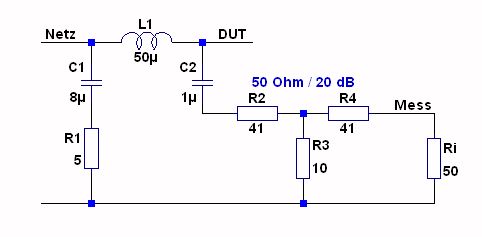

Ich habe kürzlich via Helmut Singer eine NNBM 8112 Netznachbildung 4 x
25 A
150 W / (V) erworben (Für leitungsgebundene Störungen). Dort war für den
Betrieb an einem 50Ohm Messempfänger von einem Widerstandsnetzwerk die
Rede.
Kann mir hier jemand auf die Sprünge helfen welche Art von Anpassung ich
hier benötige? Dachte bisher eigentlich das hierfür ein
Widerstandsnetzwerk nicht ausreicht.
Liebe Grüße,
Max

Hallo Max H.,
Was meinst Du mit "150Ohm Netznachbildung an 50Ohm"?
Ich habe mir eine Netznachbildung für 60Watt gebaut, damit kann ich
EMV-Störungen bis 30MHz vom Messobjekt mit einem Spektrumanalysator
bestimmen.
Die Netznachbildung stellt das 240V~ Netz nach.
Er ist bei mir komplett vom 240V~ Netz getrennt und hat auch einen
vermessenen 240V~ Netzfilter. Somit gelangen "fast" keine Störungen aus
dem 240V~ Netz zum Messobjekt.
Die EMV-Messung wird im 50 Ohm Umfeld stattfinden und hat auch eine
definierte Auskopplung (Verringerung der Leistung) vom Messobjekt.
Ich verwende noch einige Dämpfungsglieder (20dB) und noch eine +10dBm
Begrenzungsschaltung, d.h. es können nicht mehr als ca. +10dBm an meinen
Spektrumanalysator gelangen.
Auf dem Spektrumanalysator sieht man dann die EMV-Störungen von z.B.
einer LED Lampe oder einer induktiven Ladeschaltung für Handy oder
Tablet.
Wie nun der Messaufbau aussehen muss, ist ein den entsprechenden
Papieren beschrieben.

Bau dir ein Widerstands-Dämpfungsglied mit entsprechenden Impedanzen
(entweder als minimum loss oder mit definierter Dämpfung) und korrigiere
die Ergebnisse mit diesem Faktor. Das scheint mir die einfachste Lösung
zu sein.
