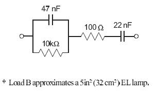

Das Ersatzschalbild stellt eine kapazitiv ohmsche Last in reihe zu
einer Parallelschaltung von Kondensator und Widerstand  dar.

Ein Esb der El-Folie ist im Anhang zu finden.

von Thomas S. (Gast)
Hallo Steffen,
du solltest dabei daran denken, daß die Folie WECHSELSPANNUNG bekommt.
Mit dem Aufwärtswandeler kriegst du im besten Fall eine mehr oder
weniger gepulste Gleichspannung mit Wechelspannungsanteil. Desweiteren
sollten EL-Folien nach Möglichkeit auch gar keinen DC-Anteil
abbekommeb. ALso bleibt eigentlich nur sowas wie ein
Gegentakt-Trafo....(und genauso wird das auch in der "Realitiät"
gemacht :o)))
Das einfachste ist ein Multivibrator mit Rückkopplungwicklung im
Trafo.
Gruß Thomas
von Stephan H. (stephan-)
mach doch einfach nen astabilen Mutivibrator aus zwei Transen.
Das Signal über kleinen Filter hoch transformiert und gut ist.
