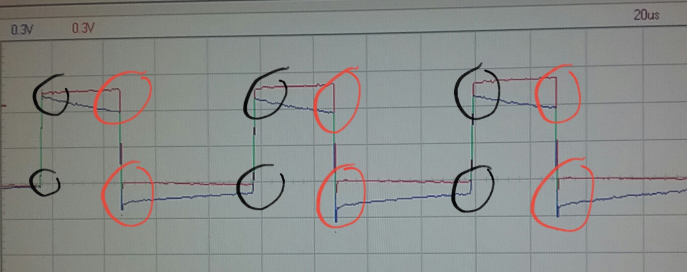

Ich bin dabei einen kleinen 3 Phasen synchronmotor mit PWM von einem
Mikrokontroller gesteuert drehen zu lassen . Hab mir bei
unterschiedlichen Ein/ Aus Zeiten mal die Oszibilder angesehen . Frage :
Ist es üblich die Spanung erneut  bereits anulegen , bevor der Strom vom
vorangegangenen Impuls wieder vollkommen auf 0 ist ? Hab das schon
probiert . Geht auch . Kommt mir aber komisch vor , da sich der Strom
dabei von Impuls zu Impuls erhöht und erst durch die ohmschen Verluste
begrenzt wird .
Scheint ein neuer Trend zu sein.
Sicher.
> Hab das schon
Nö.
>>begrenzt wird .
Nö.
In so ziemlich allen Anwednungen von Trafos, Schaltnetzteilen und
anderen Schaltungen mit Leistungsinduktivitäten, wird der Strom NICHT
durch den ohmschen Anteil der Spule begrenzt.

>Kommt mir aber komisch vor , da sich der Strom dabei von Impuls zu Impuls >erhöht
und erst durch die ohmschen Verluste begrenzt wird
Ich schätze, dass liegt an der remanenten Erregung des Eisenmaterials.
Mit jedem Puls ist davon mehr übrig, d.h. die Gegeninduktion/der
Blindwiderstand nimmt ab => du kriegst einen höheren Strom.
Von der Systemtheorie her, müsste das ähnlich sein, als wenn du ein
statisches Signal an die Spule legst und jeder deiner Pulse entspricht
einem infinitesimal kurzen Puls dessen Systemantwort du als Stromkurve
sehen müsstest - erinnert der Stromverlauf als Einhüllende an eine
e-Funktion?

Die Stomerhöhung von Impuls zu Impuls habe ich gemessen ( Oszi auf
single , trigger on , dann den mc starten lassen ) . Beim ersten Impuls
startet die Stromkurve  mit 0 . Beim zweiten    mit dem Reststrom , bwim
dritten mit dem nun bereits höheren Reststrom .( Vor der Spule ein
Messwiderstand . Messe die Spannungen vor und hinter dem Messwiderstand
. Aus die  Spannungsdifferenz ergibt sich die Stromkurve ) . Wodurch ,
wenn nicht durch ohmsche Verluste im Stromkreis , ergibt sich dann  die
Begrenzung ? Die Verluste treten hierbei auch in den schaltenden
Halbleitern auf .
