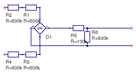

Ich möchte mit einem AVR (Arduino) die Ausgangsspannung eines 230V AV
Stelltrafos (0-250V) messen und auf einem LCD ausgeben. Hierzu soll der
AVR über ein altes Handy-Netzteil mit 5V versorgt werden.
Soweit kein Problem. Aber wie messe ich die Ausgangsspannung des
Stelltrafos? Da ich keine passenden Projekte gefunden habe, hätte ich
die Idee, einen kleinen konventionellen 230V/3V3 Trafo zu nehmen, die
3V3 über einen Gleichrichter zu schicken, dann über einen Elko zu
glätten und mit einer 5V1 Z-Diode dafür zu sorgen, dass keine Spannungen
darüber am analogen Eingang des AVR landen. Wäre nur die Frage, wie
gering die Spannung sein darf, um noch vernünftig ausgelesen werden zu
können. Wäre die Ausgangsspannung immer linear zur Eingangsspannung?
Wäre dieser Ansatz überhaupt praktikabel? Oder gibt es viel einfachere
und/oder sinnvollere Lösungen?

Gast #5328776
Handelt es sich um einen Stelltrafo mit oder ohne galvanische Trennung?
Mit galvanischer Trennung kannst Du vorgeschlagene Lösungen nach
Geschmack wählen.
Ohne galvanische Trennung wäre Trafo mit aktiver Gleichrichtung eine
Lösung.
Wenn die Auflösung und der Fehler im unteren Spannungsbereich (<10V)
unkritisch ist, dann kannst Du auch über hochohmige Widerstände (für
beide Zueleitungen!!!) einen Diodengleichrichter speisen und diese
Spannungen messen.

Wenn man die Galvanische Trennung nicht benötigt, kann man einen Teiler
nutzen - der Lösungsverschlag mit dem Gleichrichter im Teiler geht so
einigermaßen, weil die Spannung groß ist gegen die Abfälle an den
Dioden.
