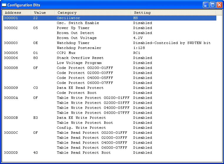

Das bespielen des Bootloaders In-Circit beim ICD2 von Lothar Stolz
schlägt glaube ich deshalb fehl, weil die DTR-Leitung des FTDI die
MCLR-Leitung beinflusst
von Schoasch (Gast)
Naja... ich benutze nicht die USB-Version... sondern die normale....
aber ich glaub ich weis welchen fehler ich vl habe. Ich hab vl LVP
deaktiviert.. aber das sollte glaube ich aktiviert sein. mal probieren.

von Geri (Gast)
Hallo Schoasch
Soviel ich mich erinnern kann muss die Konfiguration folgednermassen
aussehen.
Beste Grüsse
Ger
