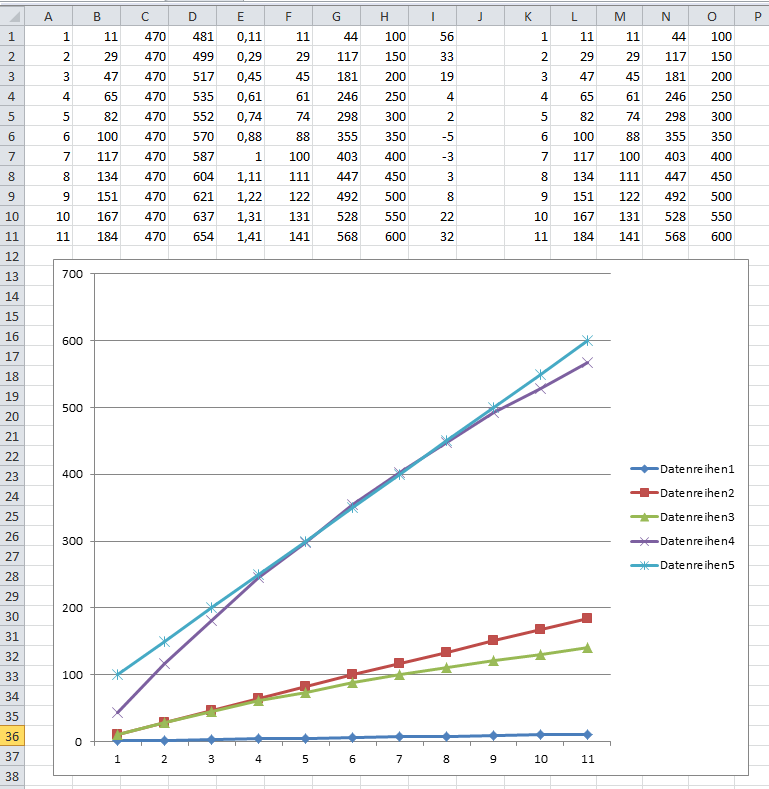

#5332254
Du musst auch bedenken, dass du durch den Vorwiderstand eine "weitere"
Nichtlinearität bekommst ... je höher der Sensorwiderstand, umso weniger
Strom fließt ja ...
Bei einem 470 Ohm Serienwiderstand (m.E. vorteilhafter als 150 Ohm;
Daumenwert ca. 5fache des Mittenbereichs) bekommst Du bei 5V Versorgung
Werte zwischen 0,11V und 1,41V.
Schau mal, ob der ADC-Bereich beim AT-Mega nicht doch bei ca. 0 bis 2,5V
liegt !?! Dann würden erst mal die Spannungswerte reinpassen...
Am besten die Sensor-Werte in eine Exceltabelle eintragen und die
Strom-/Spannungswerte mit dem Vorwiderstand berechnen lassen... dann
daraus Grafik erzeugen (markieren, einfügen Diagramm ...). Da sieht man
dann sehr gut die (tatsächliche) Nichtlinearität.
Eleganter ist es natürlich, eine Konstantstromquelle (statt eines
Serienwiderstandes) zu verwenden. Müsste bei 5V Versorgung und
ADC-Bereich 0 bis 2,5V gehen ...
Gruss HPS

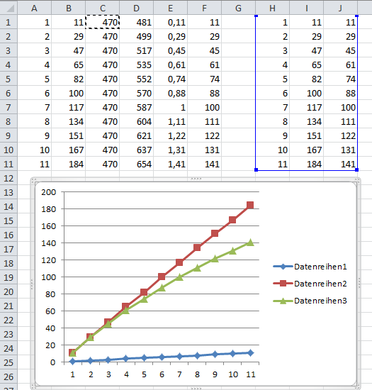

#5332400
Noch ein Tipp:
Stichwort "Linearisierung im Arbeitspunkt":
Wenn dein Arbeitspunkt z.B. 2,5bar ist (6ter Wert in der Liste), kannst
Du eine "optimale Gerade" dort durchlegen (siehe Grafik obere beide
Kurven) und erhältst um den Arbeitspunkt herum eine Messung/Regelung mit
sehr geringem Fehler. Dies reicht in den meisten Anwendungsfällen völlig
aus.
VG HPS

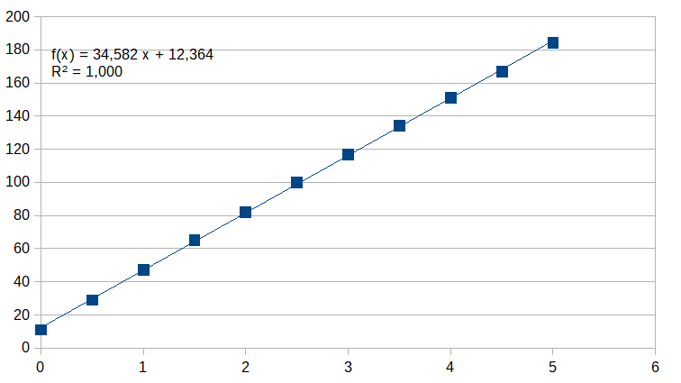

#5332791
Vielen dank für die ganzen Antworten. :))
Ihr habt mir schonmal weitergeholfen.
U. M. schrieb:
> Warum so umständlich.
> Die Kennlinie ist fast linear, hat nur einen ganz kleinen Bogen.
> Wenn dir ca. 1% Genauigkeit ausreichen würden, wäre eine einfache lin.
> Regression schon ok.
Ja da hast du recht. Eine einfache gerade würde auch ausreichen.
Ich will halt das Kennfeld in einem Array ablegen damit die
Druckberechnung einfach schnell ohne Rechnerrei geändert werden kann.

Wow vielen Dank für die ausführliche Antwort Karl :) !!!
Alles klar man muss ein bisschen vorarbeiten. Ich hab jetzt im Excel
bisschen was gerechnet und bin dann auf die ADC Werte der Stützstellen
gekommen. Soweit so gut. Ich kann die Werte einfach in ein Array
Eintragen und mit der Binären suche den Array Index feststellen. Was
halt nicht ganz so effizient ist wie eine Division.
Was mir leider noch nicht so klar ist wie ich die Stützstellen, sagen
wir mal 32, gleichmäßig über die Kennlinie verteilen kann.
Ich hab da mal mein Excel angehängt.

Gast #5340045
Nix binäre Suche. Lineare Suche reicht völlig, so viele Stützstellen
sind das ja nicht.
Nee, hast Du irgendwie nicht.
Naja, wenn y = m*x + n, dann ist x = (y - n) / m. Wenn Dirdas ausreicht
oder die Kennlinie es hergibt, kannst Du zwischen den vorhandenen
Stützwerten linear interpolieren. Wenn Du es genauer brauchst, müsstest
Du über mehrere Stützwerte quadratisch oder kubisch interpolieren.

#5340243
Jetzt müsste das Excel File auch dabei sein.
Bin mir nicht sicher ob wir nicht aneinander vorbeireden.
Wenn ich aus meinem Array die richtige Stützstellen gefunden habe ist es
für mich kein Problem zwischen der vorherigen und der darauffolgenden
Stützstelle zu interpolieren. Das Funktioniert auch soweit.
Die Stützstellen nur durch eine, wie du schon geschrieben hast, einfach
2^n Division zu finden bereitet mir Probleme. Da muss man die
Stützstellen doch anfangs anpassen damit man mit einer Division durch
2^n an die Richtige Stützstelle gelangt.
Auf dieser Seite kann man einen C Code für einen NTC erstellen lassen.
http://www.sebulli.com/ntc/index.php?lang=de
Mfg
Lukas
