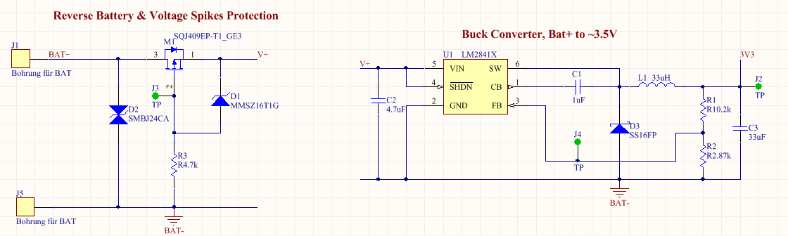

Hallo Leute,
Hab heute meine Schaltung in Betrieb genommen. Anfangs hat es auch super
funktioniert, bis ich mit der Spannung bei ca. 30V war, was eigentlich
kein Problem darstellen sollte. Die Strombegrenzung des Labornezteils
springt an...
Im Bild sieht man die klassische Schaltung für einen Verpolungsschutz
und einen Buck-Converter.
Ich vermute, dass der Buck-Converter durch ist, weshalb auch immer. Ich
habe versucht die Spannung an die Pins des Converters zu legen und die
Strombegrenzung geht wieder an.
Kann es sein, dass die TVS Diode in die Durchbruchspannung überging und
irgendwie einen Kurzschluss verursacht hat? (Ich weiß, dass ich die
Diode zu klein gewählt habe)
Die Dioden D1 und D3 habe ich schon auf richtige Polarität überprüft.
Bevor ich jetzt den Buck Converter raus löte, würde ich gerne andere
Fehler von euch hören, falls es welche gibt

dann hast Du den Fehler wohl gefunden? Bei Durchsicht durch das
Datenblatt hat die Diode SMBJ24A (?SMBJA24CA finde ich dort nicht) eine
Ansprechspannung von minimal 26,7 V. Also hat diese wohl bei 30V
angesprochen. D.h. für 30V Betrieb muss vermultich eine andere TVS Diode
genutzt werden.
