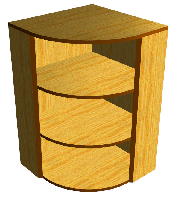

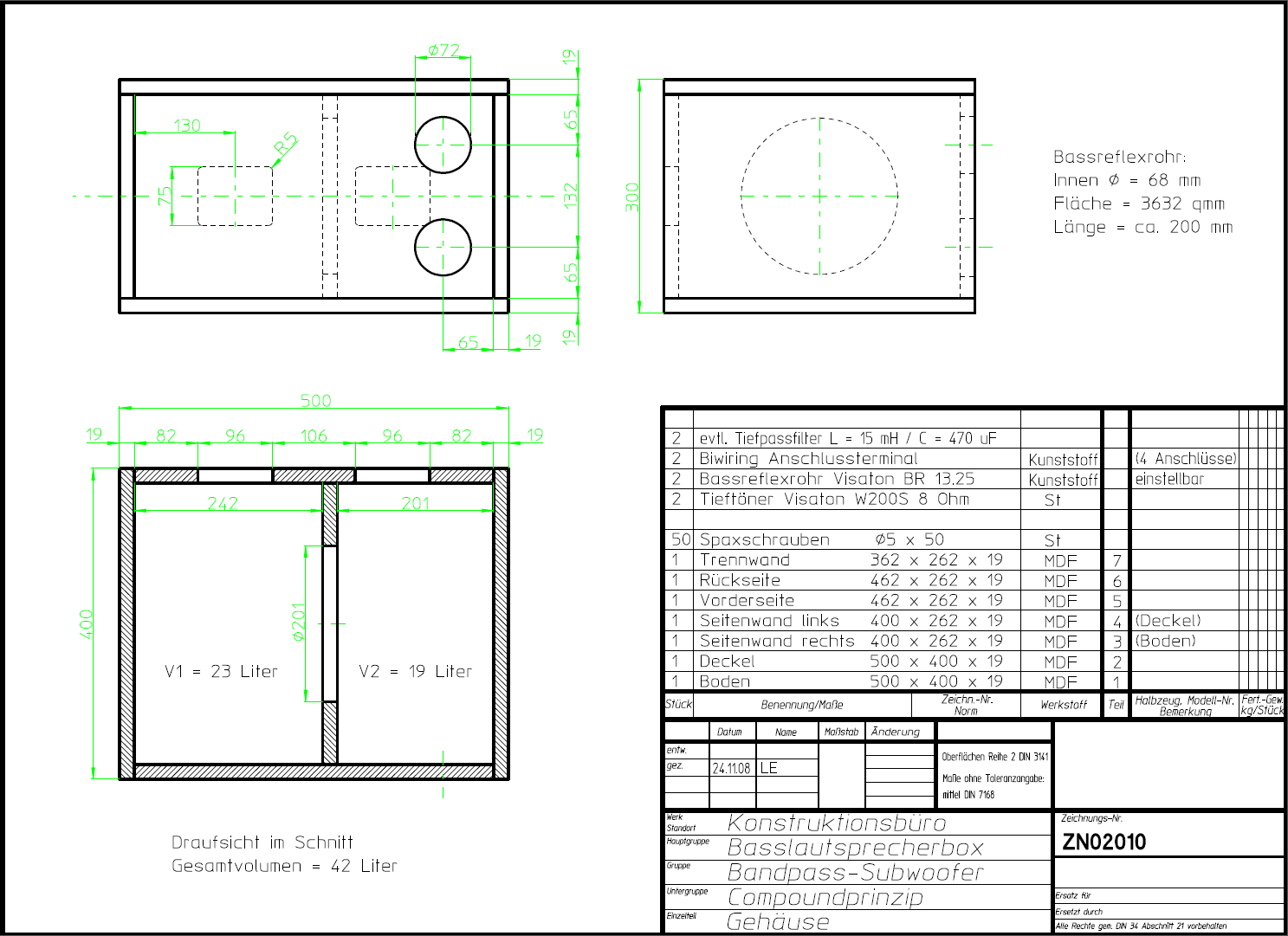

Dieses Holzgehäuse ist mit Co-Create gezeichnet (gibt es heute nicht mehr). Du kannst aber jedes andere Zeichenprogramm verwenden, dass auch bemaßen kann.

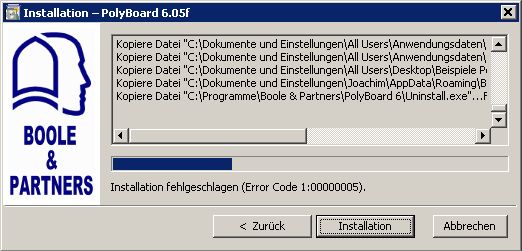

Dieter J. schrieb: > Esmeralda P. schrieb: >> Dieter J. schrieb: >>> Schau mal hier: >>> >>> http://www.boole.eu/de/index.php >>> >>> Dort das Programm Polyboard suchen >> >> Wird von meinem Antivirenprogramm gesperrt! > > Was wird gesperrt? Die Seite oder das Programm? > > Sorry, dann installier mal ein anderes Virenprogramm. > Meines jammert da nicht. Und mein Rechner läuft immer noch ohne > Probleme, obwohl ich diese Programm am laufen habe. > > Gruß fossi Die Installation wurde abgebrochen mit einem Hinweis von Avira. Kann das Programm auch runde Elemente? Also was ich genau will: Ein Gehäuse für ein Radio bauen. Ich habe ein funktionsfähiges Imperial Röhrenradio Chassis aus einer Truhe bekommen. Zwei große Tiefton und Mittelton Lautsprecher und entsprechende Hochtöner dazu. Eventuell sollen sich die Lautsprecher verdrehen können.
ja kann es.siehe Bild
Dieter J. schrieb: > ja kann es.siehe Bild Ich habe es aus der Quarantäne wegen dieser Fehlermeldung: Muster 'ADWARE/ConvertAd.kgbfo [adware]' in Datei 'C:\Programme\Boole & Partners\PolyBoard 6\Uninstall.exe gefunden. Durchgeführte Aktion: Datei in Quarantäne verschieben von Avira genommen und es noch einmal versucht zu installieren. Avira meckert jetzt nicht, aber es kommt diese Fehlermeldung: siehe Foto

Esmeralda P. schrieb: > von Avira genommen und es noch einmal versucht zu installieren. Avira > meckert jetzt nicht, aber es kommt diese Fehlermeldung: siehe Foto Das ist keine Fehlermeldung, das ist die Bestätigung, dass der Virus erfolgreich seine Arbeit aufgenommen hat. Wer ist so dämlich, den Virenschutz vorsätzlich zu deaktivieren?
