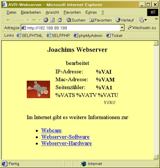

2. Ich habe versucht die html-Seiten auf die MMC auszulagern. Leider
mit wenig Erfolg. Die Seiten werden zwar angezeigt, aber die Variablen
werden nicht ersetzt. Einen Screenshot habe ich angehängt. Wie ich
festgestellt habe, werden die Variablen in "tcp_add_data" ersetzt.
Diese Routine wird bei MMC aber nur einmal aufgerufen. Wenn die Seite
aus dem Flash kommt, dann wird "tcp_add_data" öfter aufgerufen und
die Variablen werden richtig ersetzt. Was muss ich ändern, damit es
auch mit der MMC funktioniert?

zu 2.
Das hatten wir hier schon einmal:
http://www.mikrocontroller.net/forum/read-1-150732.html#244180
Um das zu ändern müßte man tiefer in die TCP/IP-Software einsteigen.
