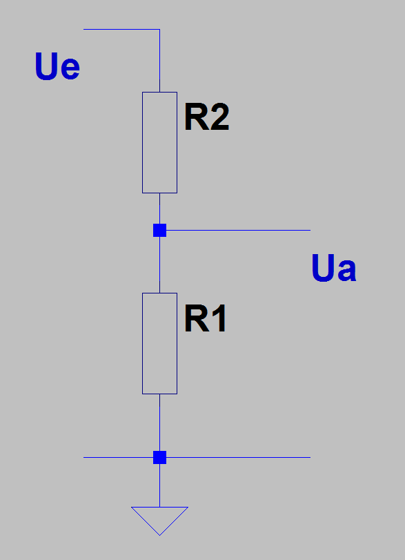

ich habe einen induktiven Näherungssensor, der in meinem System
Spannungen zwischen 0,5 V - 6,6 V ausgibt. Diese varieren im 0,5
Sekunden Bereich. Diese Spannungen sollen mit einem AD-Wandler vom
Atmega32 verarbeitet werden. Das Problem ist, dass der AD-Wandler
maximal Eingangsspannungen von 5 V verarbeiten kann.
Also muss ich die Ausgangsspannung vom Sensor drosseln, aber wie? Mit
einem Spannungsregler würde es nicht gehen, da der Regler immer auf
einen bestimmten Wert regeln würde. Kann mir jemand auf die Sprünge
helfen? Vielen Dank.
Grüße Tim
Gast #5334586
Spannungsteiler:
             R1
Ua = Ue * --------
           R1 + R2
Wobei zu beachten gilt, dass der Spannungsteiler den Ausgang des Sensors
belastet. Genauso belastet der AD-Wandler den Spannungsteiler.
Das Datenblatt des Sensors müsste zum Innenwiderstand Auskunft geben.

Moderator (Firma: Titel) Persönliche Seite #5334629
Tim schrieb:
> In welchem Maße verändert der Spannungsteiler den Spannungsausgang vom
> Sensor?
In erster Näherung im Verhältnis der beteiligten Widerstände.
Aber jetzt mal im Ernst: lies und arbeite den Artikel
Spannungsteiler einfach mal durch (der erste Abschnitt reicht erst
mal). Und wenn dann noch was nicht ganz klar ist, dann fragst du
nochmal.
> Der Laststrom am Spannungsausgang des Sensors beträgt kleiner 10mA.
Woher hast du diese Zahl?
Denn eigetnlich bedeutet diese angab nichts anderes als: solange der
Strom, den der Sensor aus diesem treiben muss, kleiner als 10mA ist,
gelten die im Datenblatt spezifizierten Angaben. Sobald der Strom zu
groß wird geht  entweder de Sensor kaputt oder der Wert stimmt nicht
mehr.
Du musst also deinen Spannungsteiler so auslegen, dass du immer unter
10mA Strom bleibst.
