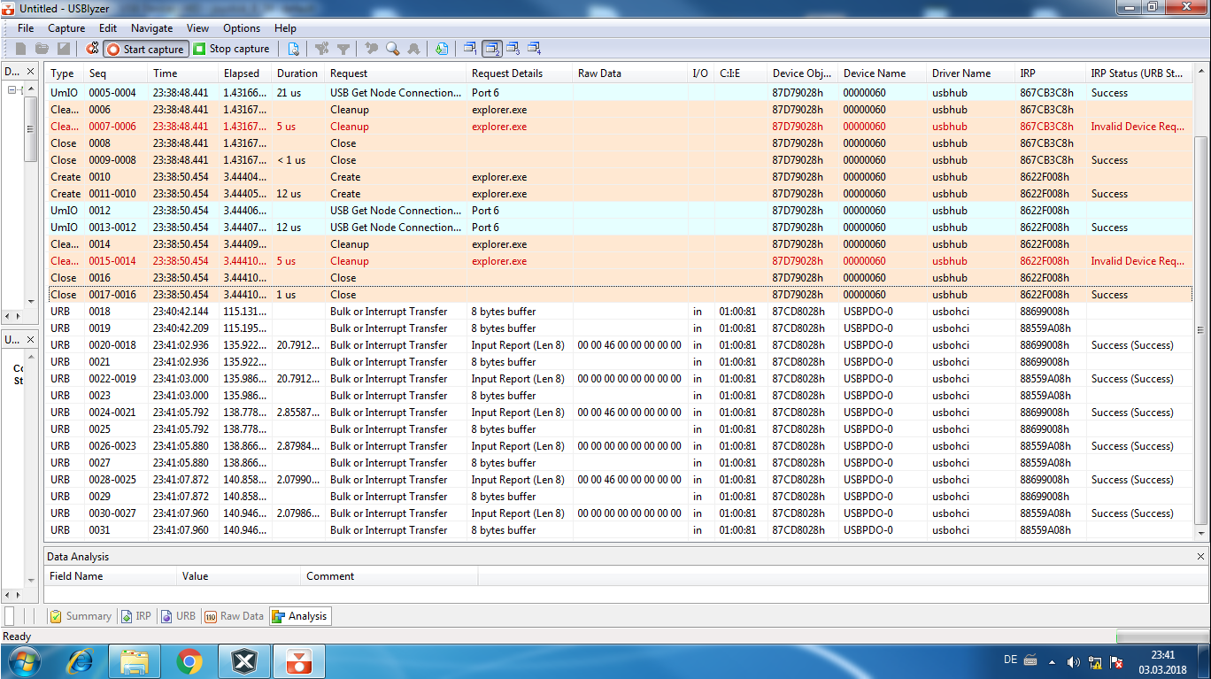

Ohh, ich habe vergessen beim Analyser ein Hacken zu setzen  :P
Die Analyse hab ich als Screenshot im Anhang, ich selbst kann damit
leider nicht viel anfangen.
Ich kenn mich auch mehr mit den Ergebnissen von Wireshark aus. Sicher
dass das die fraglichen Daten sind, und nicht welche von anderen
USB-Geräten (Maus, Tastatur,...)? Welche von den Requests gehören zum

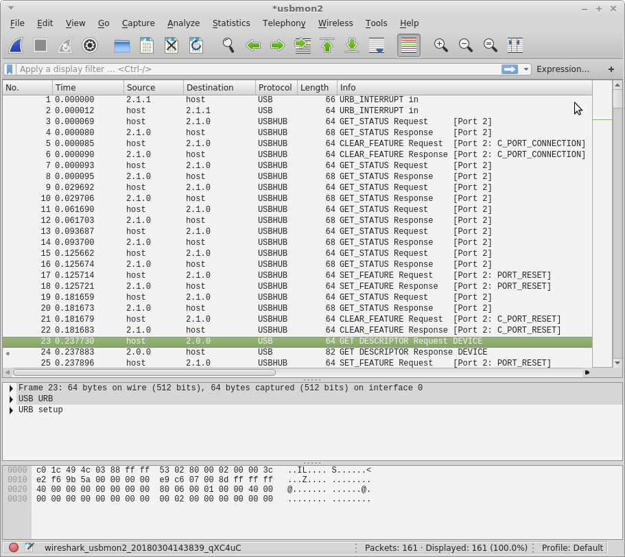

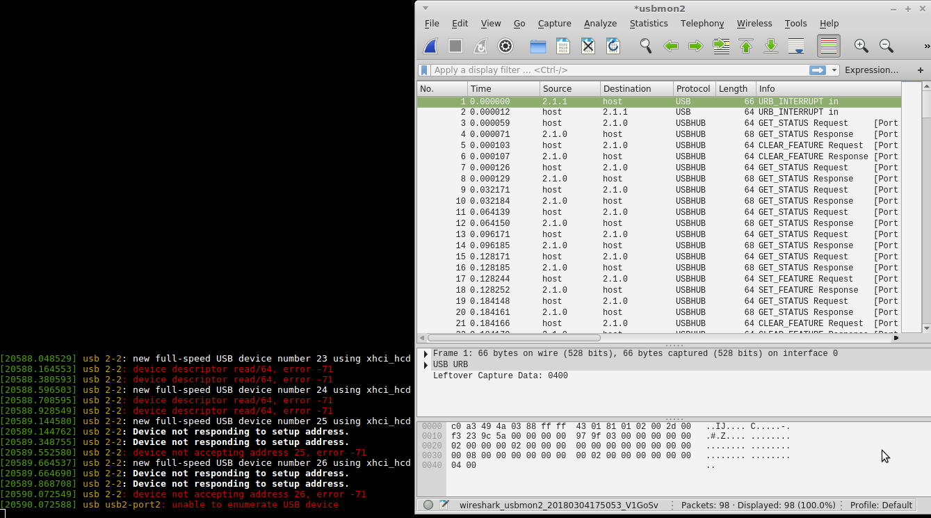

fraglichen Hub, zum fraglichen Port? Mach mal Screenshots mit Wireshark
unter Linux, da könnte zumindest ich dir eher helfen. Und wo du grad
dabei bist auch die "dmesg"-Ausgabe.

Wähle mal den ganzen USB Controller (dazu alle anderen USB Geräte
trennen) - siehe Screenshot. Durch Try&Error den richtigen Controller
finden, ggf. mithilfe eines anderen USB-Geräts was die gleiche
Geschwindigkeit hat (LS/FS/HS/SS) - denn pro Port sind typischerweise
mehrere Controller aktiv, einer pro USB-Version.
Das "Newly connected device" verlangt wahrscheinlich dass das Gerät erst
komplett korrekt erkannt wird, was ja schon nicht klappt.
Bei mir sieht das dann so aus wie im Anhang - das ganze "USBHUB" Gedöns
weist darauf hin dass der Controller irgendwas am Port sieht, das
GET_DESCRIPTOR ist das erste Datenpaket an das Gerät. Kann sein dass
Windows das anders macht.

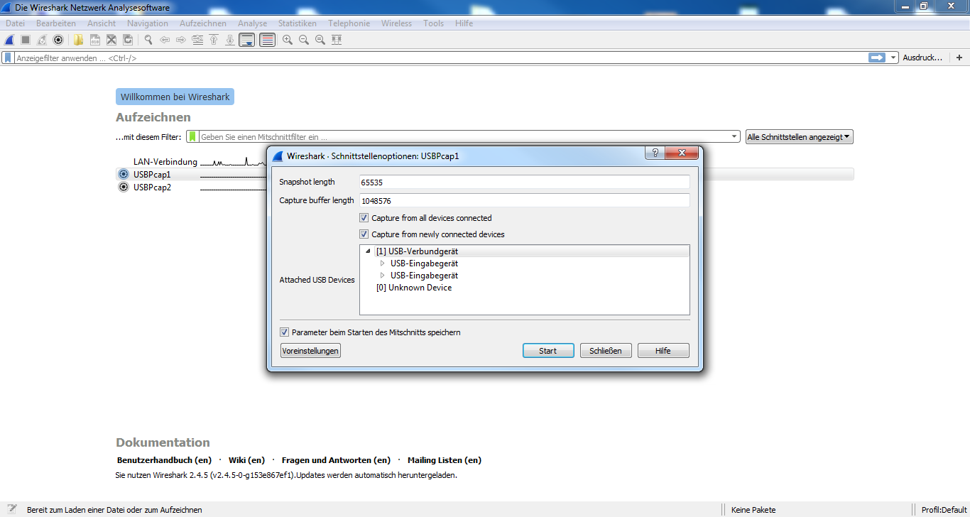

von Philip (Gast)
Der Aufbau sieht bei mir ein bisschen anders aus, er zeigt zwar "unknown
device" in der Übersicht an, wenn ich das auswähle kommt aber nichts.
Habe alle USB-Geräte außer Tastatur und Maus ausgesteckt, da hier ein
Protokoll ja nur bei der Eingabe geschickt wird, kann ich leicht
erkennen was was ist. Bei meiner PIC-Schaltung tut sich in Wireshark
dennoch nichts, keine neunen Pakete.
Ich vermute mal, dass Wireshark allgemein nur Protokolle anzeigt, die
keine Fehler enthalten, bzw. von Geräten die sich korrekt mit dem host
verbinden  :P

Ich weiß nicht was ich komplett falsch mache. Bei mir sieht es so aus
wie im angehängten Screenshot. Es wird das "Unknown device" in der
Übersicht angezeigt. Das wars.

von Philip (Gast)
Bei dem Befehl dmesg -w kommen die Fehlermeldungen (siehe Screenshot).
Usb 2-6 entspricht hier logischerweise meiner Schaltung.
Wireshark zeigt mir an dass es keine Schnittstellen gefunden hat, wobei
es da auch Probleme bei der Installation gab.
von Dr. Sommer (Gast)
Endlich mal eine Erkenntnis. Das Gerät antwortet also auch nicht auf
GET_DESCRIPTOR, d.h. es funktioniert gar nix. Der Widerstand wird aber
erkannt.
