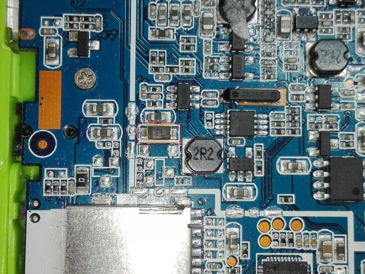

Was für eine FL Diode ist das?
Gast #5337225
Hier ist die Infos SmarPAD EP772 Neo Dual Core,
dass es sich um ein Tablet handelt
ich habe mir übrigens auch schon den Wolf gegoogelt
Ich dachte dann muss ich mich hier meleden

> ich danke dir erstens ich habe schon die Diode gemessen aber eine Seite
> 1 und anndere Seite 195 ohm
Sieht ja schon mal nicht wie "durchlegiert aus". Aber Dioden misst man
eingentlich im Dioden-Messbereich. Und da wird üblicherweise eine
Spannung angezeigt.
Löte die mal aus und miss sie nochmal. Im eingebauten Zustand misst du
ja sowieso das halbe Tablett mit...
Guten Morgen schrieb:
> wird sehr heiß
Da könnte wohl irgendwas defekt sein. Was ist denn das eigentliche
Problem dieses Tablets? Warum misst du dan der Diode herum?

Guten Morgen (Gast)  schrieb:
>das ist schon ausgelötet, als Diode gemssen das geht nicht an und
>einfach totes Gerät
Das sieht nicht "nicht wie durchlegiert" aus, sondern ist total
unplausible.
Die 195mV (sicherlich nicht Ohm) könnte ja noch die Flußrichtung einer
Schottky sein, aber 1Ohm in der anderen Richtung ist kompletter Blödsinn
bei einer intakten Diode. Und selbst bei einer (evtl. halb)
durchlegierten Diode kann ich mir nicht so richtig eine so "niederohmige
Diodenfunktion" (also 1 vs 195) vorstellen.
Möglicherweise stand da nicht 1Ohm (bzw. mV), sondern sowas wie OL (over
load), als hätte man offene Meßspitzen.
